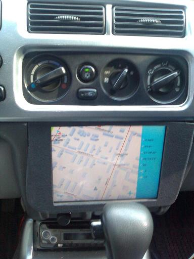

В выходные установил монитор штатно, для чего была изготовлена рамка. Теперь о5 множество проблем:
1.Настройка звука (ну пробежала мне стадо медведей по уху в детстве) - видмио придется искать "помешанных" на автозвуке.
2. Сбор контента
3. Изучение фронт-енда (пока CF - вроде устраивает)
4. Почему-то при подаче только "+" на монитор, он все равно начинает работать, чую что проблема в помехе именно в этом, при этом корпус матрицы никаким образом не задевает металических поверхностей, т.е. "-" идет по ВГАшному кабелю, так и должно быть?
Скоро будут фоты - седня вечером на стоянке сделаю выложу на суд общественности.

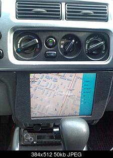

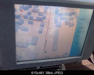

Продолжим:
Было установлено:
1. GPS Globalsat 353
2. Silabs USB FM Radio - стандартный пластиковый корпус был удален, сделал металлиеский, антенну тоже убрал, припаял экранированный провод, уходящий на бывшую ТВ антенну, которая с 4 усами.
Была удалена магнитола (на фото она еще есть).
До завершения основного этапа копьютеростроения осталось:
1. решить проблему питания - помеха на мониторе.
2. Решить проблему помехи на радио - ссчитаю что напрямую зависит от п.1.
3. Найти антибликовую пленку, т.к. днем сильно бликует.
4. Сделать заклушку вместо магнитолы с кнопками и USB, переделать рамку моника.
По оболоке остановился пока на CF, у кого проблемы с регистрацией пишите в личку или стучите в аську 9896781.
Последний раз редактировалось ab; 14.08.2007 в 14:27.
тот самый вне форума   Ответить с цитированием
