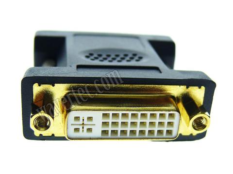

Сообщение от жека 3 Посмотреть сообщение
У меня так, монитор нормальный 29 дюймов,но у него нет входа VGA, только 2 HDMI и один дисплей порт и ещё цифровой забыл как называется, на материнки кроме VGA нечего нет купил USB -DSP не китайский.Монитор включается только когда полностью загрузится винда в БИОС не залезть, только через другой монитор по VGA. Как то так.
"цифровой забыл как называется", - наверное DVI. Если у монитора нету аналогового входа VGA, то, скорее всего, он совмещен с DVI. И называется он DVI-I (integrated). И существует копеечный переходник DVI-I - VGA. Не адаптер, не конвертер, а именно переходник. Прямой, без чипов и микросхем...
