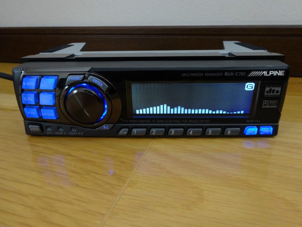

Некоторое время назад я приобрел популярный автомобильный звуковой процессор Alpine PXA-H701. Всем процессор хорош, но вот незадача - конфигурировать его можно лишь специальным контроллером Alpine RUX-C701:
ID:	48468 (фото взято в интернете)
Или головным устройством Alpine из серии IVA. А контроллера в комплекте не было. В продаже так же найти его не удалось - редкая штука.

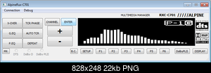

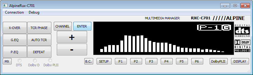

Состоит контроллер из адаптера на базе Arduino Nano и программы для PC:

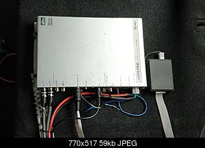

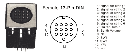

Адаптер подключается к процессору через 13-контактный разъем И содержит, фактически, ардуину, микросхему AD8544, несколько резисторов/конденсаторов и этот разъем. Я покупал разъем тут.

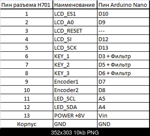

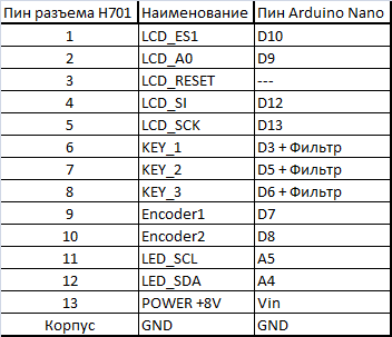

Подключение очень простое:

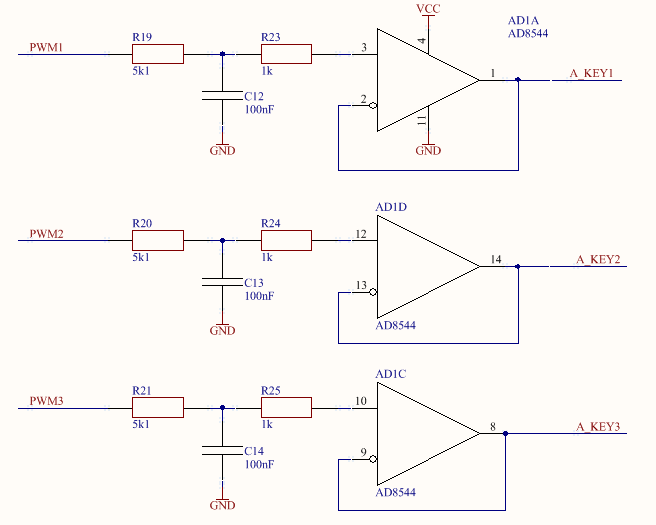

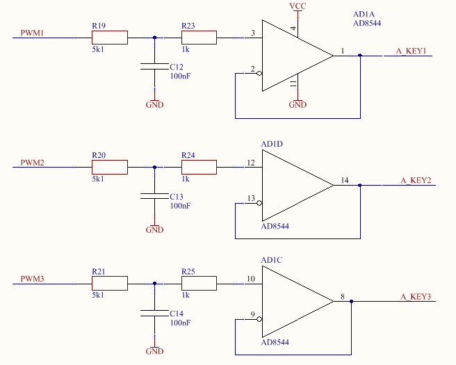

Обозначение "+ Фильтр" означает, что данный выход ардуины подключен на вход фильтра на микросхеме AD8544, а выход фильтра - к разъему процессора.

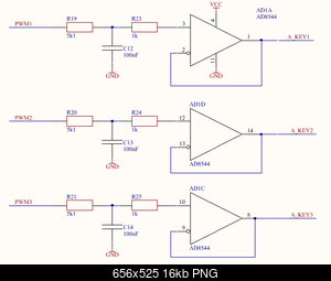

Схема фильтра:

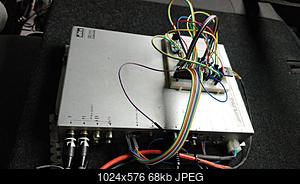

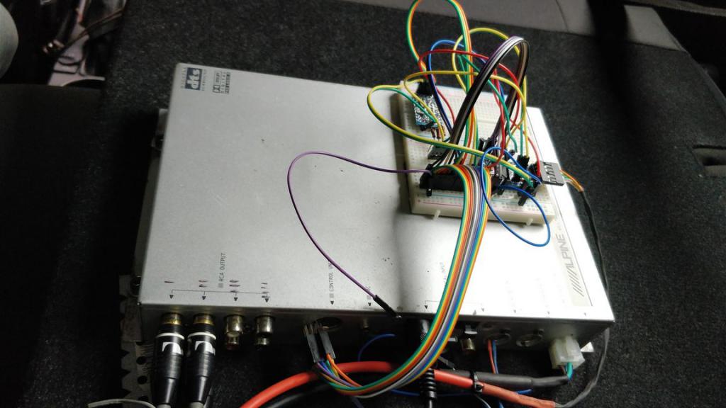

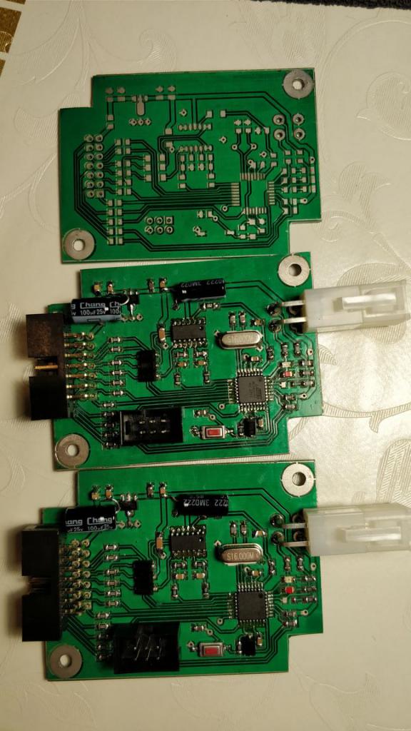

Собрать все можно на макетнице. Мой первый отладочный экземпляр выглядел страшно:

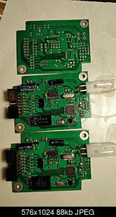

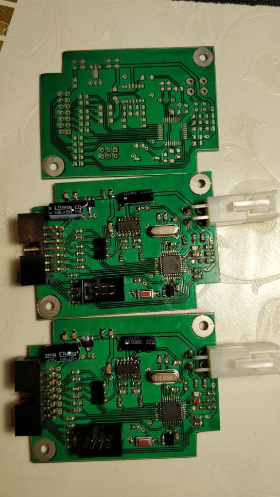

Для себя я пошел немного дальше, и развел плату под корпус Z-70.
Выглядит так:
ID:	48463 Нажмите на изображение для увеличения

Старый 17.09.2019, 16:48   #3
Alex_St
Аватар для Alex_St
Регистрация: 09.04.2008
Город: Одесса
Сообщений: 896
Новая ссылка на программу тут
Похоже - в табличке с пинами закралась ошибка. Линию LCD_SI надо подключать к D11, а не к D12.
