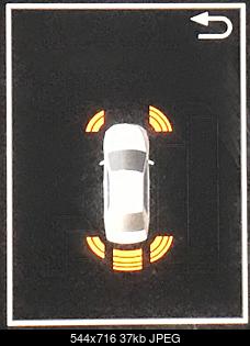

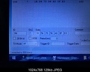

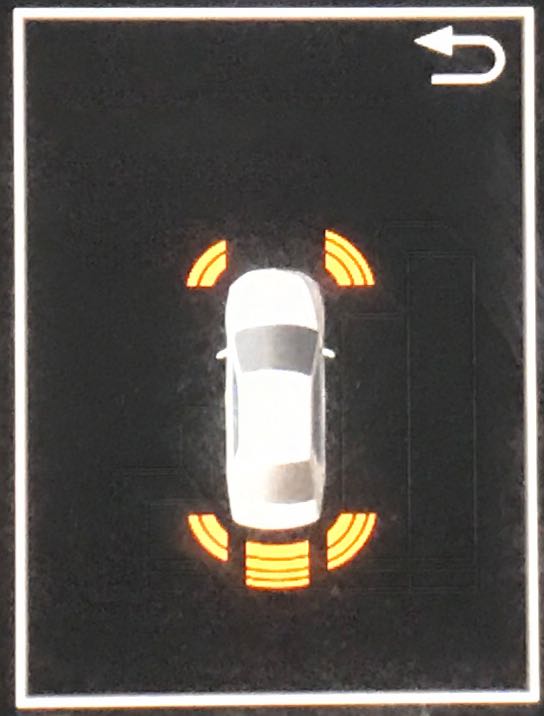

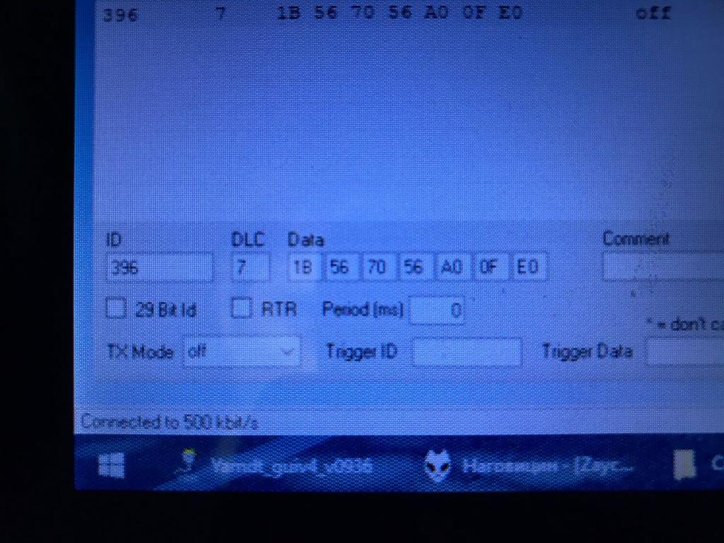

ID 396 DLC - 7 Data: 1B 56 70 56 A0 0F E0
ID:	48084 Нажмите на изображение для увеличения
первые два байта 1B (18 - кнопка датчиков отключена, 19 - кнопка включена, 1B - поступает сигнал с датчиков и на приборной панели появляется пиктограма машинки с полосками)
вторые два байта 56 - передние датчики (5 - левый 6 - правый, значения могут быть 6 - три полоски, 5 - две полоски, 1 - одна мигающая полоска)
третьи два байта 70 - задний средний датчик (датчика два, но полоска одна на экране для двух датчиков, меняется только один байт, первый, значения могут быть 70 - четыре плоски, 60 - три полоски, 50 - две полоски, 10 - одна мигающая полоска)
четвертые два байта 56 - заднии крайнии датчики ( 5 - левый 6 - правый, значения могут быть 6 - три полоски, 5 - две полоски, 1 - одна мигающая полоска)
