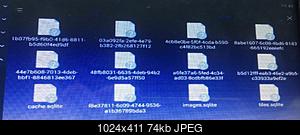

Сообщение от штурман Посмотреть сообщение
посмотри по пути SD-карта/Android/data/ru.yandex.yandexnavi/files/cache
вот, смотрю...
какие файлы относятся к картам?
tiles.sqlite- самый большой по размеру файл.Он при добавлении или обновлении городов увеличивается в размере. cache.sqlite, images.sqlite- скорее всего вспомогательные (Если не прав поправьте). Остальные(абракадабра в имени)-временные, появляются при обновлении (добавлении) городов. Потом после обработки они удаляются самой программой.
ну, не знаю... идею то я свою озвучил. Более того,провел эксперимент. Скопировал все то, что на картинке, в другое место. Из блюстака из все удалил, потом скопировал из резерва и запусил яд навигатор. Карт не появилось...
После того как скопировал из резерва , разрешения на файлы те-же остались, блюстак перегружал?
Только что проверил(правда не на эмуляторе, а на телефоне Android), скопировал три вышеуказанных файла в резерв, стер карты , восстановил из резерва, перегрузил телефон, карты на месте.
