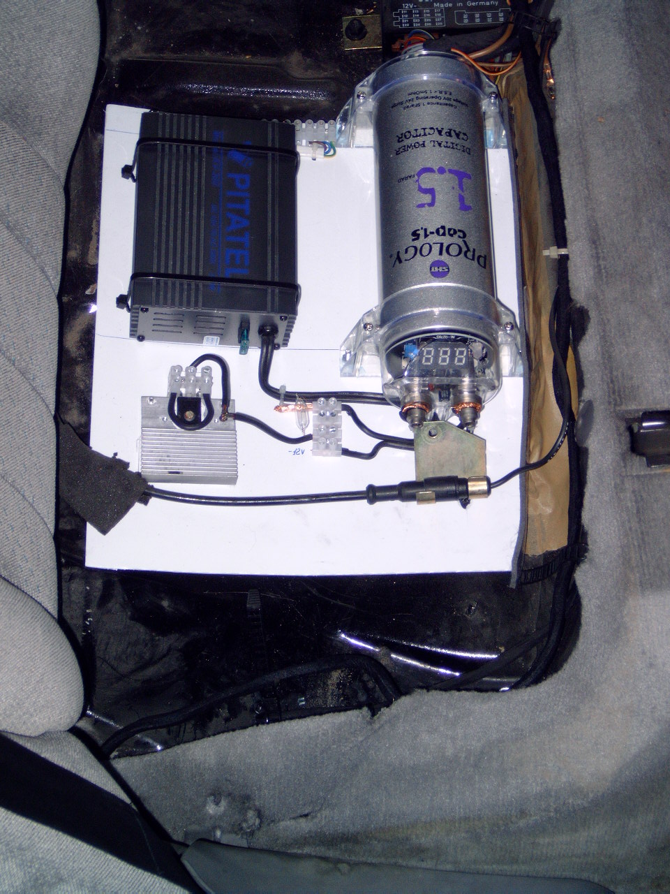

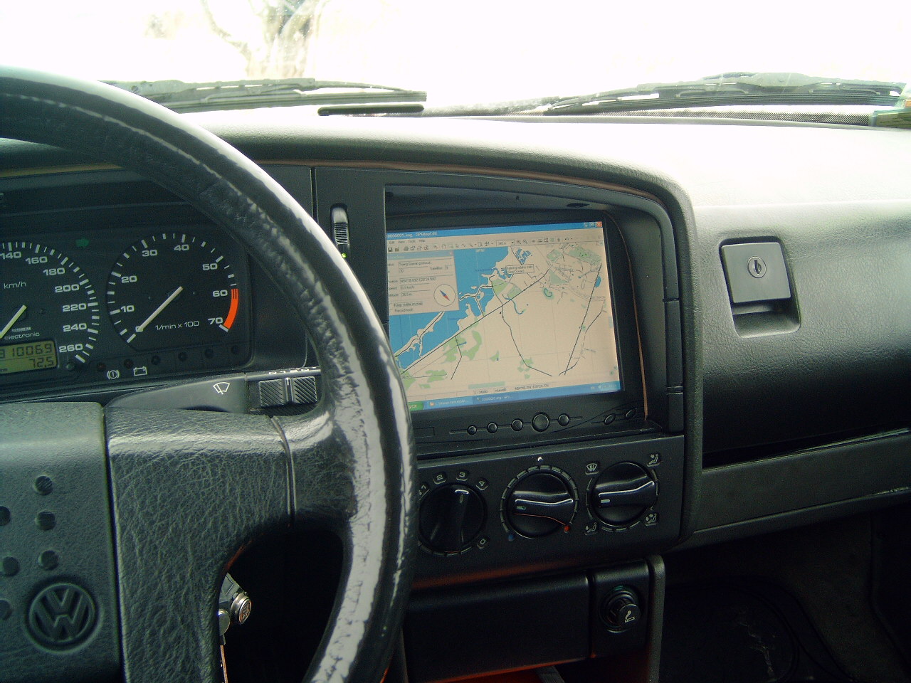

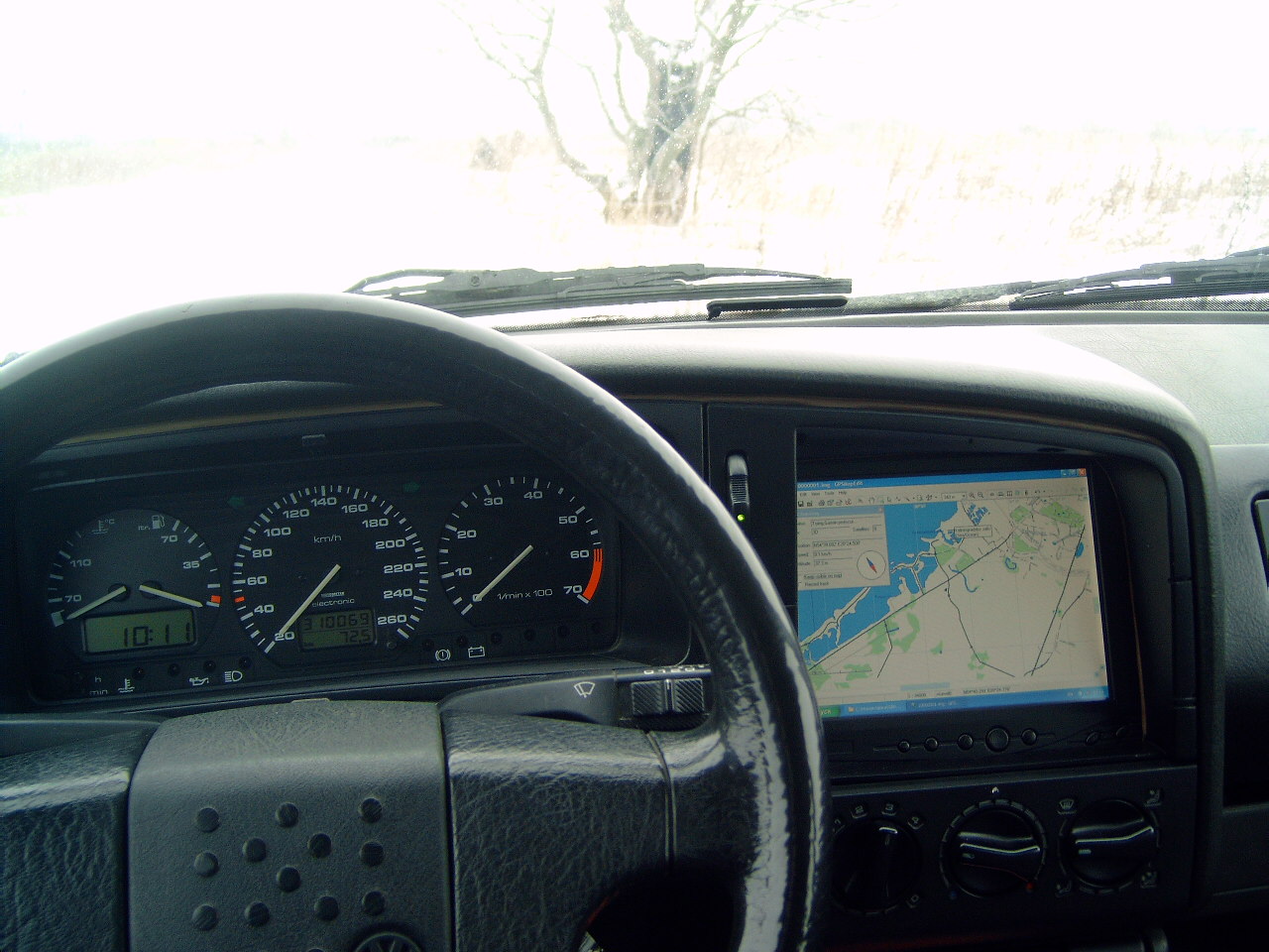

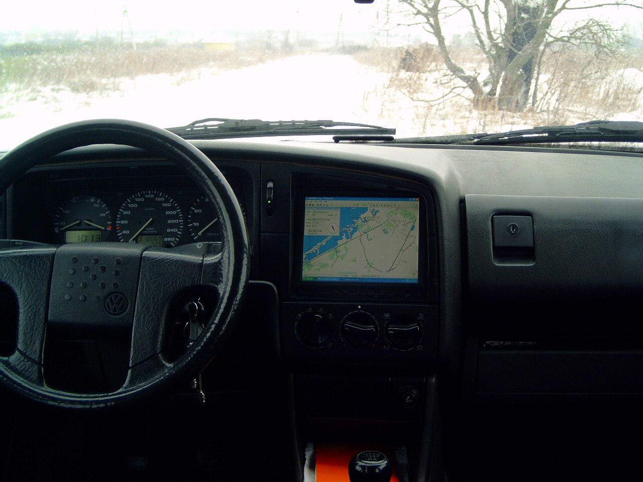

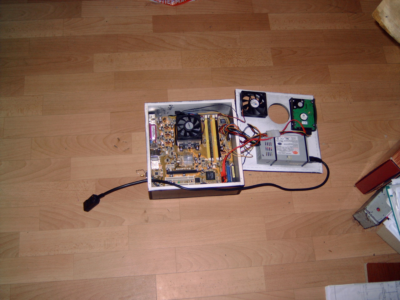

Вот решил собрать все это хозяйство в кучу: мать (AM2) Asus M2NPV-VM, GF6150 VGA DDR2, SATA2 RAID; проц AMD (AM2) Sempron 2800+, 64bit;
Винт 80Gb SATA; Радио клава c джойстик-мышь BTC 9116URF-BL;
GPS-навигация GlobalSat MR-350; Автомобильный цветной TV/PC-монитор Prology PCM-800 Blk с TFT ЖК-экраном 8" с входом VGA и функцией тачь; Управление Ozi и Музыкой вынес на руль с помощь Remote Keys PS2 ( http://remote.rni.ru/), правда пульт пришлось перепотрошить под размеры сигнальной "педали" на руле.
Все пака питаеться от инвертера, если Sergey_L не подведет, то обзаведусь его блоком и все встанет на свои места ...

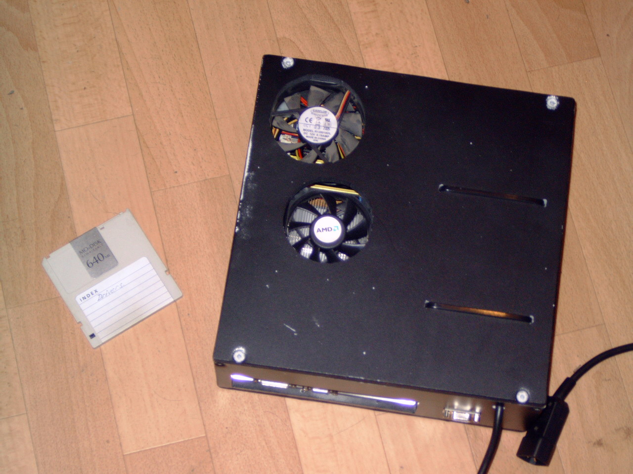

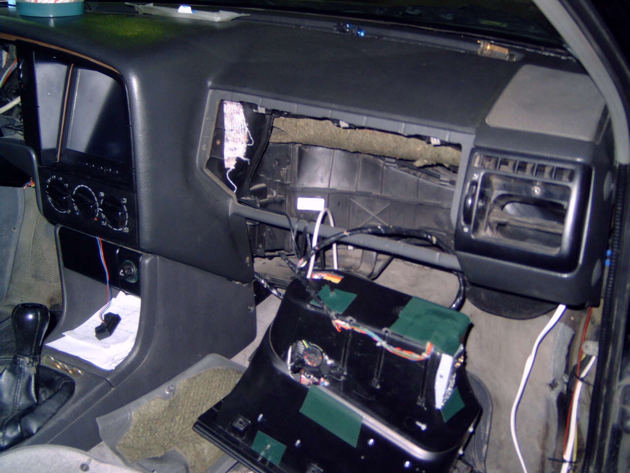

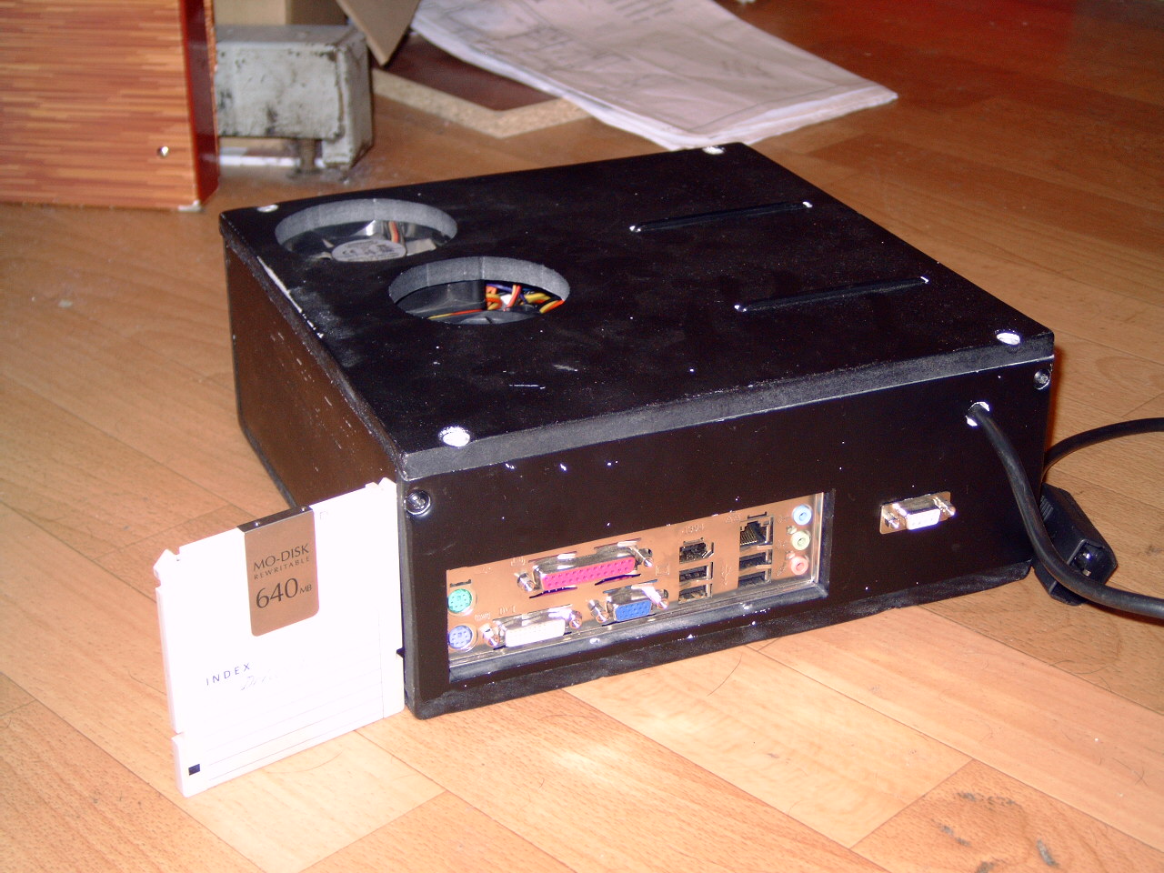

Первая инсталяция системной части была в бордачке, но после выгорания звуковой микросхемы и невозможности нахождения платы с такими же размерами, все было решено перенести в отдельный корпус и разместить его в багажнике. Первый вариант проработал полтора года, второй уже 1.2 года. Второй хорошь тем, что замену системы можно сделать в тепле за кружечкой чая дома или на работе, а не сажая аккум в машине.
Может у кого есть предложения или идеи получьше, готов обсудить!!!

Прикольно, понятно что монитор в глубокой нише - идеальное лекарство от засветки солнцем. Как, сидя за рулем, тачскрином удобно пользоваться? Дотянуться легко?
Старый 05.06.2007, 14:35   #3
Дмитрий
Регистрация: 01.05.2006
Город: Калининград (обл.)
Машина: 1991\WV\Passat
Сообщений: 21
Дмитрий is on a distinguished road
У меня руки длинные , но если присмотрешься, то на сигнальной кнопке руля есть черные точки, это управление практически всем, что только можно установить на комп, после установки ДУ необходимость в таче практически отпала, но если только не считаль глюковатости ОКошек билла о системных ошибках всплываищих в отдельных окошках иногда.
Пробовал собирать ДУ из нэта, управляемых специальными программами, но они ресурсы машины кушают хорошо, да и после переустановки системы приходилось программировать управление заново, а с этим пультом все прпосто как будто ты нажимаешь кнопки на мультимедийной клаве и программируеться само ДУ один раз и переустановка системы на него не влияет.

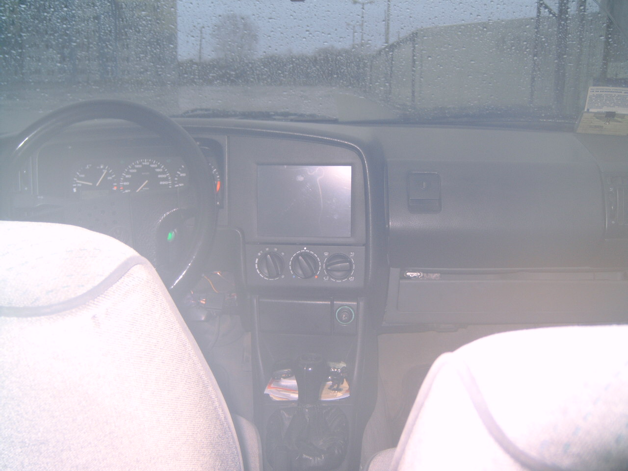

По умолчанию Еще один варионт установки в WV Passat 1991

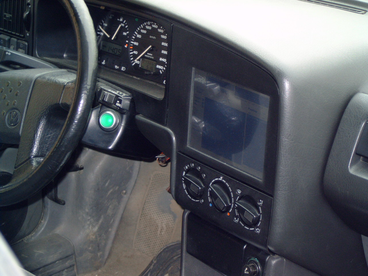

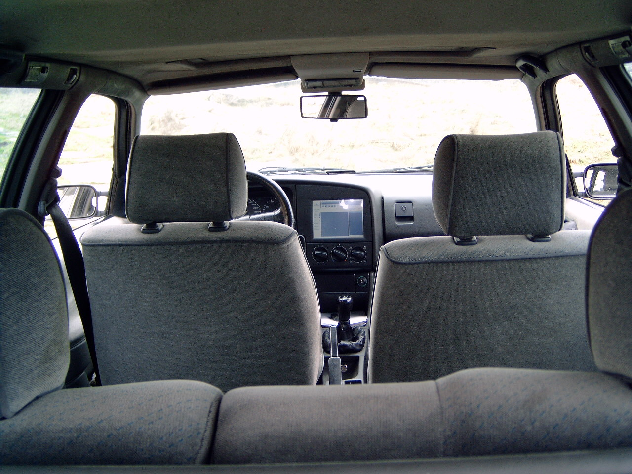

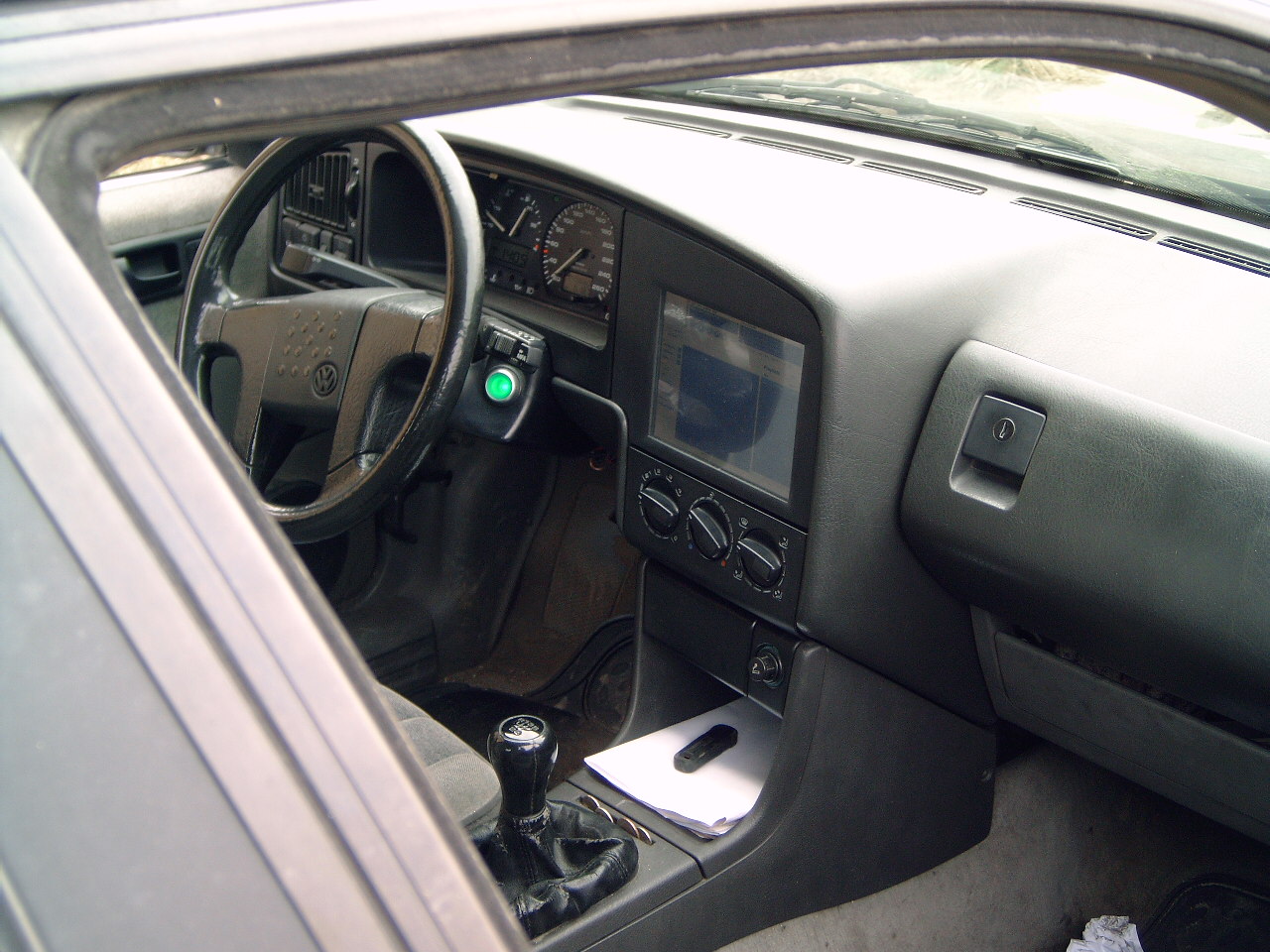

Вот установил в таком виде, но много бликов в солнечную погоду, так что лучше первый вариант как у меня было, хотя смотриться лучше второй.
