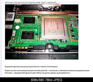

Подпаял провод к датчику холла для управления сном планшета.
Название: Датчик холла_.JPG
Датчик удалил, но провод не закрепил. При укладке, естественно "дернул" провод и дорожка отлетела.

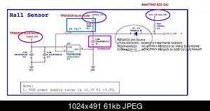

По схеме
Название: Датчик холла.jpg

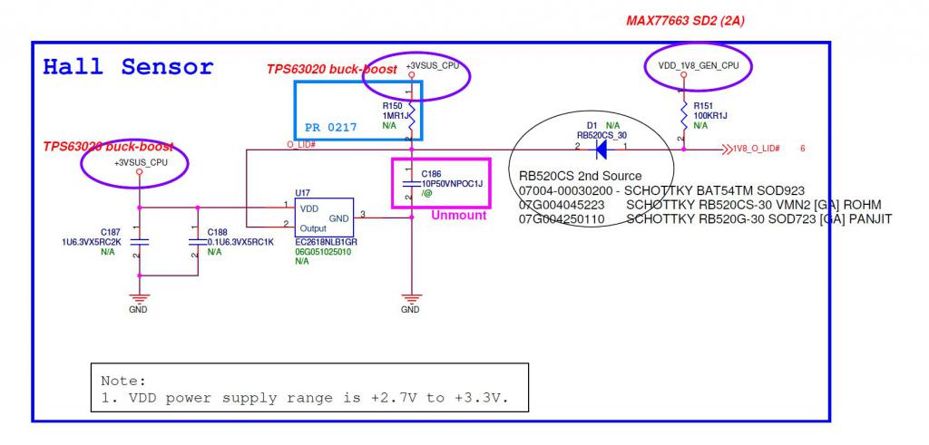

я так понимаю оторвал дорожку второй ноги датчика.
Подскажите, где на плате находятся PR 0217, D1 RB520CS_30 или C186 10P50VNPOC1J.

Нет, не нашел. Прозвонить куда что идет, не получилось.
Даже если бы смог определить, то припаяться точно не получилось бы.
Настолько все там малипусенькое.

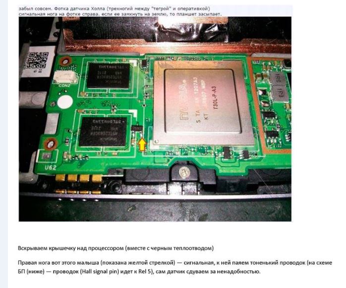

Было так:
https://yadi.sk/i/HdJQAoUg3KAEhA
Микроскоп - ну совершенно замечательная штука.
https://yadi.sk/i/vHCUq3-_3KAEgM
Припаялся, проверил, РАБОТАЕТ, надеюсь не вырву.
https://yadi.sk/i/GljAYXaj3KAEhs
