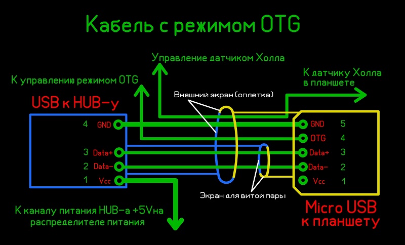

Вариант кабеля OTG с двойным экранированием. Делается из кабеля HDMI. В кабеле HDMI пять отдельных сигнальных пар с независимым экраном и еще черыре провода питания - хватит на все...

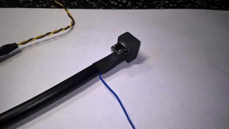

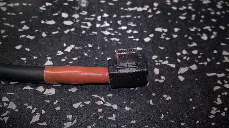

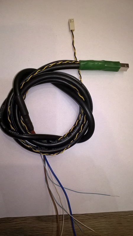

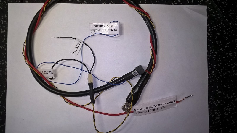

Если кабель в сторону планшета с разъемом micro USB, то не стационарный. На счет всех - сказать затрудняюсь. Витая пара для этого не подходит... Варианты разъемов на фото.
ID:	47319   Нажмите на изображение для увеличения

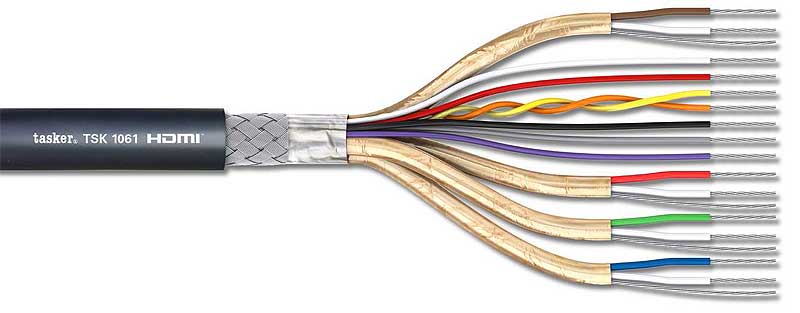

Вот так в идеале должен выглядеть нужный HDMI - кабель.
