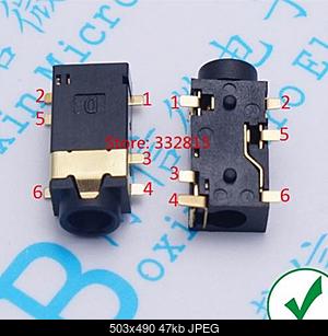

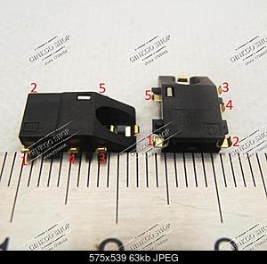

И так, приступим...
Способ 1
Этот способ для тех, у кого звук выходит через штатное гнездо наушников.

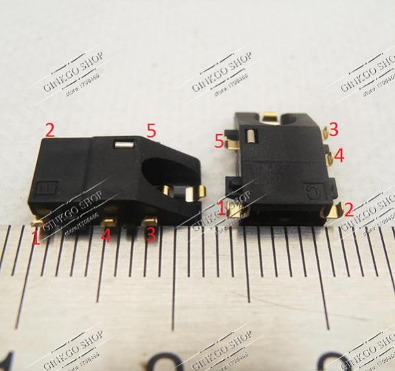

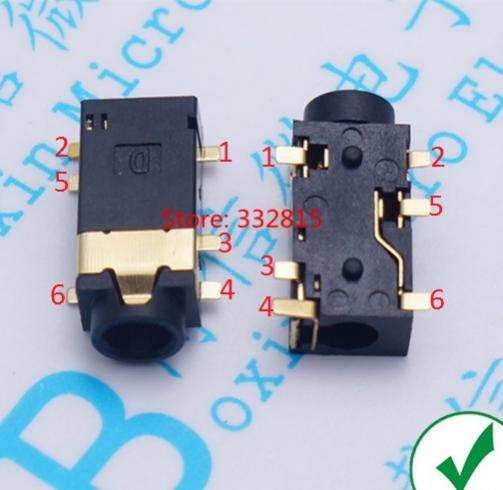

Для справки, у меня на планшете гнездо как на рисунке 3, то есть 5 контактов.
На второй и третьей картинке я подписал контакты.
Для работы функции включения и выключения нам надо замкнуть контакты 3 и 4, эти контакты соответствуют контактам джека 3 и 4(см.рисунок 1).
Но у многих после этого планшет(телефон) не видит, что вставленны наушники, поэтому мы замыкаем контакты 1 и 2, эти контакты замыкаются, когда мы вставляем джек наушников в гнездо.
Для тех у кого разъем наушников с 6 контактами(см. рисунок 2), тогда замыкаем еще 5 и 6 контакт.
3 и 4 можно попробовать замкнуть напостоянку(Я замкнул).
Для вывода звука с планшета и одновременного включения и выключения экрана, провода нужно паять напрямую.
Если гнездо на 6 контактов, то выводим с планшета 4 провода(Это для тех у кого не работает только по 3 и 4 контакту). Соответственно 3 и 4 контакты гнезда соединяем напостоянку.
Берем 2 реле 4 контактных и подключаем на них наши 4 провода.
Включение реле кидаем на зажигание.
Потом в Таскере настраиваем правила. Наушники подключены - включаем экран, Наушники не подключены - выключаем экран.
Это я описываю только включение и выключение экрана. Для вывода звука нам нужен будет еще 5 провод, провод минуса общего для каналов.
Для вывода звука берем со 1, 5 и 3 контакта.
1 - Левый канал
5 - Правый канал
3 - Общий минус для левого и правого канала.
