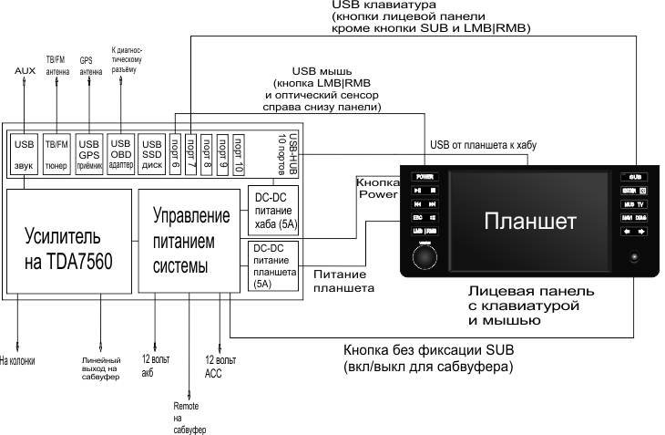

хотя бы структурно нарисуй как ты видишь свою систему
примерно так:
USB порты 8-10 остаются свободные, пару из них выведу на панель для подключения флешек и прочего
в итоге получится не то чтобы CarPC, просто очень умное мультимедиа головное устройство
