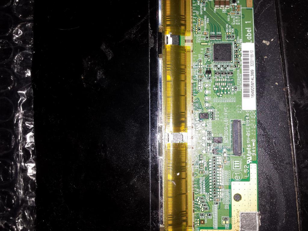

Матрица дохлая, в дар бы принял))) доставку оплачу.
зы где то в т-коне брак,непропай. если нету второй такой разбитой, то ремонт нецелесообразен.

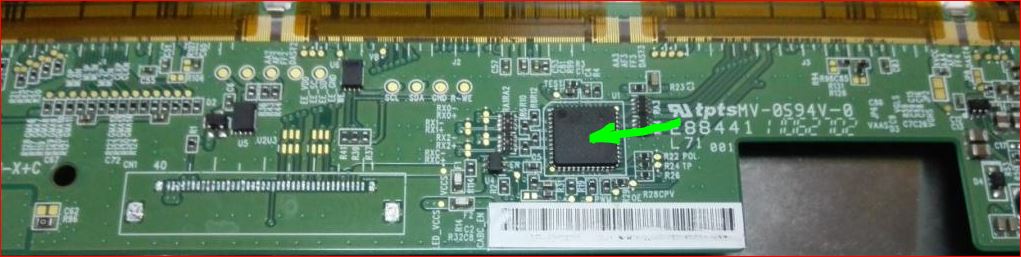

Есть такая. Заказывал как n070icg-ld1. Рядом с коннектором надпись n070igc-lb1-x+c. Пытался склеить с тачем на клей с у\ф отверждением, что-то типа дисплейных модулей у самсунгов, но клей попал в пленки подсветки и теперь разводы. клей оттуда никак не достать, если только поменять весь бутерброд пленок с битой матрицы. Ну и куда-то делась защелка с коннектора. Могу отправить в дар.
