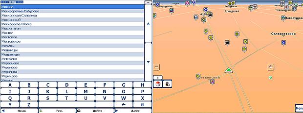

Destinator 6 спасибо Centrafuse
надо только скин и клавиатуру переписать!!! (Пока нет времени)

Я смотрю у тебя тоже проблема с клавой и шрифтами. Вот скин обновленный.
Skin.rar
А вот звук Voice.rar

Сообщение от RGrin Посмотреть сообщение
но основная то проблема осталась: клавиатура не работает.
как я понял, несмотря на то, что есть файл keyboard.ini, программа его не подхватывает, а использует kb.inf
при этом даже если перенастроить файл kb.inf, то кирилица отображается неправильно,
если кнопка управляет несколькими символами, т.е. чтобы напечатать второй символ нужно нажать несколько раз, так данная функциональность не работает - выводятся все символы подряд,
при переключении экранной клавиатуры не происходит переключения раскладок в системе, это приводит к тому, что кирилица не выводится при английской раскладке и наоборот.
кроме того, есть проблемы с выводом кирилицы в списках адресов и избранного,
вообщем, все оказалось нет хорошо как хотелось бы.
Чуть позже выложу свои настройки и код, кое что исправить удалось

вот что удалось исправить настройками, архив без карт, так что надо добавить карту (см. файл readme.txt):
Dest6.rar
пароль: pccar.ru
ошибки конечно остались, так что если найдутся энтузиасты, что бы исправить на уровне кода (destcore.dll), то будет очень хорошо
