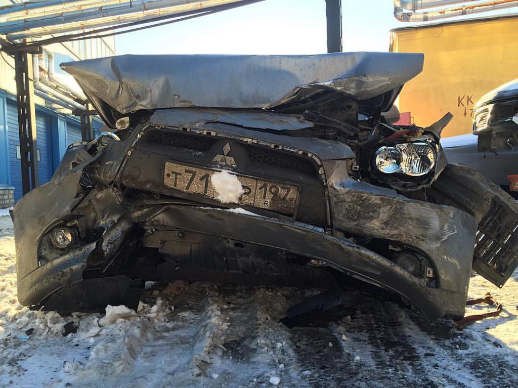

Скорость км 70. Правый ряд. В конце подъема, при входе в поворот, жопа вдруг решила пойти на обгон. Не газовал, не тормозил. Жопа поехала влево, морда соответственно вправо и правой стороной ап атбойник, затем начало разворачивать дальше и дожало уже всей мордой ап атбойник, развернуло до конца и остановило, мордой навстречу движению, параллельно отбойнику.
Произошло все мнгновенно - даже мяу сказать не успел. Удара как такового не почувствовал - только звуковые эффекты. Стрельнули все три подушки: водительская из руля, под коленками и пассажирская из торпеды, соответственно оба ремня. Пассажирная подушка из торпеды еще и лобовое разбила. Торпеда от подушки порвана - либо крышку под замену, либо перетягивать кожей молодого дерьмантина. Не понятно почему стрельнула пассажирская - на пассажирном сиденье никого и ничего не было. Это по салону. Двери, передние стойки - все цело.

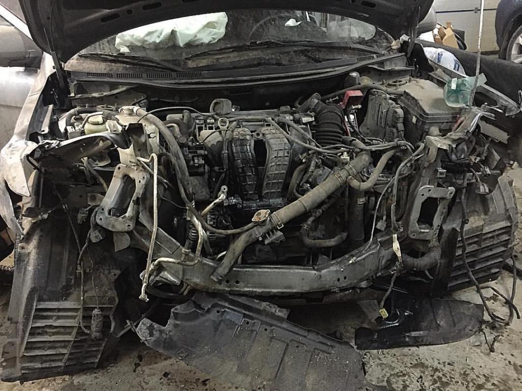

Дальше интереснее. Лучше бы удар был фронтальным, тогда бы его приняли на себя лонжероны и попытались бы сложиться в гармошку, это у них бы не получилось и повреждения были бы минимальны, относительно. В моем же случае сила удара пришлась на правую сторону и их, лонжероны, начало сгибать и выкручивать, да еще и вверх задрало - там еще бардюр небольшой был.
Результаты краш-теста на фото. Морда теперь как у бульдога. Капот, оба крыла, бампер и все что за ним - ф топку. Движок (основной блок) и коробка целы, только от блока оторвало уши крепления генератора и передней подушки. Сказали, что можно аргоном приварить без проблем. Навесное оборудование практически все ф топку.
Пассивная безопасность - мать её! Это результаты на 70км/ч, говорят, было бы 170 - было бы примерно то-же самое. Восстанавливать машину экономически нецелесообразно. Не битые мои параметры (1.8, CVT, 5 лет, 70т. пробег) стоят 500. Ремонту насчитали, в первом приближении 360, читай 400 - без салона. Продавать "как есть" - по телефону, не глядя, в десятке контор называли 50...200 - при визуальном осмотре - дели на два. Вот такая вот печальная арифметика.
Проблема еще вот в чем. Морду однозначно надо отрезать и вваривать новую, тянуть там уже нечего. Так вот новая морда должна встать идеально ровно, иначе потом не выставится сход/развал со всеми вытекающими. Никто такой гарантии не дает, даже сервис за 400.
На работе нашелся рукастый парнишка. Он оказывается этих лансиков уже штук шесть с того света достал. Народ видел. Он мой последний шанс. Взялся. 30 декабря купили с разборки новую морду в идеале, всего за 12 рублей - фотки позже выложу. Чего-то вчера он уже ковырялся...

Я вот смотрю, стойки передние на месте стоят, то есть как у всех современных машин, лонжероны "пластилиновые", сыграли и силовая часть не должна была сильно пострадать. При желании поправимо. По сути великий попадос на облицовку и навесное(ну и покраска, мать её). А как подвеска передняя?

...лонжероны "пластилиновые", сыграли и силовая часть не должна была сильно пострадать
Вот это и есть "пассивная безопасность" - при ударе, даже относительно не сильном, морда вся сминается в гармошку поглощая энергию удара, а кузов (салон) остается целым.
Лонжероны и есть силовая часть. Кузов весь целый. Там еще проблема в том, что гнуть их начало не с середины (что было бы лучше - проще для восстановления), а с самого основания - чуть ли не из под кузова. Подвеска тоже цела. Рейка, рычаги - все цело. А вот подрамник тоже повело.
Это конечно очень плохо, слов нет.
Сложно судить о повреждениях по фоткам. За многолетнюю работу в автосервисе я на всякое насмотрелся и поверь у тебя не худший вариант, хотя в любом случае все это жутко неприятно, накладно и самое главное как всегда "а с хера ли на ровном месте такая .опа"
