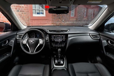

В связи с тем, что в комплектации авто установлена магнитола без монитора, а для установки Nexus 7 места не нашел, решил установить смартфон HTC desire X (экран 4” достаточно яркий) которым давно не пользуюсь. Место нашел подходящее - возле салонного зеркала заднего вида слева (на фото красный прямоугольник). Вроде и экран не бликует и недалеко от глаз водителя. Что планирую сделать:

Думаю экран маловат будет, минимум хотя бы пятёрку.

Прикладывал, вроде нормуль. Там расстояние не такое большое как кажется по фото.
Да и валяется без дела. А 5" я вниз опускал, где розетка - получается большой экран.
Раньше в зеркале был монитор для камеры заднего вида (3,5"), тоже хватало. Кстати, для навитела (800х480) есть скин для "мелконевидящих" - прикольная штука.

Маленький экран, это не только малый размер элементов картинки, но и малый размер элементов управления. На ходу не очень удобно попадать, особенно вытянутой рукой.

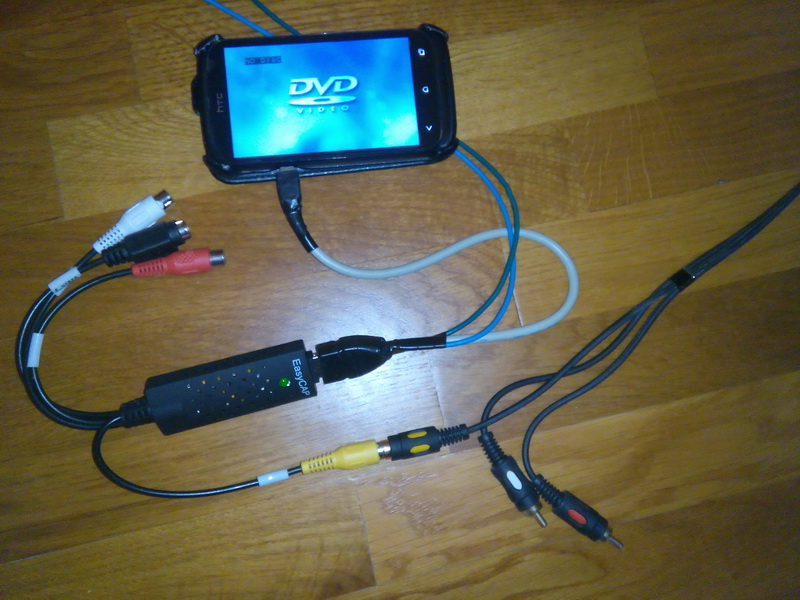

Удалось подать аналоговый видеосигнал на гаджет. Теперь можно и камеру заднего вида подключить.
В связи с тем, что из гаджета планируется вынуть аккумулятор, а при длительном неиспользовании авто (свыше 1 дня) смарт будет обесточиваться, дата и время при включении смарта синхронизируются по сигналам сети (wi-fi).
С помощью программы tasker включаются/выключаются экран, wi-fi, gps, bluetooth при наступлении следующего условия: наушники подсоединены – все включается, отсоединены - все выключается. Эмуляцию подсоединения наушников планируется обеспечивать с помощью оптореле (замыкание управляющего сигнала на «-») при появлении питания «+ACC».
Вроде с программной частью все сделал. Осталось еще замутить фичу, чтобы смарт автоматом загружался при подаче питания на клеммы его аккумулятора.
У изикапа видимо провода нужно будет переделывать.
