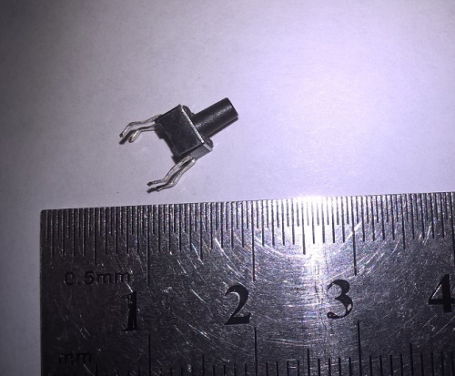

Один из вариантов изготовления кнопок. Использую тактовые кнопки... Миниатюрность, тактильность, возможность подобрать нужный размер, лаконичный не броский вид - параметры, которые позволяют без особого труда сделать кнопки на панель управления (всего и вся). Покажу на примере с алюминиевой площадкой...

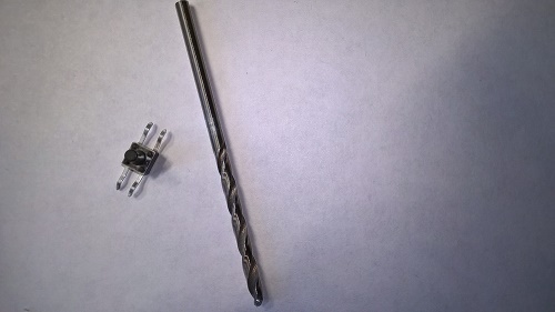

Кнопка примерно такая, 6х6мм и высотой стержня 4 мм. При выборе лучше брать с высоким корпусом, а не такие или такие.

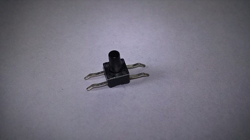

В плоских корпусах стержень очень сильно болтается и это сказывается на качестве конечного результата. У меня оказалась кнопка для вертикального монтажа на плату-поэтому ножки аккуратно пришлось разогнуть в стороны.

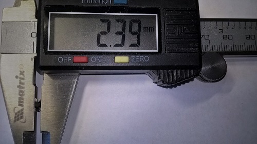

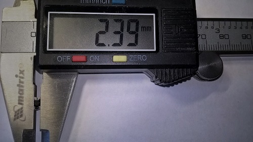

Диаметр стержня в подопытной кнопке 2,39мм. Подбираем сверло с диаметром 2,5мм.

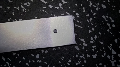

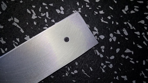

В алюминиевой заготовке (или в готовой лицевой панели) сверлим вертикальное сквозное отверстие в заранее размеченном месте.
Если это заготовка, которую в дальнейшем нужно будет обрабатывать, то фаску в отверстии снимать не нужно. Если это готовая лицевая панель, то нужно в отверстии снять фаску зенкером подходящего диаметра, но без нажима, чтобы не испортить внешний вид будущей кнопки. Обычным сверлом не рекомендую - ровная фаска не получится

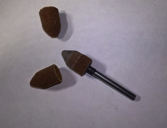

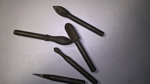

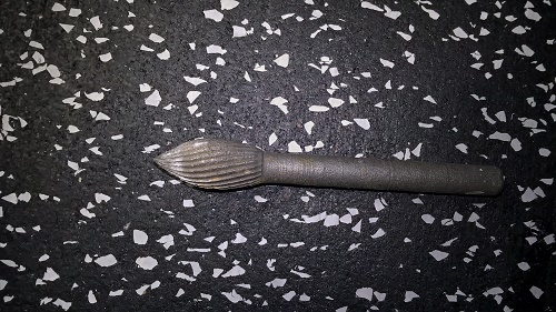

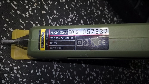

Я в таких случаях пользуюсь бор-фрезами - большое количество режущих кромок не рвут края материала.
Или такой насадкой...

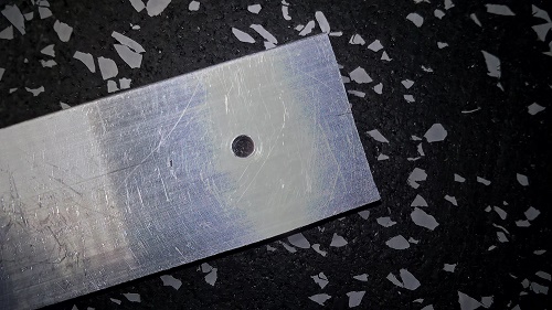

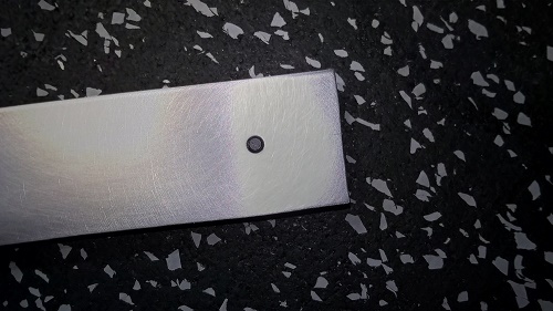

Поскольку в моем случае панель - полуфабрикат, то немного зашкурив абразивной губкой получил вот такую поверхность.

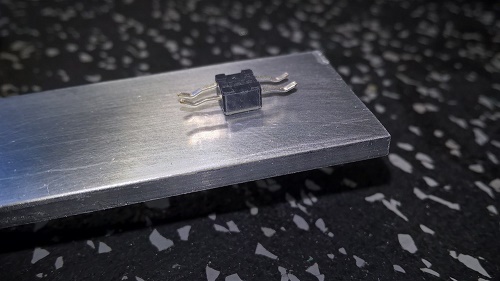

Теперь с обратной стороны алюминиевой заготовки в
отверстие вставляю кнопку. Зазор в отверстии минимальный, кнопка не болтается, но в то же время достаточный для работы кнопки.

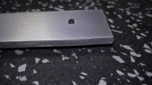

Высота стержня кнопки 4 мм, толщина алюминиевой заготовки 3 мм. - над поверхностью лицевой части кнопка выступает на высоту 1 мм. Этого достаточно для нормальной работы кнопки ...
С лицевой стороны выглядит это так.

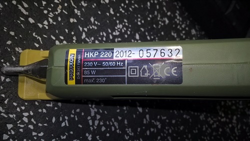

Осталось только подпаять провода к контактам и приклеить кнопку к панели... Если пользоваться термоклеем, то только высоко температурным. У DREMEL есть вот такой термоклей с температурой плавления 165 градусов.
Если правильно подготовить поверхность (хорошо зашкурить, сделать ее шероховатой, обезжирить спиртом или ацетоном), то надежную фиксацию элемента гарантированно можно получить. Главное, чтобы термо-пистолет был достаточной мощности и с нужной температурой нагрева.(Добавлю- если кнопку приклеивать к металлу, то желательно перед этим металл подогреть феном или чем-то подобным, чтобы приблизить температуру поверхности к температуре расплавленного клея).
