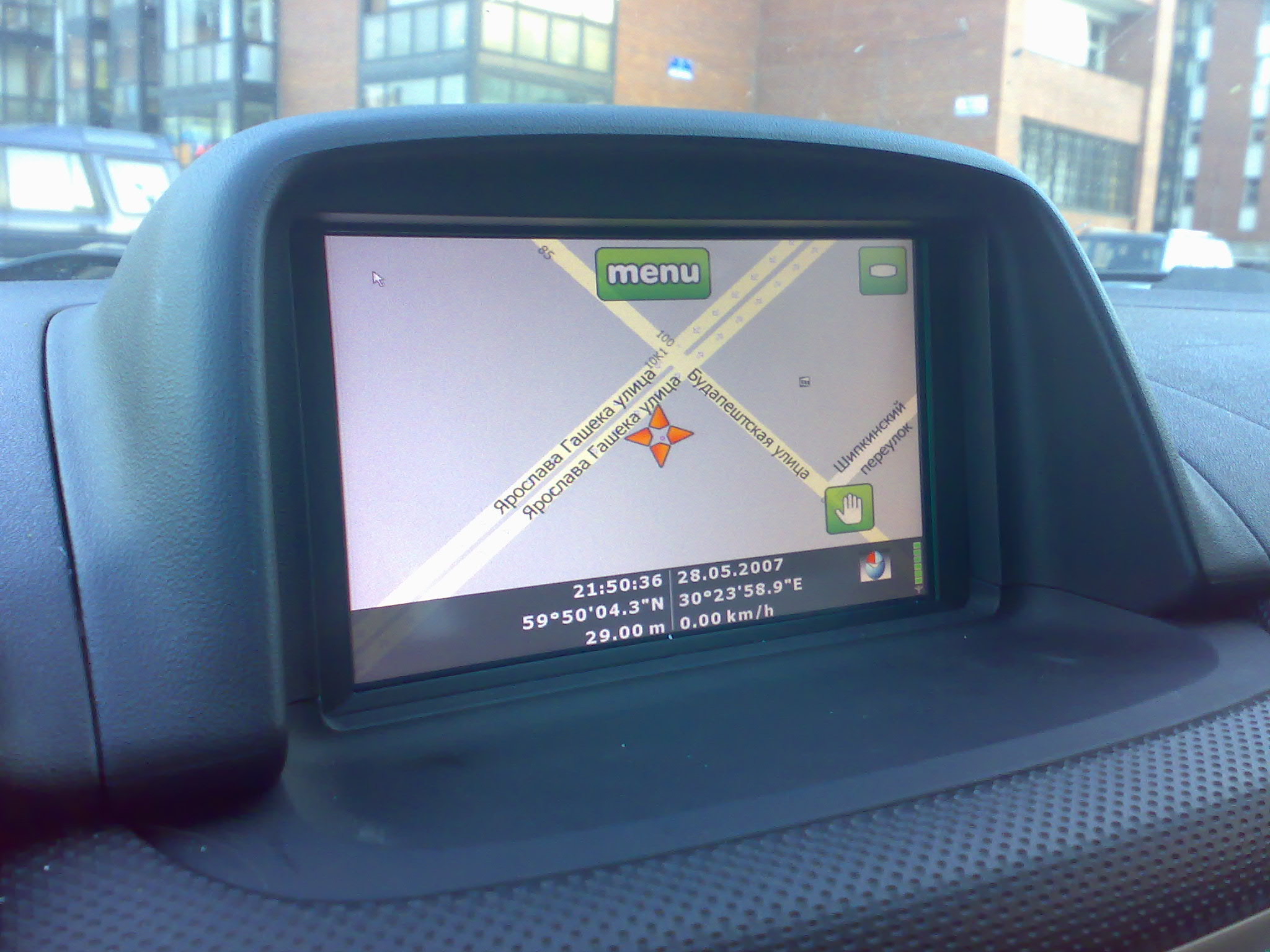

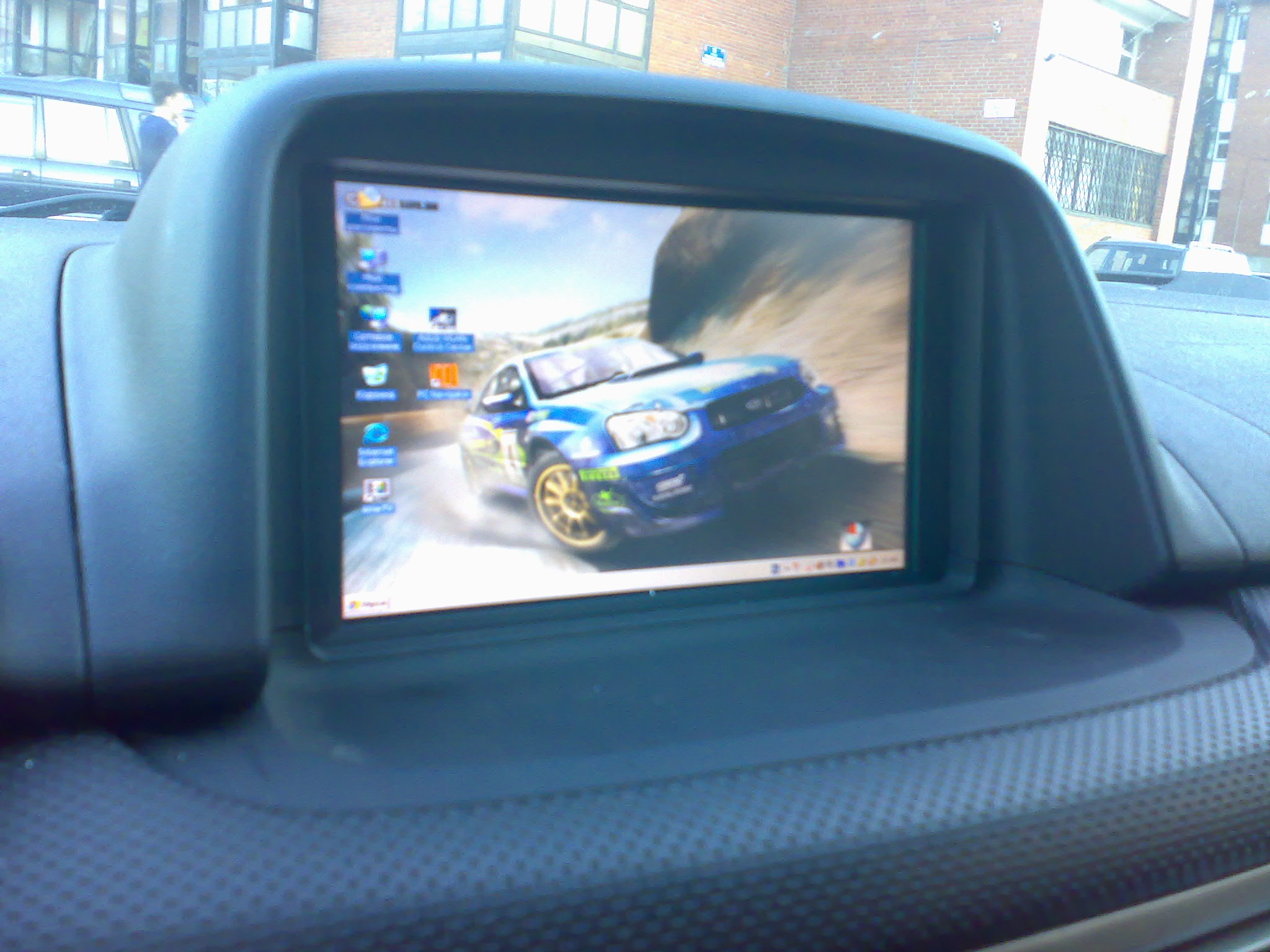

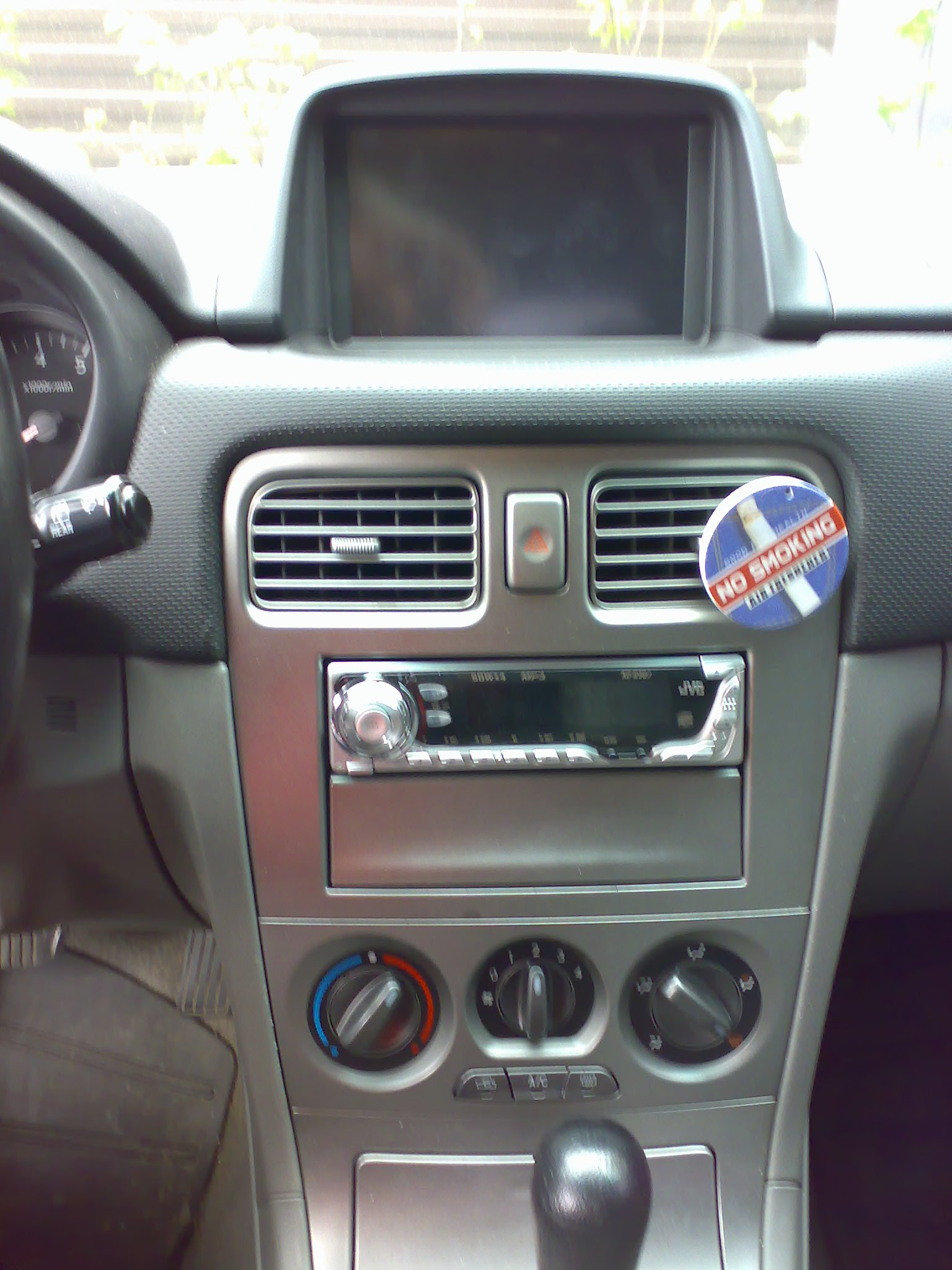

Мысли об установке посещали давно, начал реализацию тока недавно
Имеется авто Subaru Forester SG, 2,5 литра, автомат, год постройки 2002
Из установленного:
1. Монитор CTF700-H

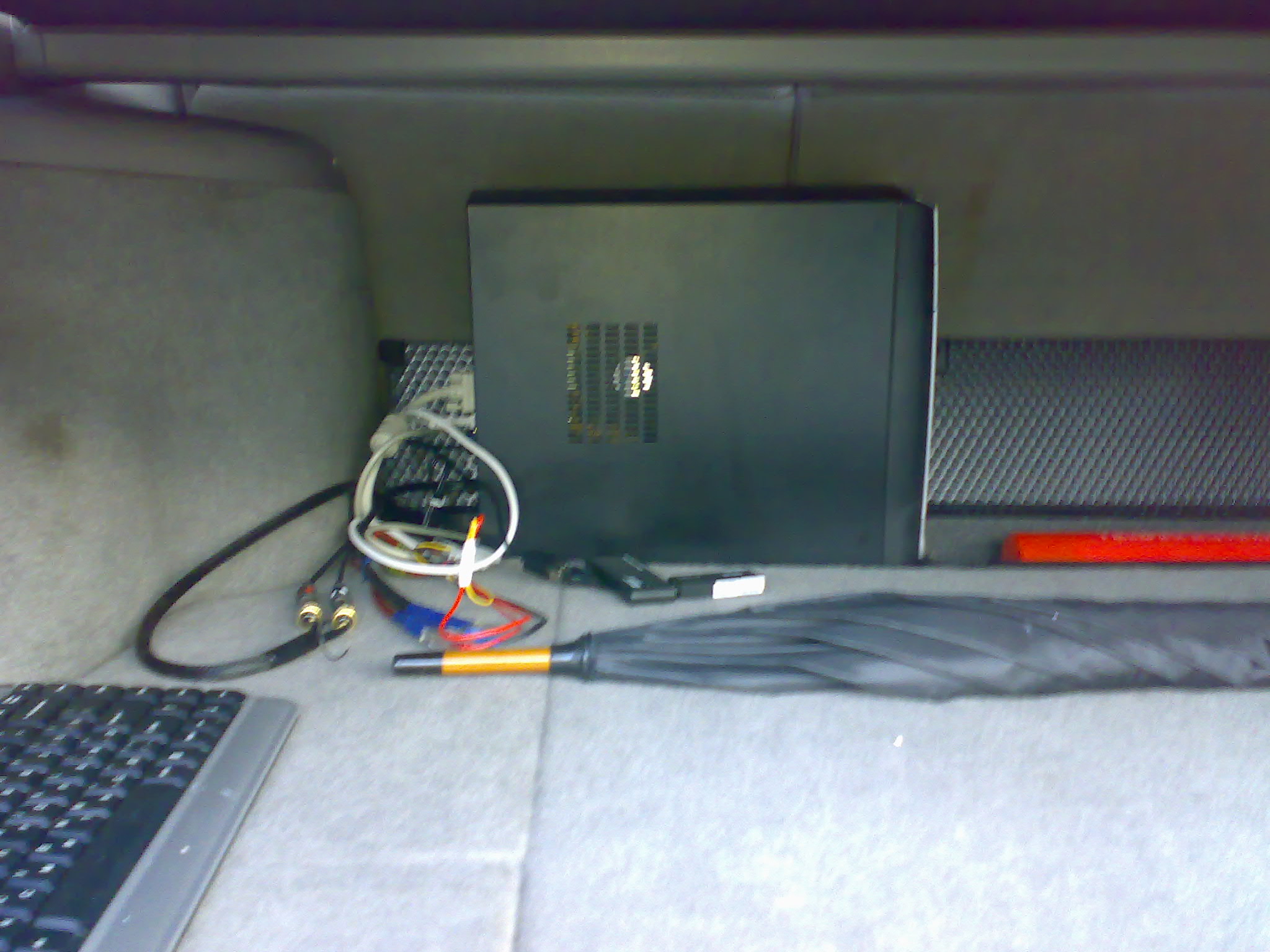

2. Сам ПК пока стоит в багажнике за задним сиденьем, посмотрю как будет с удобствами и решу стоит ли переносить его в крыло.
- мать Asus P5LD2-VM DH
- проц Р4 3000
- память Кингстон 1 Gb
- винт Seagate SATA 80 Gb
- ТВ AverMedia AVerTV Studio 509
- Блок питания M2-ATX
3. Голубой зуб
4. WiFi Asus
5. GPS GlobalSat BU 353
Планируется:
1. Антенна Bosch TV Flex
2. DVD-RW USB Slim со слотовой загрузкой. В бардачек.
3. USB Hub. для 2 и 3 пункта требуется переходник с 12В на 5В, пока не нашел
4. Кабель OBDII и программное обеспечение
5. Камеры запись дороги, заднего вида и внутри салона
Программное обеспечение WinXP, Centrafuse, Navigator 6
провода в багажнике пока не прятал, т.к. процесс установки еше не закончен...
Вот собственно пока все

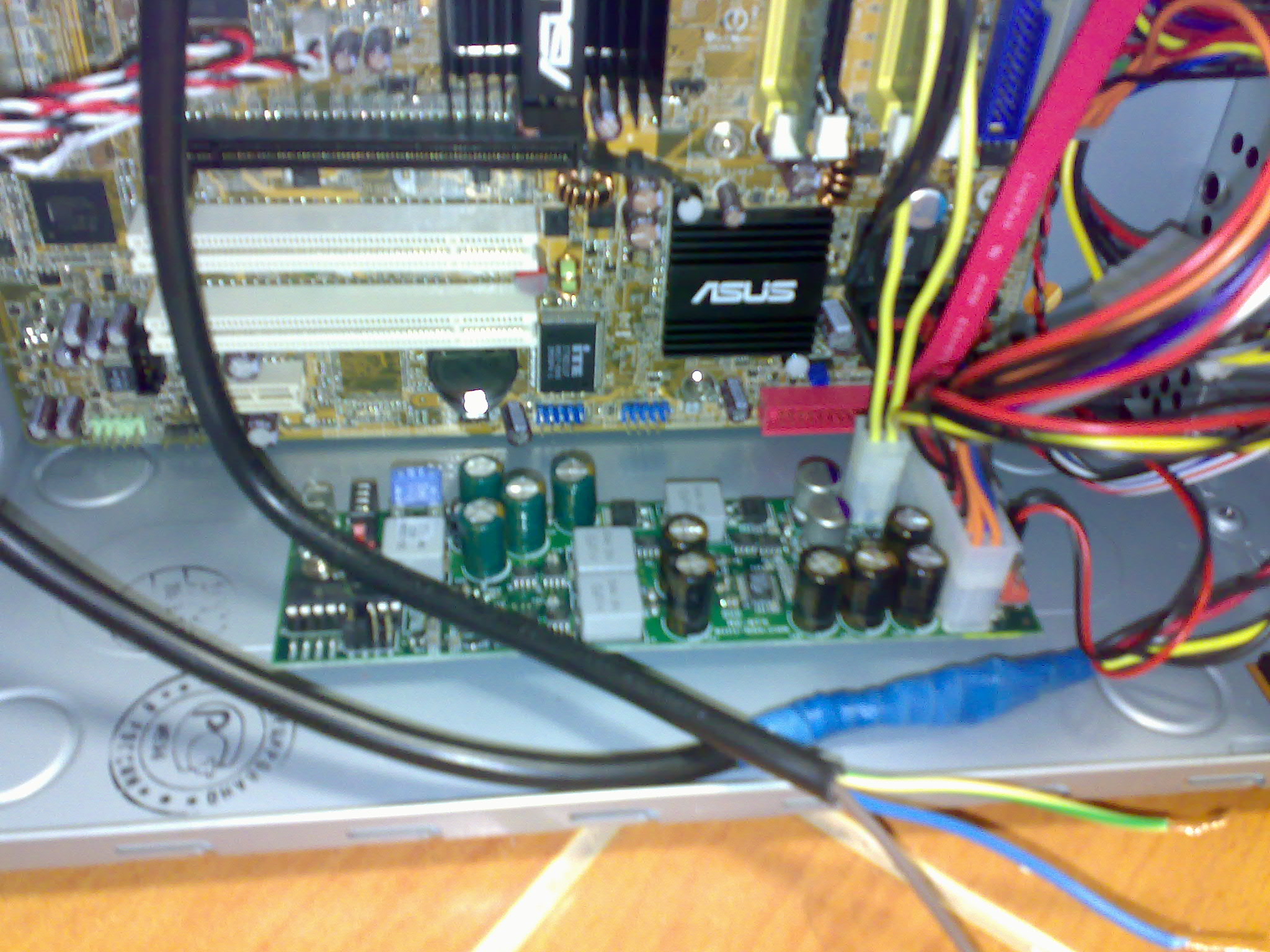

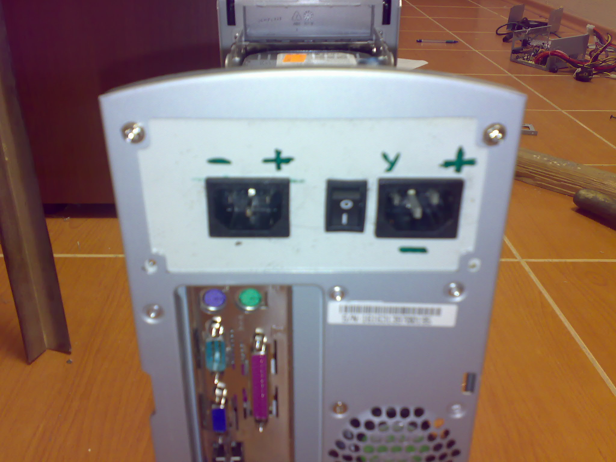

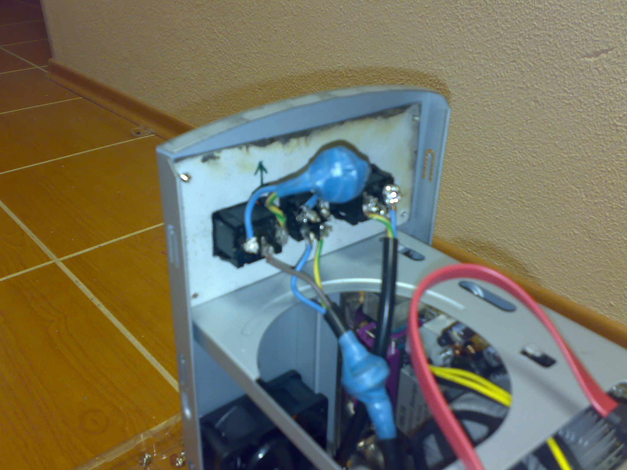

Чтоб избавить себя от скруток питающих проводов и небольшой неразберихи с ними решил замутить следующим образом сам корпус ПК... см. вложения. один разъем для подачи питания на БП с возможностью отключения обоих "плюсов". Второй разъем - для подключения монитора.
Ну и сам блок питания расположил внизу системника...
P.S. на второй фотке не обращайте внимание на подпаленное железо - это болгарка подплавила краску...

Во избежания проблем с питанием рекоендую заменить кабель питания к блоку М2-АТХ на другой, сечением не менее 4 кв.мм.
Фишки питания которые как я понимаю используются как проходные расчитаны на небольшой ток (у М2-АТХ ток потребления может быть до 14А) и они могут не выдержать. К тому же в условиях вибрации могут выскочить.
