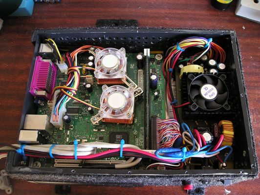

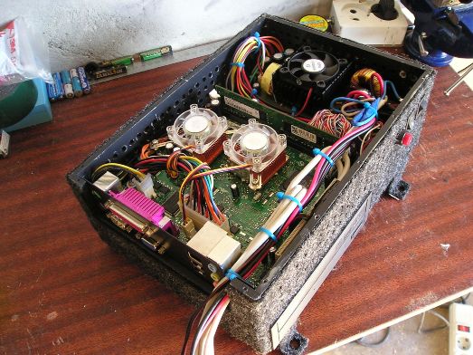

Ну вот и я вроде как закончил установку компа.
Хочу сказать БОООльшое спасибо этому форуму (без него ТРУБА, не осилил бы...), Сергею Лебедеву (Sergey_L) за схему БП, Андрею Львову (lvovitch) за моник, Самоделкину за схему контроллера, тольяттинской конторе "Стелс" за помошь в установке монитора и камеры.....ну и всем больным CarPC за енту интересную болезнь....блин ну как оскара прям получаю...

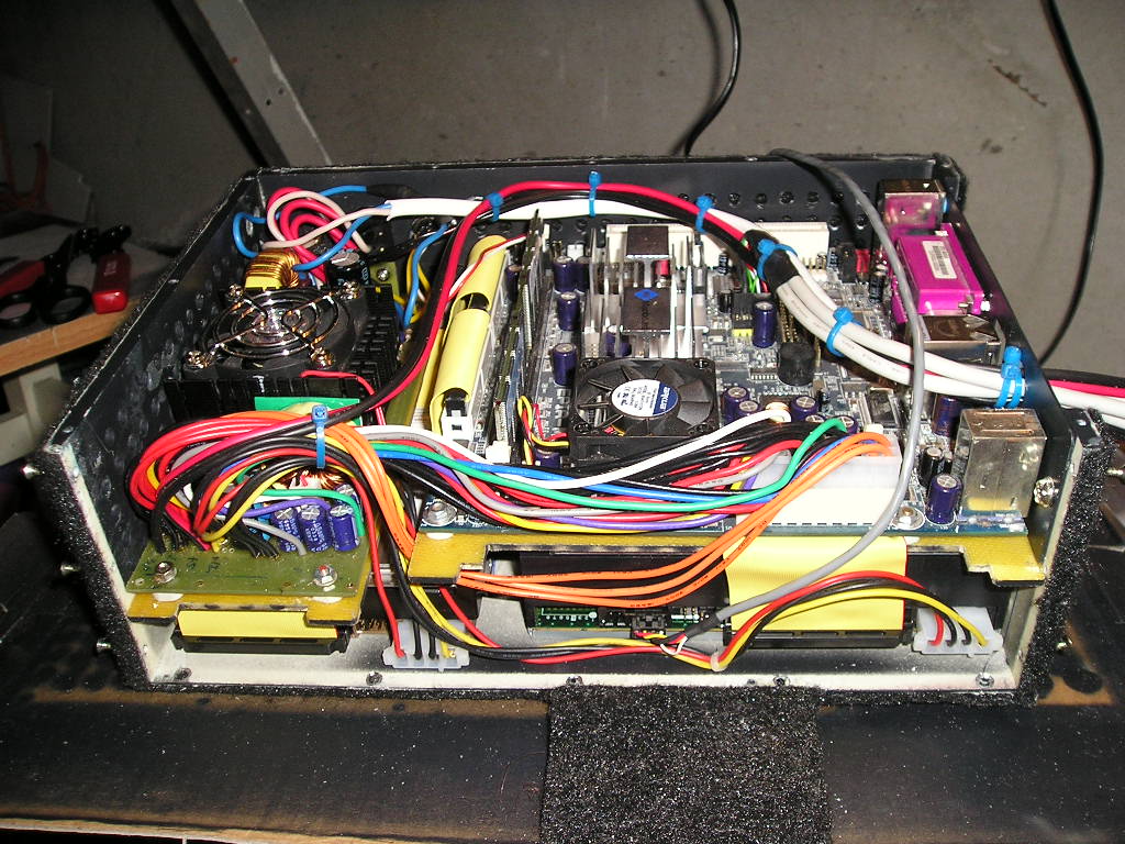

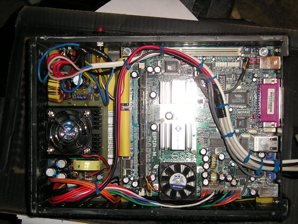

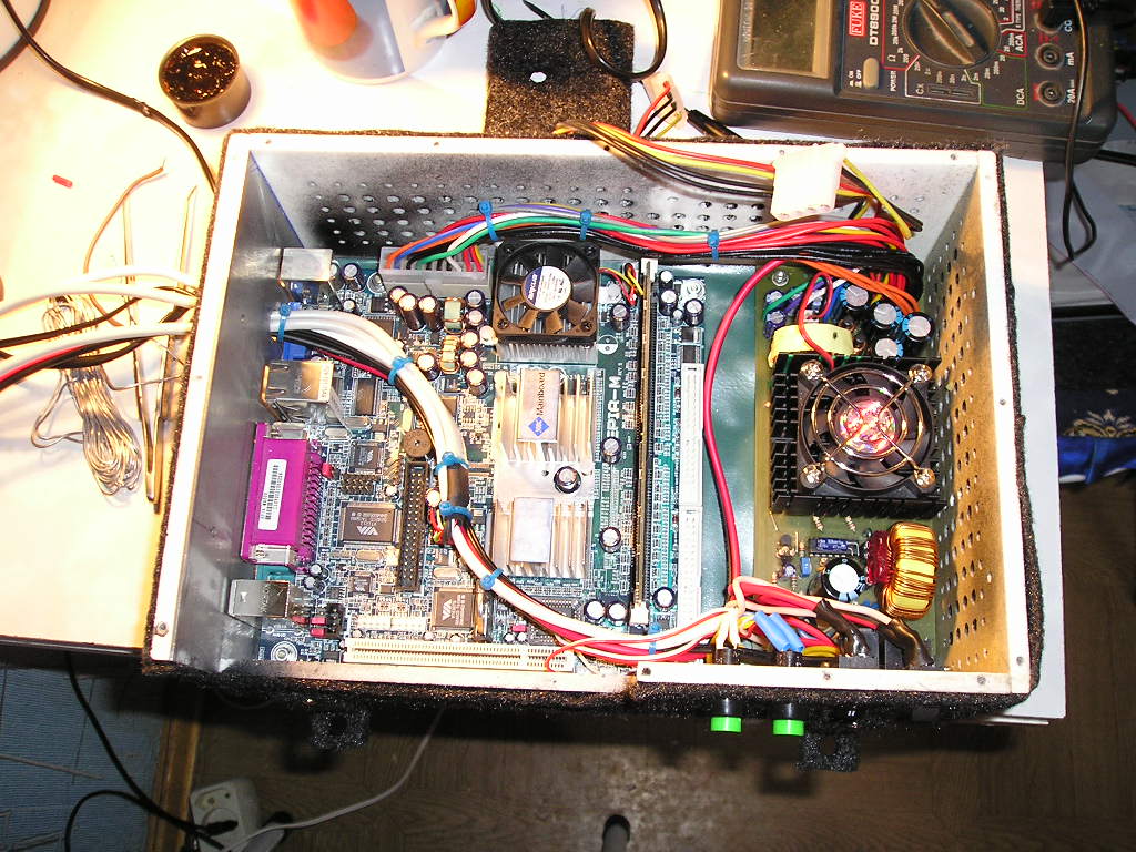

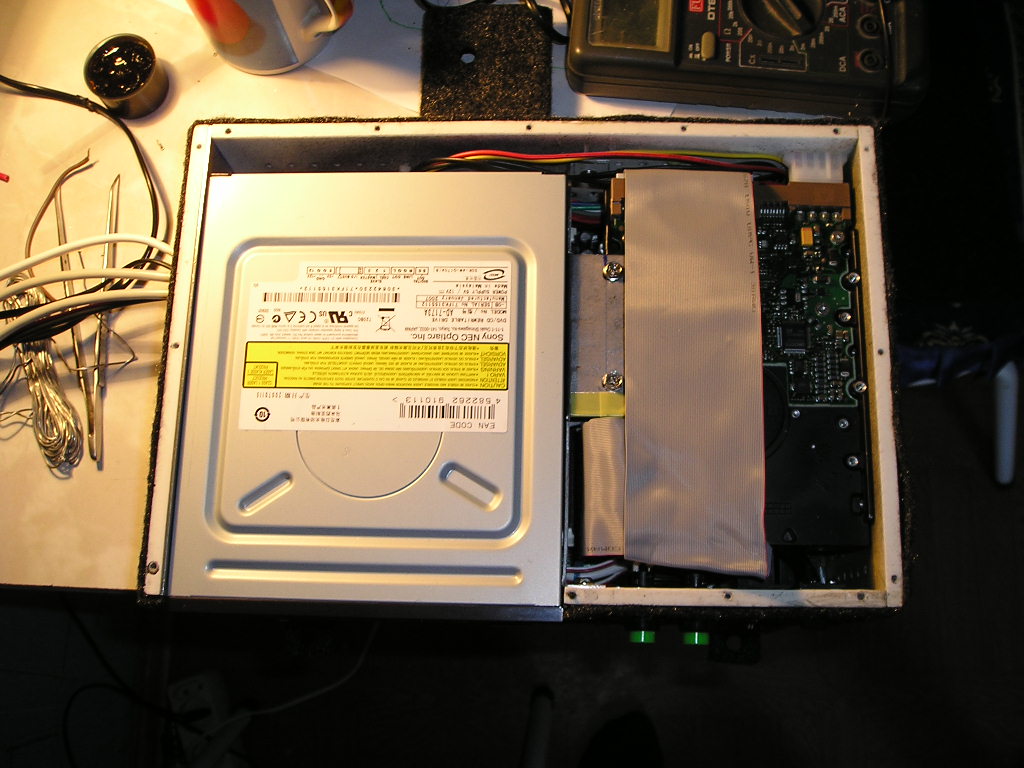

Компьютер нижний уровень (мать VIA EPIA, проц 900 МГЦ, 512 памяти)
Компьютер верхний уровень (винт 3,5 дюйма сегейт на 80 ГБ и мульти писалка )

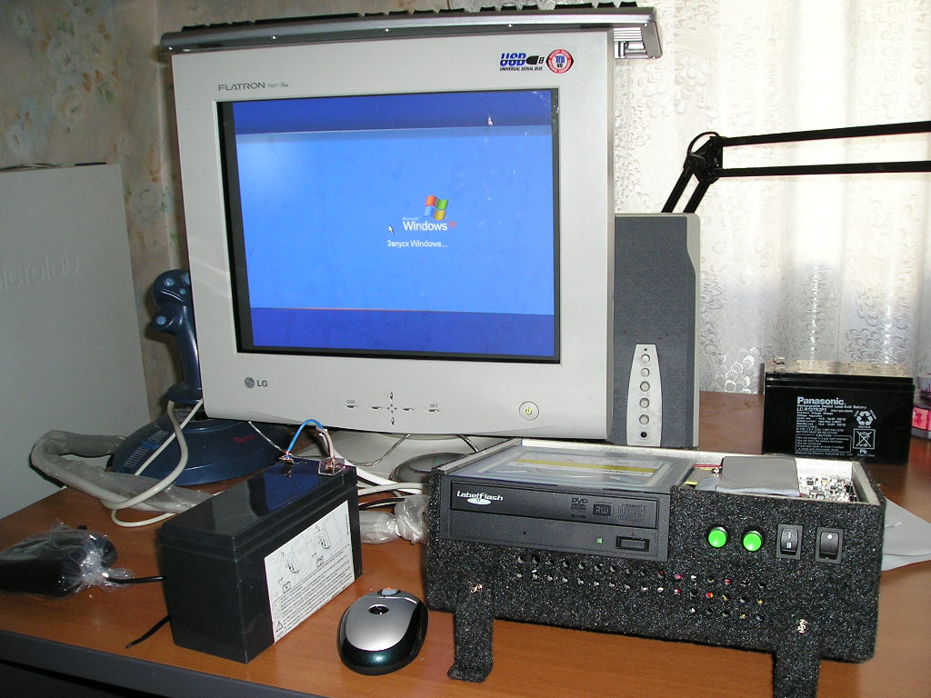

Комп в рабочем состоянии дома

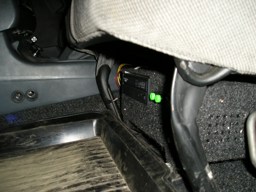

Стоит в машине под водительским сиденьем. Воздуховод который дует задним в ноги пришлось снять (хотя толку от него и так небыло)

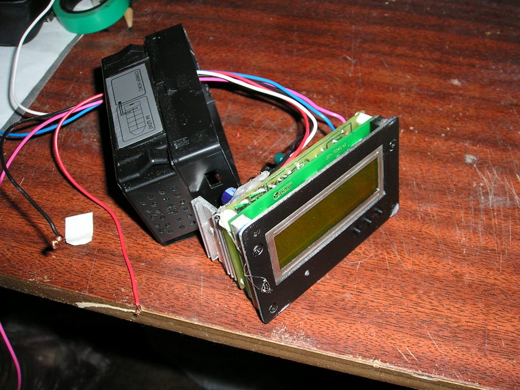

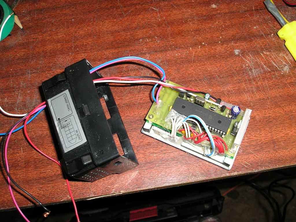

Контроллер
Опять контроллер
Контроллер установлен в машину

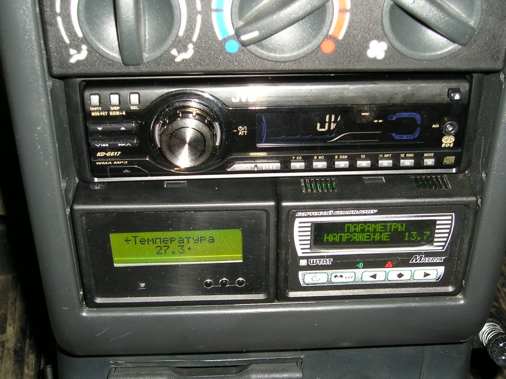

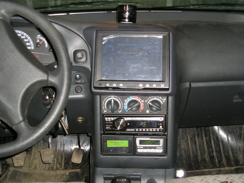

Общий вид

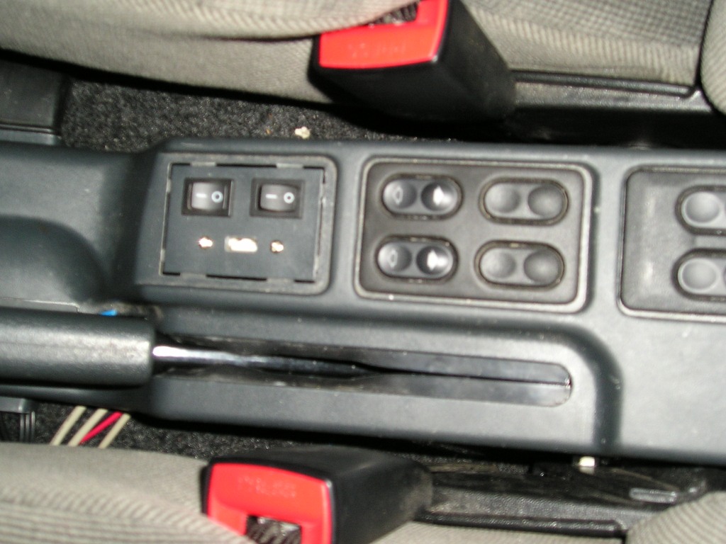

Выключатели монитора с камерой и контроллера, и УСБи разъем под флехи….

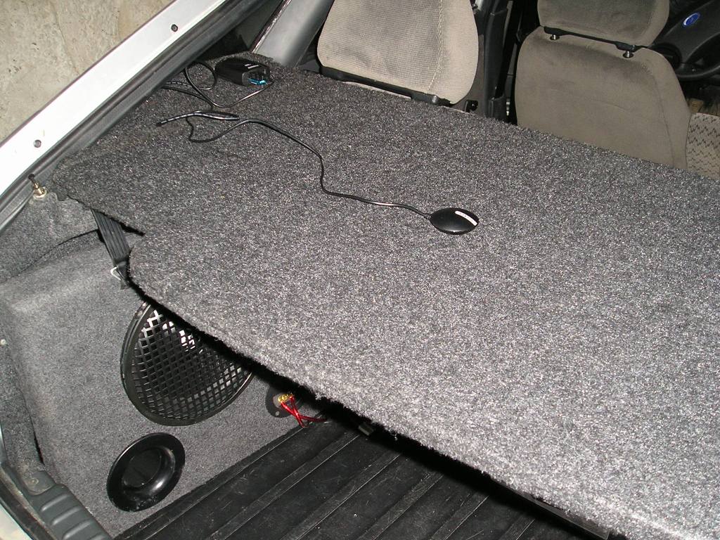

USB HUB и GPS (потом воткну GPS в стандартный споллер 12-шки)

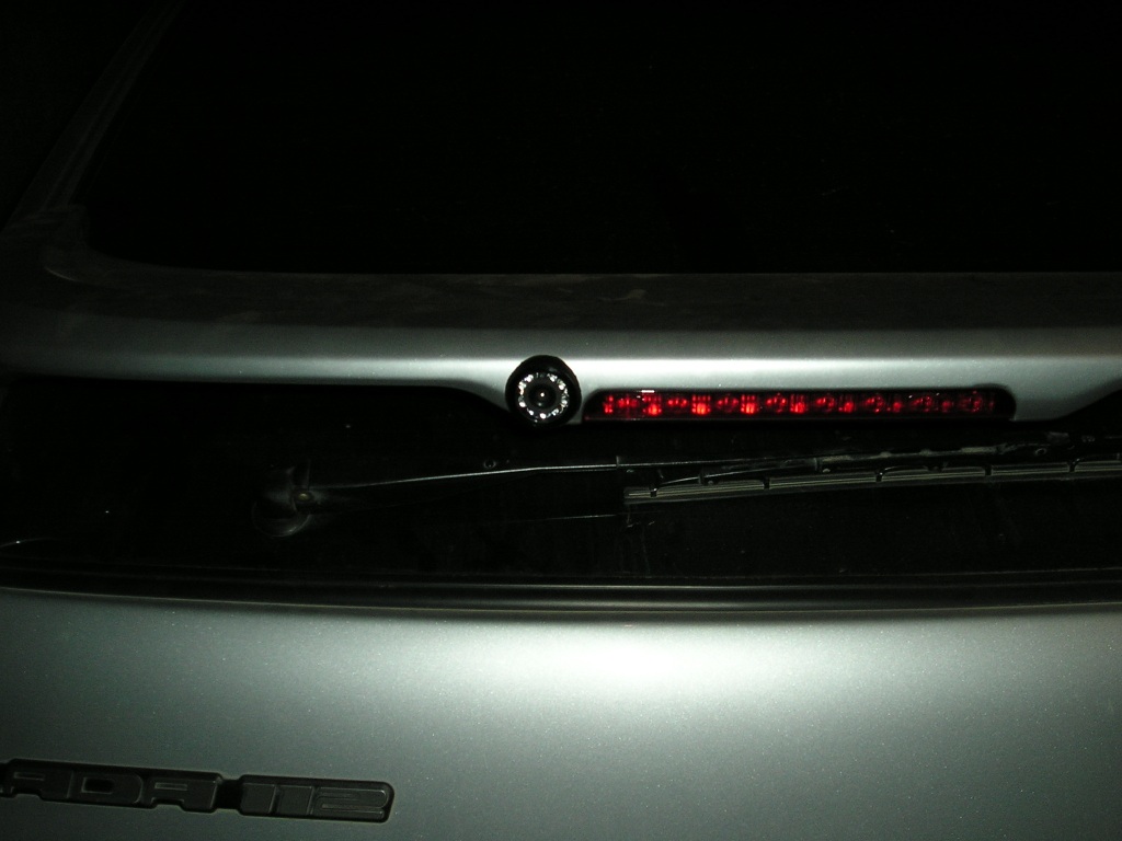

Камера в споллере (неплохое дополнение к парктронику), камера подключена постоянно через выключатель, при втыкании задней скорости
монитор переключается на камеру (собирал схему переключения).

Копм
Корпус делал сам, боковины из 6 мм листа пластмассы (валялся в гараже), верх и низ из крышки АТ-шного корпуса (валялась в гараже), немного покрасил из баллончика черной краской (100руб.) и обтянул карпетом (100 руб. кв. метр за глаза…..) + 150 руб. за вытяжной вентилятор с грилем
Мать покупал по случаю с рук за 1500 руб., правда брал с год назад для других нужд……
БП делал сам, сгоревший ATX БП + где-то рублей 350-т на дополнительные запчасти (вместе с вентилятором и грилем).
Сидюк, диск, клава и мышь на вкус и кошелек (сам не покупал, валялось дома).
Контроллер
Делал сам, самый первый релиз (без часов, мне часов в машине и так хватает, да и с местом в корпусе проблема, даже пришлось перенести исполнительные реле в корпус компа), стоимость запчастей где-то 500 руб. (самое дорогое индикатор и PIC). Корпус брал от говорилки компа Штат (стоимость говорилки в Тольятти 250 руб.), можно взять корпус от БСК (просто у меня его не было). Жрет он порядка 30 Ма, поетому поставил его через выключатель. Самоделкин мне прислал немного другую прошиву заточенную под меня, на ентой неделе перешью.
Монитор
Брал у Львовича, с доставкой 7700 руб. делал для него схему авто переключения от задней скорости с VGA на AV, стоимость запчастей гдето 50 руб. Рамку под монитор и установку монитора мне делали в одной тольяттинской конторе Стелс, обошлось в 2000 рублей. Монитор подключен напрямую к аккумулятору через выключатель. В монитор по питанию ставил еще дополнительно диод (защита от пере плюсовки и немного снижает напругу). При установке монитора у меня было требование, чтоб панель нигде не резали (машина на гарантии), при желании довольно таки быстро его мона демонтировать….
Камера
Камера NRG с подсветкой, покупал за 1500 руб., установка и подключение обошлось в 1000 руб. Подключена напрямую к аккумулятору через выключатель (монитор + камера ).

Теперь о грустном:

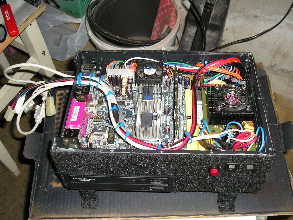

Когда все сделал и поставил в машину, выяснилось, что проц. греется не по детски (75 градусов), даже если делать скидку на жару, считаю что енто для него много, и винт тоже горячий. Явно не хватает притока свежего воздуха (дополнительный вытяжной вентилятор не помогает). Поетому счас спешно переделываю корпус. Габариты остались те же, а вот компоновку меняю.
Сидюк и винт будут в низу, а мама и БП сверху. Верхнюю крышку превращу в друшлак. Тогда думаю проблема с сильным нагревом отпадет даже без доп вентиляторов в корпусе.
Постараюсь к выходным все переделать и на след неделе выложить фото нового корпуса…..

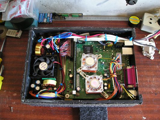

Привет всем.
Наконец то переделал корпус, теперь проблема с сильным нагревом железа отпала (проц греется не выше 50 градусов), стоят только штатные вентиляторы. Пока переделывал корпус решил сменить винт (поставил на 250 гектар) и память (поставил гектар)

как бывший владелец ВАЗ 21113 - скажу, что мне ВСЁ ОЧЕНЬ понравилось как получилось, тока вот монитор я бы "вмазал" как единое целое с подиумом.
