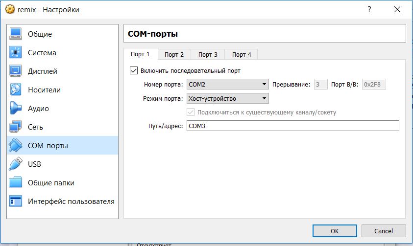

Предлагаю в этой теме вести дискуссию, начатую здесь. Прошу модераторов перенести сообщения из этой темы. И отвечаю на
имхо сейчас самый легкий и быстрый все таки Memu ,но тут конечно надо ехать а не шашечки .
ВАУ!!!!!!!!!!!!!!!
У меня только на com5 , ком1 занят какойто херней ((( как бы его переназначить .

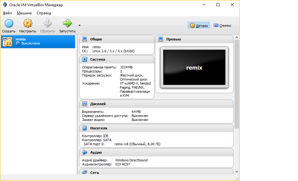

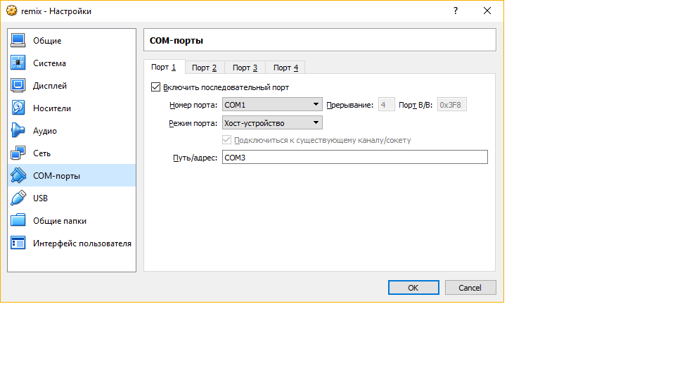

com1 - это порт на виртуальной машине RemixOS, его можно подключить к любому com-порту хост-машины (железного компьютера) в настройках VirtualBox.

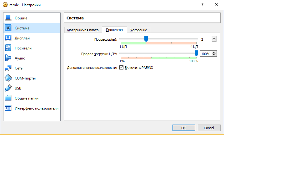

вижу ,сом3 название оставить ? тяжелый до ужаса конечно этот ремукс , на домашнем половину и7 отжирает и тормозит , но експеримент того стоит , счя в машину залез , продую с локосисом задружить .
COM3 - это на моем домашнем компьютере, здесь нужно поставить имя реального порта на своем компьютере. Еще обязательно настроить на виртуальной машине скорость порта в build.prop, у меня 115200. Если нет опыта работы с редактором vi, то лучше установить Root Explorer и пользоваться его встроенным редактором. Быстродействие можно увеличить, выделив в настройках виртуальной машины большее количество ядер процессора. Смотри картинку. Вроде про все грабли рассказал

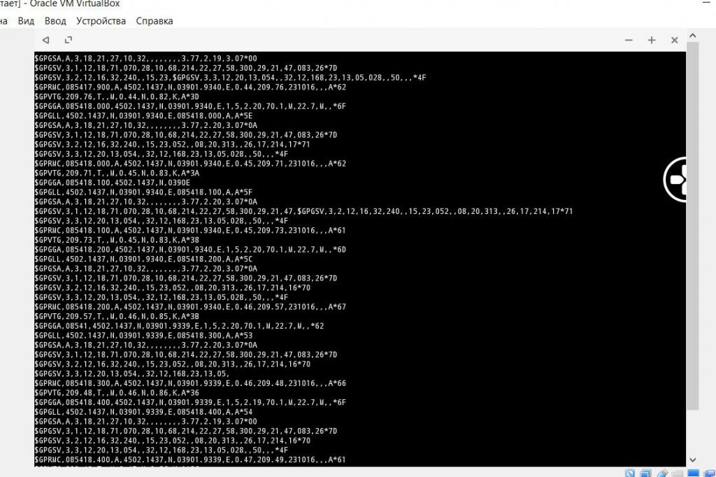

как войти в терминал ? переключил жпс на ком 2 ,поменял в виртуалке .
ага сделал так
реальный жпс данные идут с ком2 , понял что не так ,счя изменю .
Последний раз редактировалось Krysanov; 23.10.2016 в 15:33.

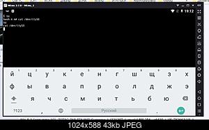

Приложение Termux. Предварительно нужно проверить, идут ли данные с порта:
su
cat /dev/ttyS0
Прервать по Ctrl/C

Сообщение от ABCh Посмотреть сообщение
Приложение Termux.
черный экран не вижу курсора (((( и зарешение как поменять этому ремуксу не пойму

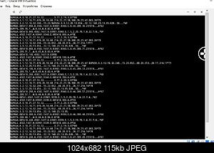

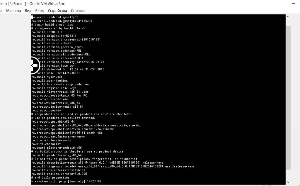

так , ну гпс вроде пошел:
Название: по ходу идут.jpg
после магической команды
su
vi /system/build.prop
вот такое вот
Название: а это шо..jpg

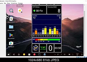

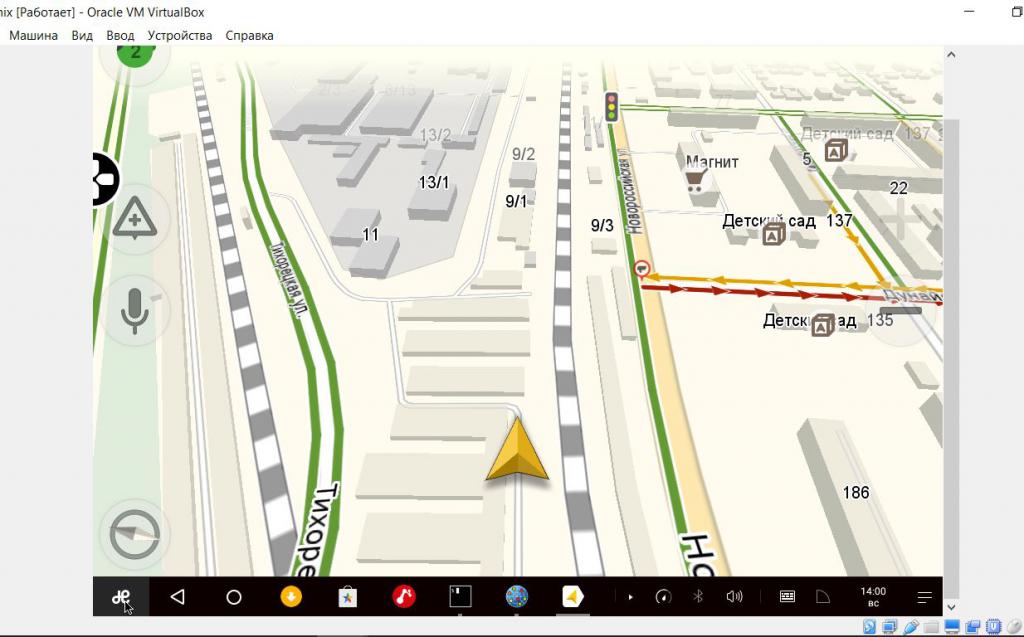

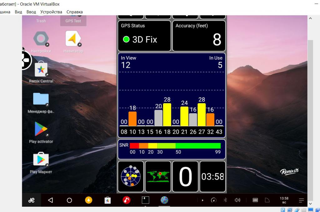

и барабанная дробь :

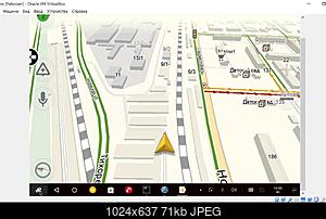

УРА!!!!!!!!!!!!!!
пойду накачу )

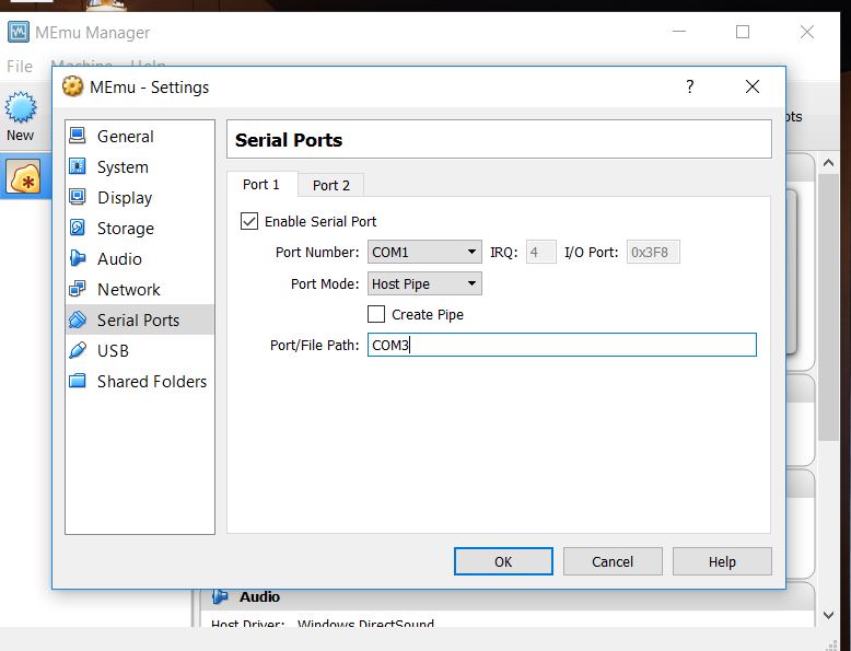

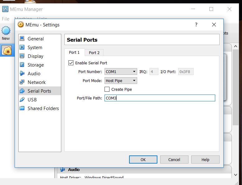

Спасибо , блин дадож было поездить потом накатывать) Ну да ладно , работает способ , спасибо вам огромнеое ,эх ну теперь бы это дело в мему запихнуть

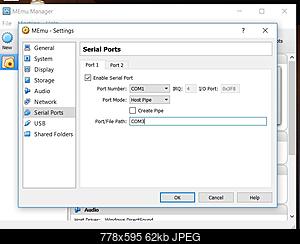

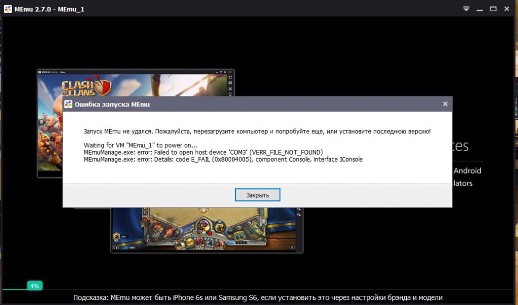

Так же указать порт в настройках виртуалки мему нет никаких проблем :
Название: мутка с мему1.JPG
от админа надо было
А дальше ? рут есть ставить терминал ?

root есть, раз su работает

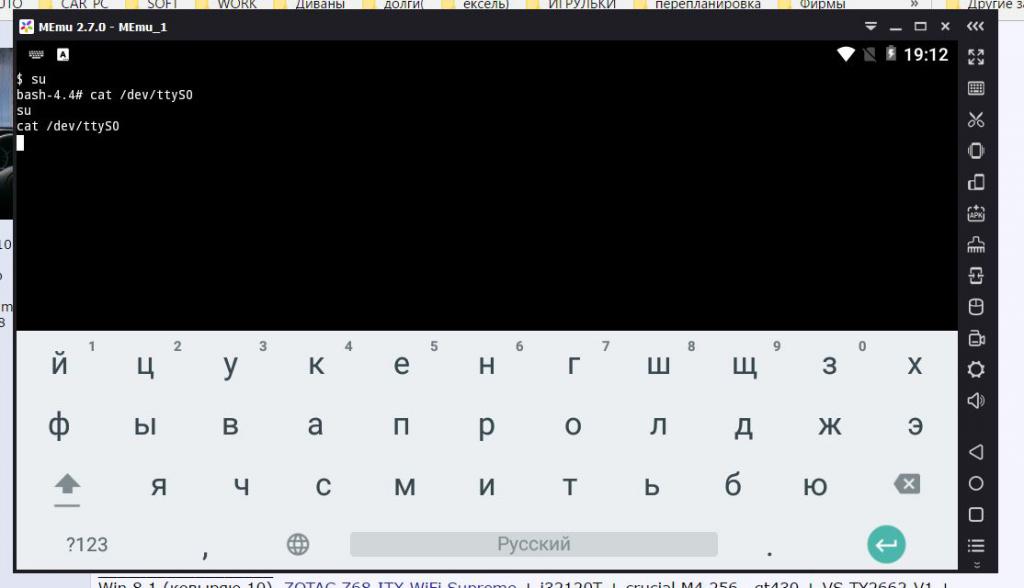

Старый 23.10.2016, 14:27   #10
mendisabal
Аватар для mendisabal
Регистрация: 05.10.2012
Машина: Subaru impreza 08
Сообщений: 1,786

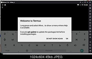

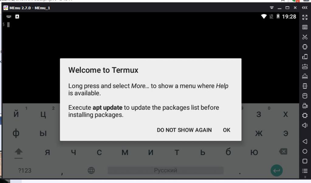

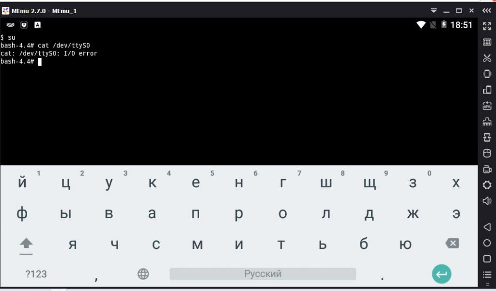

Termux поставился только на 5.1 версию андроида , фух , опять барабанная дробь ...
и хрен там ночевал ((( простите мой французский .
ан нет ,фокус с пробросом порта 5.1 не удался :
Название: фокус не удался(.jpg

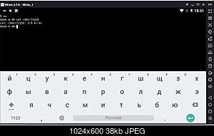

тьху 2 с 3 попутал , ану сщя .
все , указал правильный порт и при выполнении команды ничего не происходит
ОШИБКУ НЕ ПИШЕТ!!! по моему тепло ,но в ремуксе бежали куча цыфр , а тут нет (
есть идеи ?
по ходу просто терминал перестал работать (
Да , так и есть , чуть поработал и каюк , пишет при старте не пойму че
Название: пишет фигню терминал(.jpg
ABCh помоги пожалуйста , терминал стал как текстовый файл , че не пиши Ю по ентер перескакивает на след строку и ниче не происходит ((((
