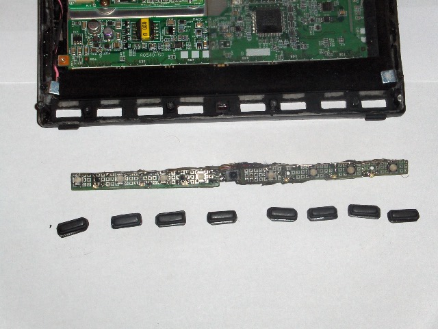

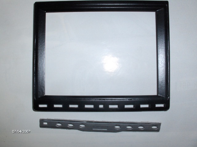

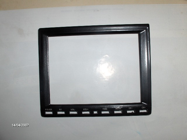

Была задумка сделать светящиеся надписи на мониторе.Вообщем я поступил так.Разобрал монитор и вырезал из рамки панель кнопок.Далее была изготовлена из оргстекла (4mm) другая панель и вклеена на место верезанной.На фотке она закрашена.

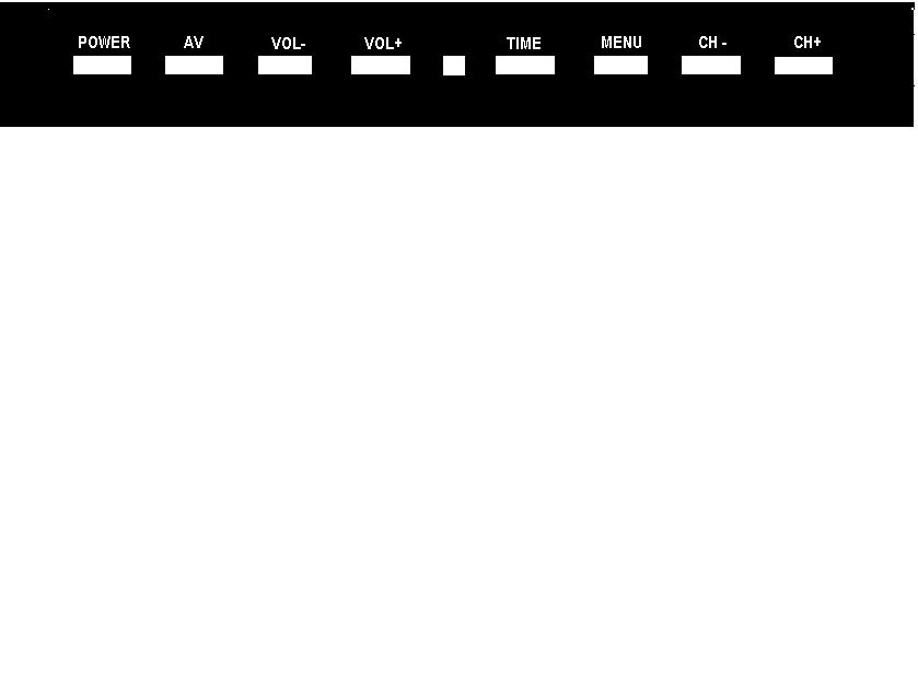

Потом краску пришлось вышкурить до оргстекла.На принтере была распечатана нарисованная панель в натуральную величину
Позже рисунок был приклеен к панели на двухсторонний прозрачный скотч.Далее прорезал отверстия в бумаге.Потом покрыл рисунок лаком для волос,чтобы тонер не размывался последующим покрытием алкидным лаком.Сверху на рисунок приклеил бумажный малярный скотч и аккуратно обрезал по контуру рисунка.Скотч брал 3М.При использовании другого возможно при отклеивании оторвать слой рисунка.Далее покрасил всю рамку черной краской чтобы сгладить переходы и закрасить торцы рисунка.Потом отклеил малярный скотч и всю рамку покрыл двумя слоями алкидного матового бесцветного лака

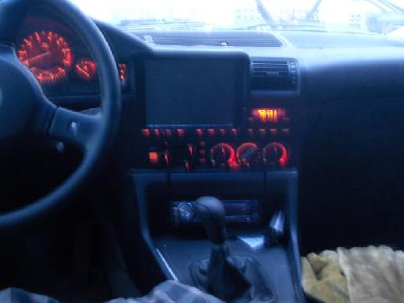

Внутри панельки были установлены 6 светодиодов (SMD)оранжевого цвета.И вот что получилось

А сами кнопки как делал???

ТАК! наконец-то! Приступаем:
Сообщение от geokos Посмотреть сообщение
Такой зверь в чип и дипе обнаружен не был - где он водится?
Я так понял - это распаечатано не на пленке, а на бумаге? уже интересней. Скотч совсем прозрачный? или просто белый тонкий?
На первой фотке видны отверстия под кнопки, потом, как я понял - вся панель была сделана прозрачной снова, сверху черная бумажка с белыми (без тонера) надписями и отверстиями под кнопки, покрытая лаком - и не следа стыковки с родной панелью! Сильно - зачет! Хотя может фотки просто плохие? Но все равно Классно!
В итоге поверхность получилась глянцевая? Бывают ли матовые лаки?
Платка родная использовалась - на ней места для светодиодов вроде снизу? светодиоды от каких вольт работают? через какой резистор?
И ОХОТА ПОСМОТРЕТЬ В ЖИВУЮ! Ты на слет не собираешься?
З.Ы. зачем на рисунке панели - снизу белое?
На строительном рынке или в магазине стройматериалов.

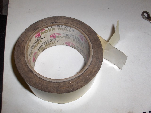

Вот такой
Отверстия на бумаге лучше не печатать.Самое главное ровно совместить надписи с предпологаемым местом на панели(при наклейке).Отверстия вырезать потом ножом.След от стыковки все равно есть,малозаметный но есть.Всетаки толщина бумаги+толщина сотча.
Матовая.Покрывается лаком типа такого:
Платка изготовлялась заново.

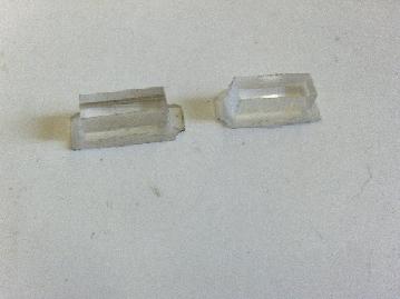

Кнопки тоже из оргстекла,потом покрашены.
Светодиоды куплены http://www.terraelectronica.ru/catalog.php?ID=403
Подключены к габаритам через резисторы 1К.
Если с работой будет номано,то возможно подтянусь.
Ну так получилось.

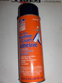

P.S.Пока искал банку с лаком чтоб отфоткать,набрел у себя в закромах на клей в аэрозоли
Думаю что можно использовать вместо скотча,надо пробывать.
