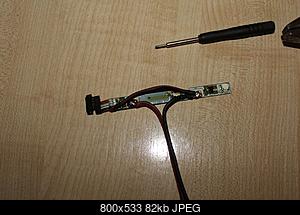

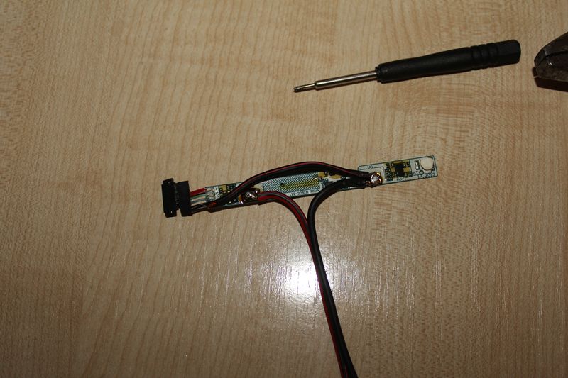

1. Начал с планшета. Убрана батарея, вместо нее припаяны два толстых провода, сделана перемычка по питанию минуса. Также подпаялся к датчику Холла тонким проводочком. Все это дело вынесено на 4х пиновый разъем питания компьютера. Нажмите на изображение для увеличения

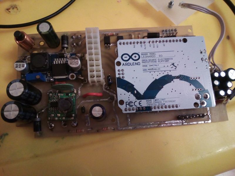

Немного фоток

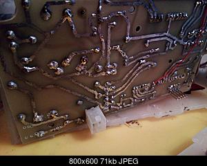

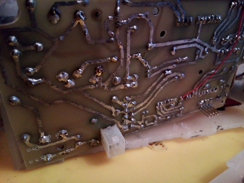

ID:	43701 обратная сторона платы, тут цепляется разъем питания планшета (белый) и USB на него же (штырьки в правом нижнем углу)

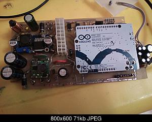

ID:	43700 вид сверху на плату без установленной Ардуины

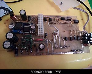

ID:	43699 с Ардуиной

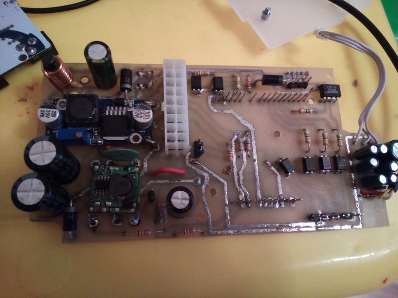

Померял сегодня потребление тока блоком питания. Без ардуины сам DC-DC, питающий планшет потребляет всего 3-4 мА без нагрузки, при включенной ардуине 30 мА. БП с Арудиной, отправленной в спячку (дежурный режим, который будет использоваться в большинстве времени), потребляет 9 мА.
