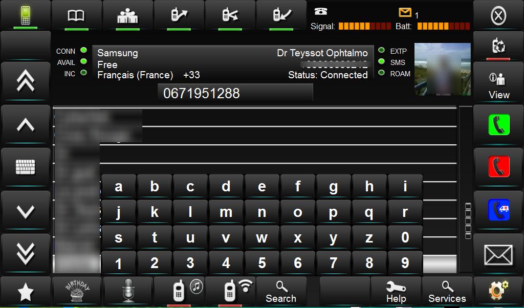

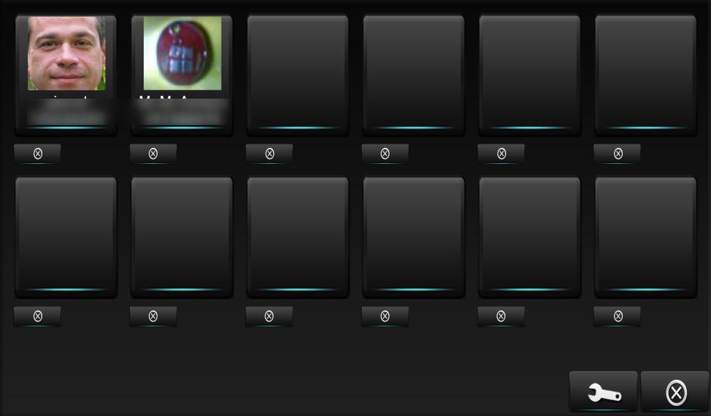

MobilePhone экранов (Главная, настройки, поиск, избранное, клавиатура):

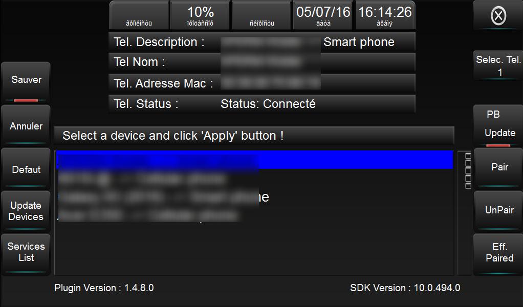

ID:	44172   Нажмите на изображение для увеличения

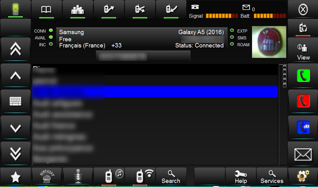

ID:	44173   Нажмите на изображение для увеличения

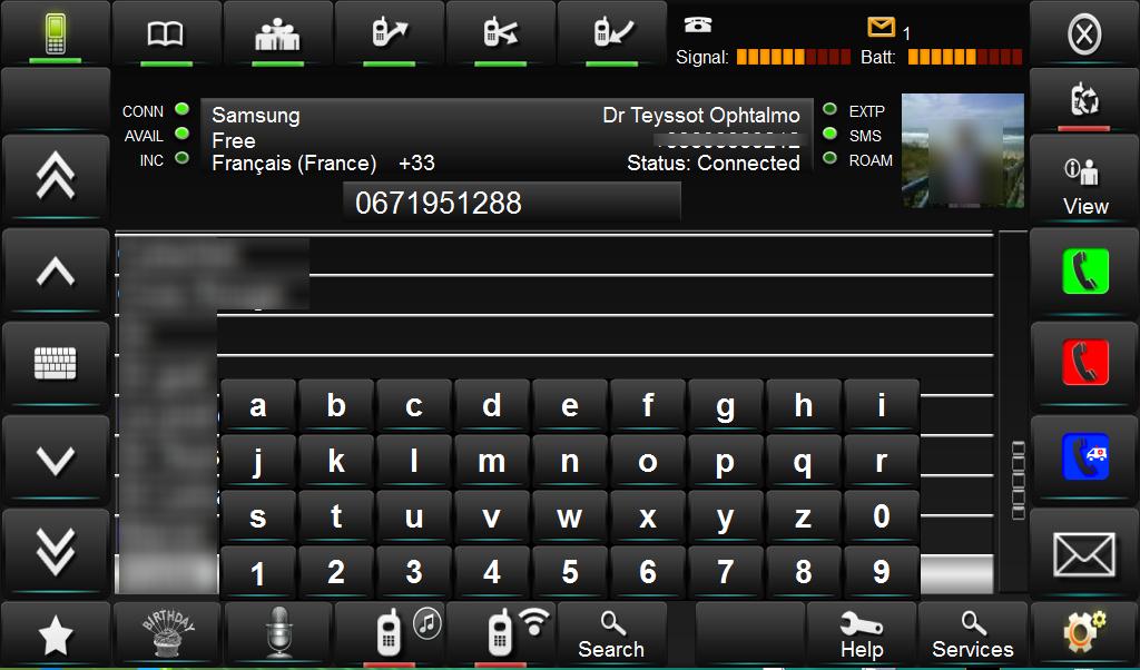

ID:	44174   Нажмите на изображение для увеличения

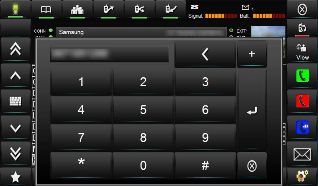

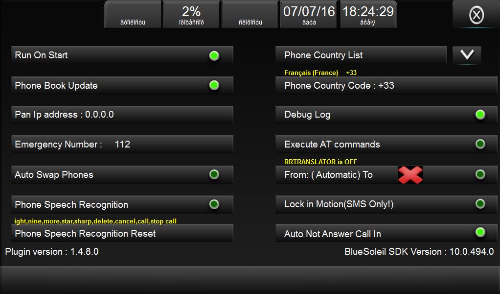

ID:	44185   Нажмите на изображение для увеличения

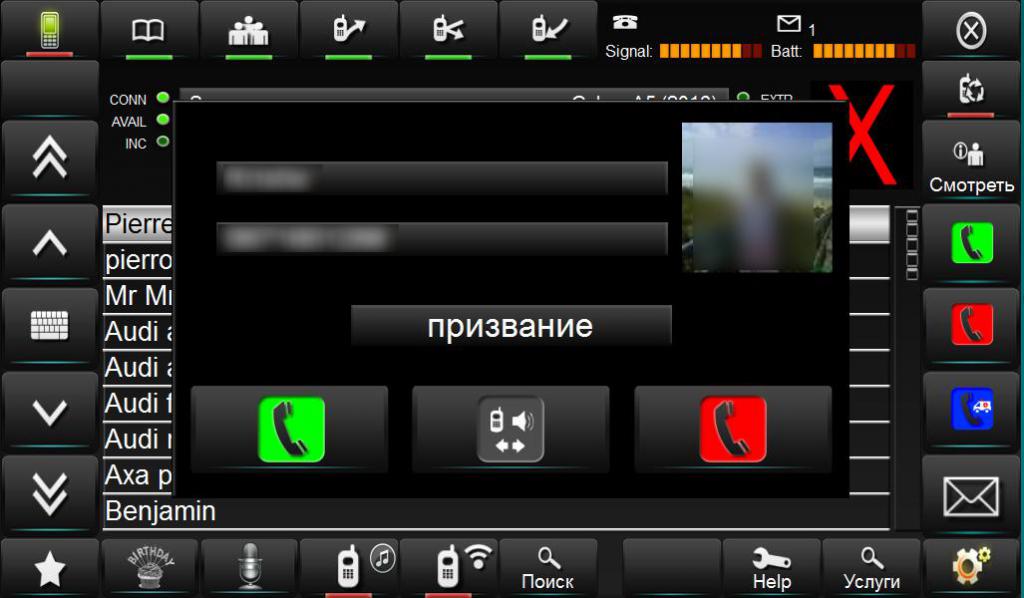

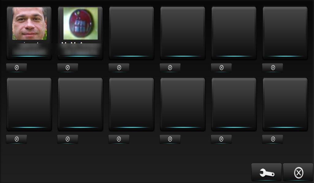

What do think about that !
Mobile phone is now ready for icards !
I need help for the screens !
See first post for download the files !: Rolleyes2:

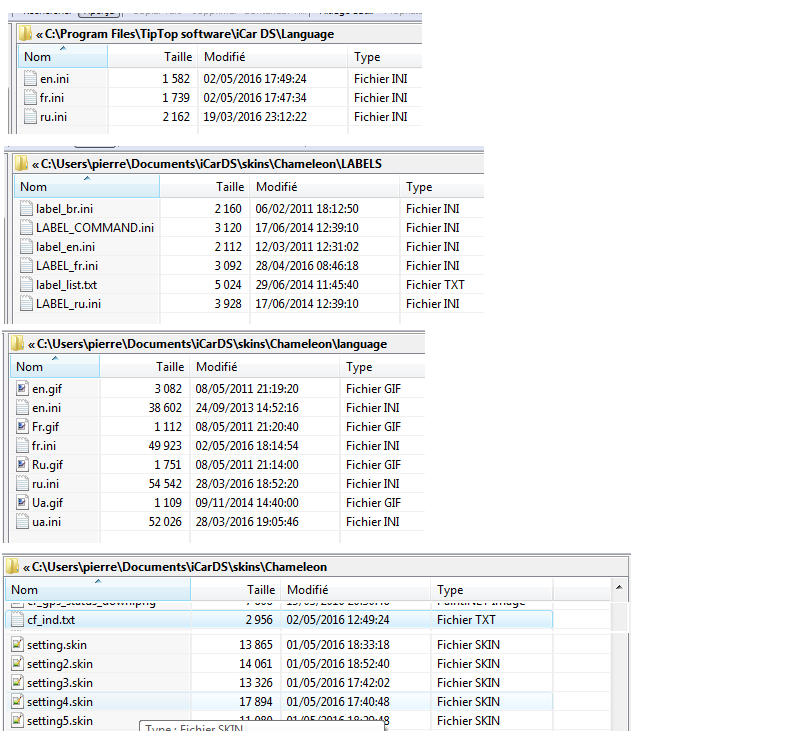

See how to copy !

Да нет вроде не вносил... а было нужно ? Вроде инсталлер что то правит в файлах...
Если честно то вообще не понятно что нужно делать... ладно на виртуалке все портить снес и опять поставил, а если у кого ума хватит в авто эту штуку поставить))) и привет переустановка икара.
