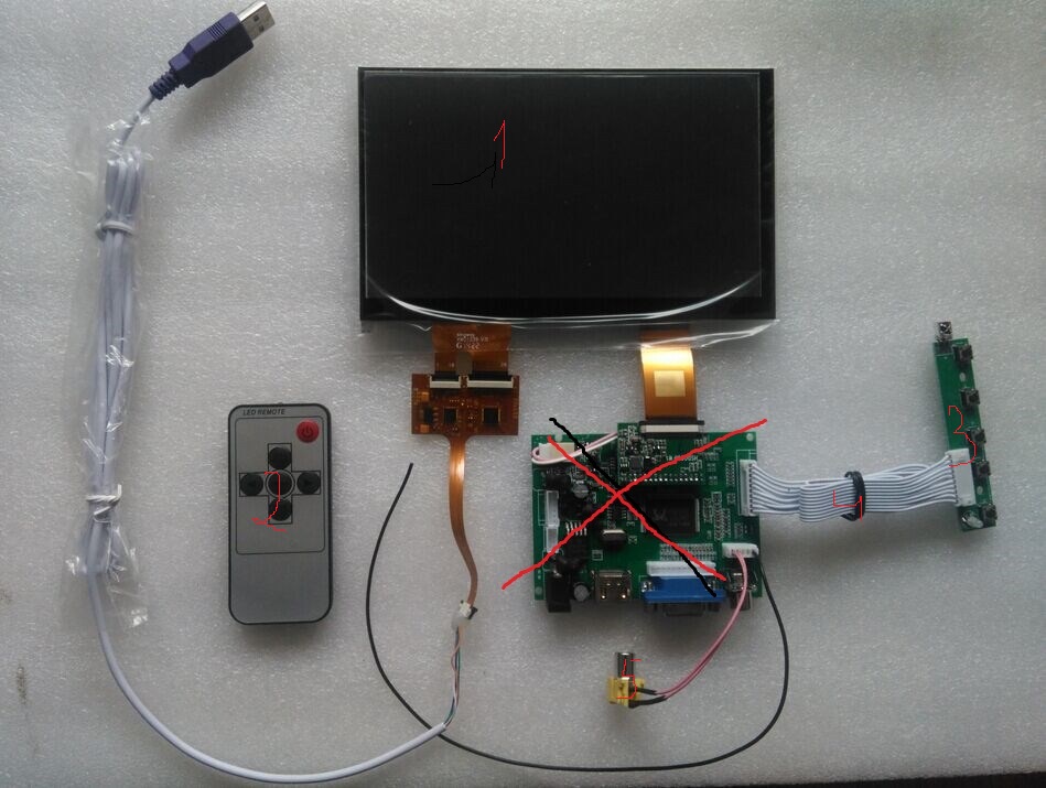

ну что с монитором определился. вот мой только на нем тач другой будет сижу жду брал тамже

По данной фото модель и т.д. Непонятны

Сообщение от dk-fsb Посмотреть сообщение
от чего контроллер сенсора, или сенсор?
