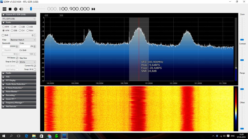

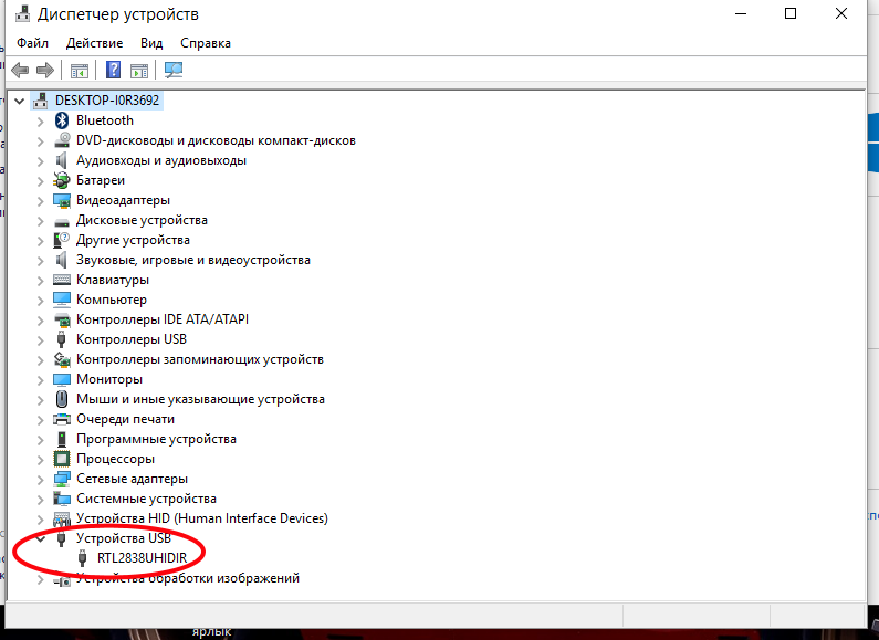

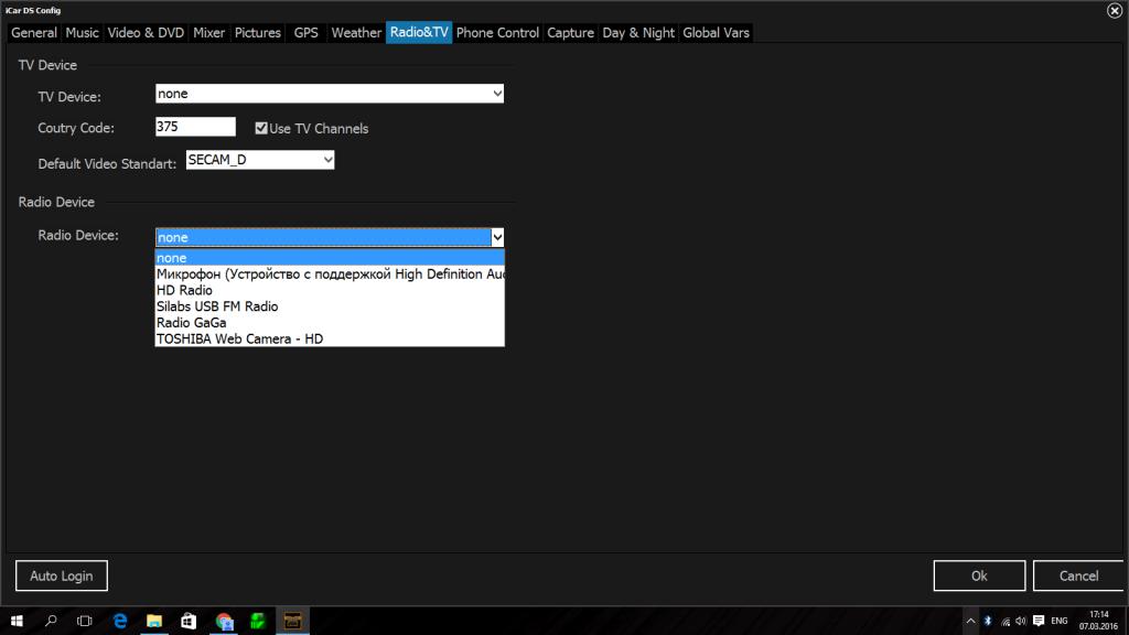

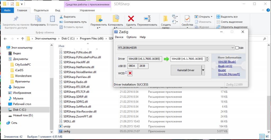

Вроде всё сделал как описано в первом посте. Свисток определился. Станции при запуске файла SDRSharp.exe играют даже на малюсенькую антенну. А в твоих плагинах Икара не работает. Update делал, списки станций своего региона подкорректировал. Что поставить в конфиге Икара?

wladkom1953, Update не нужно было делать, я же не написал. Из-за этого, скорее всего, слетели настройки. Выложи в архиве ExecTBL.ini (из папки скина), Initialize.ini, skin.ini, radio_preset.ini, свой m3u-файл из папки RadioCities, свой ini-файл из папки Extentions\SDR_Radio.
PS: В конфигураторе ничего делать не нужно.

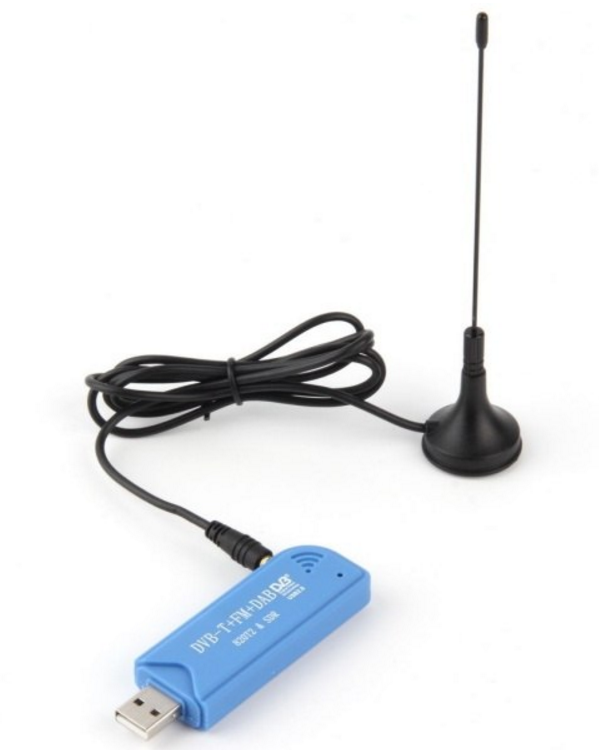

А если не свисток, а в таком исполнении :
http://ru.aliexpress.com/item/NEW-10...c-6b963f3644ef
