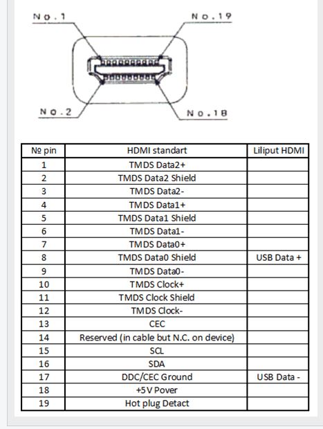

Ну ты то не бред конечно же пишешь. В комп у него идет ДВИ, так что сначала читаем, потом пишем.
ТС прозвони у своего ХДМИ удлинителя контакты 8 и17.
