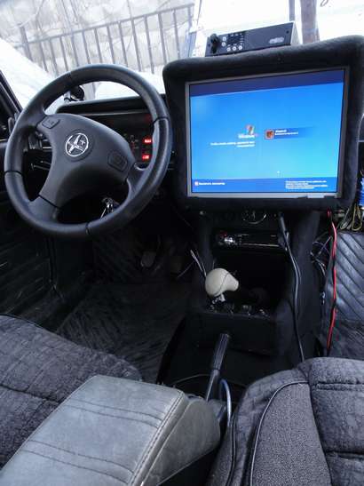

Задумывалось все из-за того, что с ноутбуком ездить надоело. Неудобно, да и таскать его все время из машины тяжело. Надо сказать, что планшетники тогда только появлялись и были медленные и не все на них работало. Полазив по интернету был найден сайт PC car, который изучался долго и подробно. В конце концов было найдено решение для питания. По интернету был заказан источник питания от 12 вольт-специально для автомобиля. Остальное же все придумывалось в процессе.

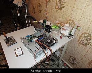

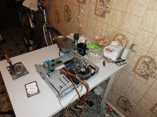

Как поставить монитор в панель приборов - этот вопрос обдумывался долго. Хотелось большой монитор (7 дюймов не впечатляло….), а вот 14, от игрового автомата - самое то…. И потом подбирался монитор, который имел питание 12 вольт – чтобы не заморачиваться с источником, и подключить его к тому же блоку питания, от которого работал комп. Благо, что в те славные времена, у нас началась борьба с однорукими бандитами и проблем с мониторами не было) да и сейчас нет) Был найден человек, который как раз занимался разборкой этих автоматов и выкладывал объявления на Молотке о продаже электронных компонентов. У него же был приобретен системный блок) - корпус от какого-то кассового автомата.

Для Мини материнки корпус как раз подошел. Материнская плата была выбрана…………. Диск на 250 Гигов для ноутбука. В дальнейшем хотелось поставить SD диск, но в процессе эксплуатации стандартный диск сбоев не давал, и зимой работал нормально и вибрация ему не мешала. Правда ставился он на несколько амортизационных прокладок, но они не особо то и работали, как кажется.

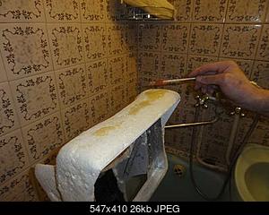

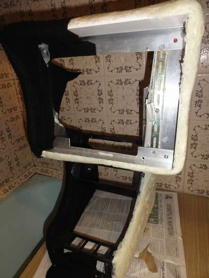

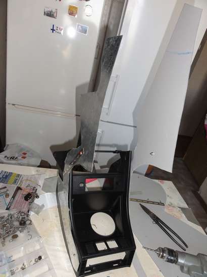

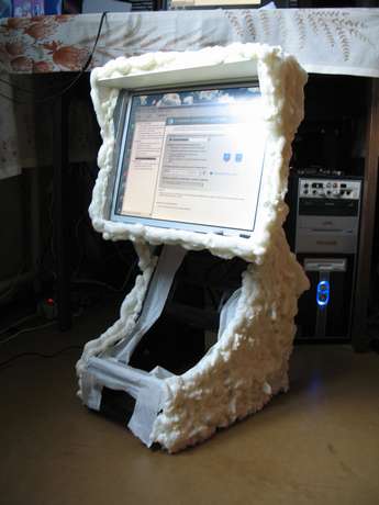

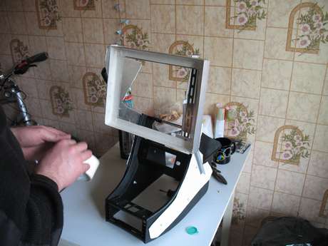

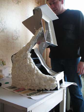

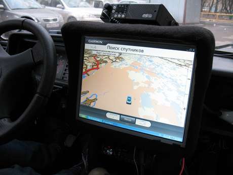

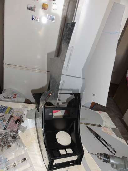

Заполучив монитор, были проведены примерочные работы по эргономичному внедрению его в «уютный» салон ВАЗ 2107…. И куда только я его не внедрял))) Были мысли прикрепить на потолок салона и сделать откидывающимся… потом вместо бардачка на месте пассажира, но все-таки очень хотелось ближе к водителю. Решил лепить панель для монитора сам. Порисовал эскизы, и приступил. Была куплена еще одна семерочная торпеда, над ней был смонтирован каркас для монитора.

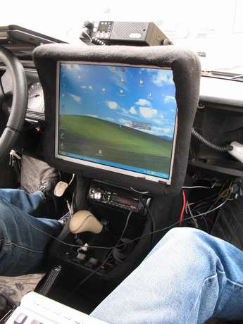

Системный блок предполагалось разместить в багажнике. Все управление (мышь, клавиатура, USB контроллер)- все на панели приборов. USB на 10 портов покупался с доп питанием, радио клавиатура с мышкой. Все провода и кабели заказывались через интернет магазин по 5 метров (USB).

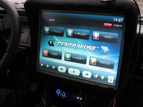

Звук в компьютере реализовывался через магнитолу. Из звуковой карты на материнской плате разъем миниджек 3,5 втыкается во вход магнитолы на панельке. Нужна только магнитола со входом, и через усилитель магнитолы звук шел на колонки автомобиля.

Я сразу представил как отображается навигация на большом экране....красотища одним словом...мечта всех таксистов Москвы
А разрешение у монитора какое?

Прикольно, но малость великовато))))
ВСЕ ДЛЯ АРДУИНО
Старый 02.11.2015, 10:17   #6
Согласен....но если бы семерошеую бороду плавно подогнать по размеру к этому монитору, то смотрелся бы гармоничней.

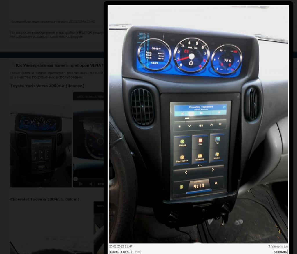

... и повернуть на 90 градусов
ВСЕ ДЛЯ АРДУИНО
Старый 02.11.2015, 10:30   #8
Это было бы лучшем вариантом.
Где то подобный проект был на сайте с большим перевернутым монитором(искал но не нашел)

Примерял монитор и вертикально, но тогда либо будет выступать сверху много либо закрывать магнитолу, или надо было резать панель и варить кронштейны крепления (утоплять монитор глубже). Потом съиграл роль в принятии такого решения, тот факт, что фильмы смотреть будет не удобно))) не вся площадь экрана будет задействована при просмотре) А вообще, мне монитор не мешал. пришлось поставить маленький руль и укоротить рычаг переключения передач, стало даже удобнее)))

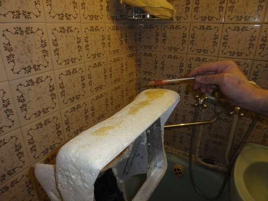

это?
