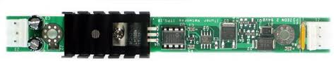

Если у мамки умеренное потребление (до 5А), то можно использовать линейный стабилизатор, типа LM1084. Я использую ITPS.1B от mini-box как раз на таком стабилизаторе, только радиатор поставил чуть больше. Работает нормально. Если требуется заводить машину при включенном ПК, то лучше дополнить буферным аккумулятором или конденсатором.
