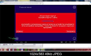

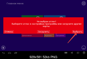

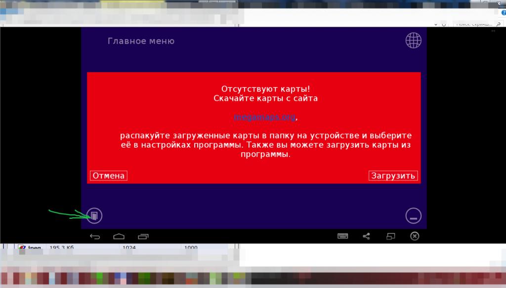

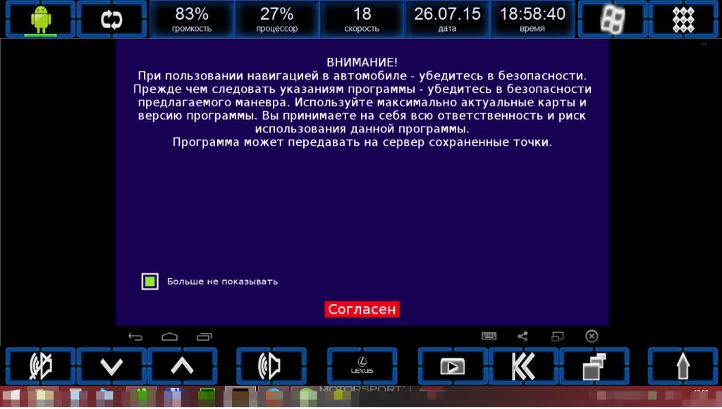

1. Качаем из ПЛЕЙ МАРКЕТА 7 ДОРОГ, запускаем 7дорог, идет обычная настройка:
Название: 2015-07-26 18-58-42 Скриншот экрана.jpg
соглашаемся Нажмите на изображение для увеличения
Название: 2015-07-26 19-01-32 Скриншот экрана.jpg
и Нажмите на изображение для увеличения
Название: 2015-07-26 19-06-58 Скриншот экрана.jpg
на этом этапе выходим из программы.

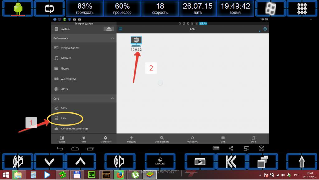

Открываем es проводник, выбираем папку сеть, в ней LAN
Название: 2015-07-26 19-49-44 Скриншот экрана.jpg

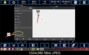

(если нет 10.0.2.2, то ниже выбираем сканировать, должно появиться), заходим в LAN

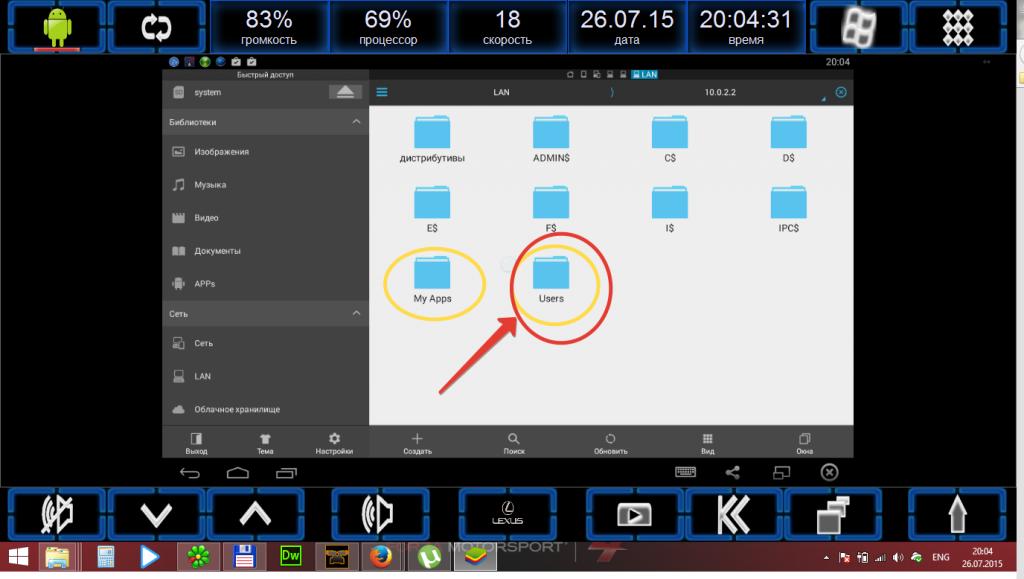

Название: 2015-07-26 20-04-33 Скриншот экрана.jpg

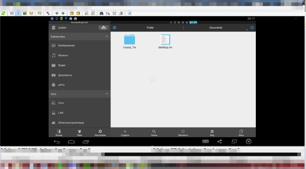

Здесь несколько папок, за исключением обозначенных, к другим доступа нет, идем по стрелке, дальше идем в папку PUBLIC, в ней в DOCUMENTS

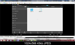

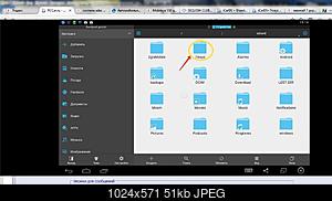

Название: 2015-07-26 20-17-45 Скриншот экрана.jpg

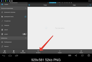

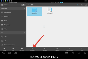

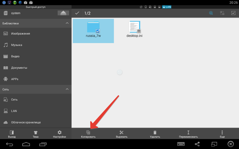

Затем, нажимаем на RUSSIA_7w и, чуть удерживая палец (мышь), добиваемся такой картинки:
Название: 2015-07-26 20-26-17 Скриншот экрана.png
нажимаем копировать

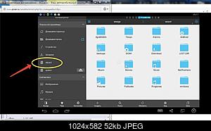

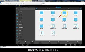

Дальше ...

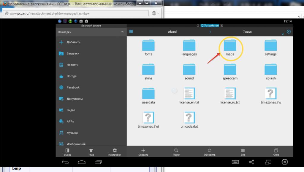

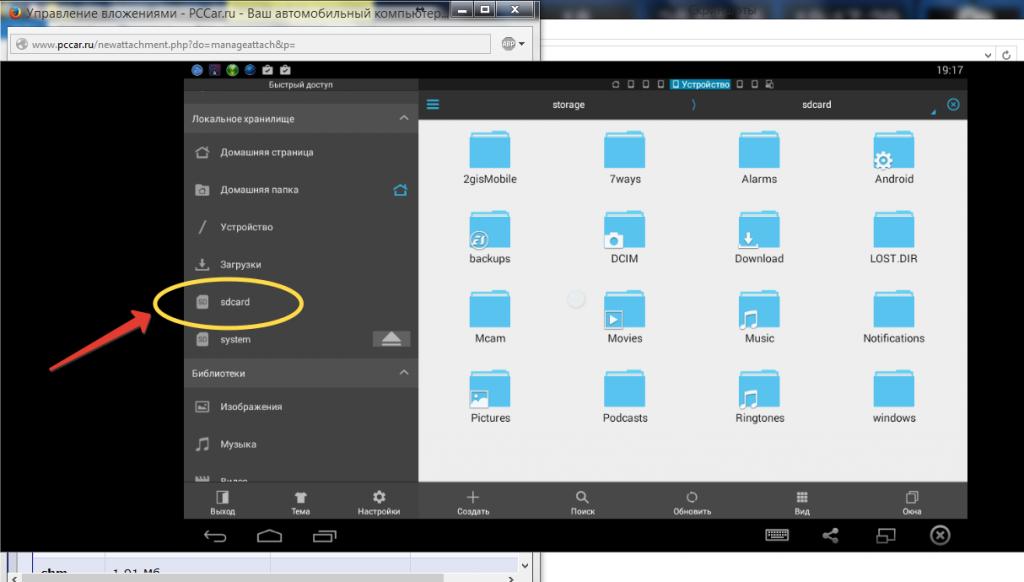

Название: 2015-07-26 19-17-32 Скриншот экрана.jpg

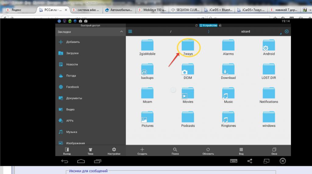

Название: 2015-07-26 19-14-07 Скриншот экрана.jpg
Название: 2015-07-26 19-14-52 Скриншот экрана.jpg

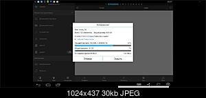

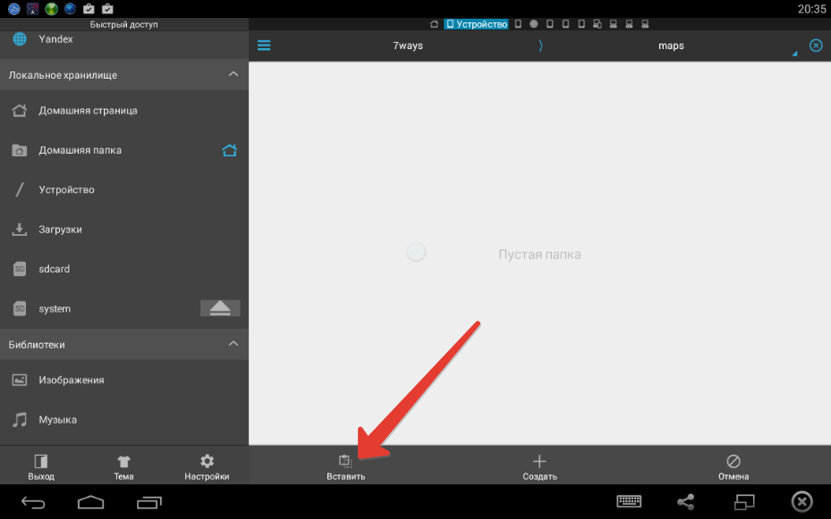

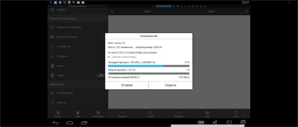

Название: 2015-07-26 20-35-45 Скриншот экрана.png
ждем окончания копирования

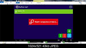

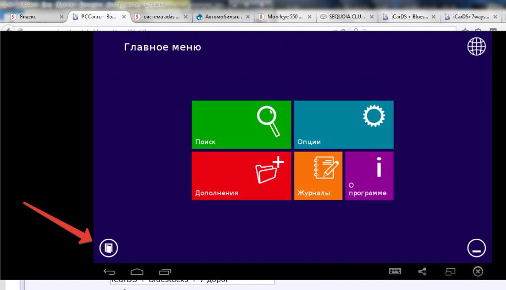

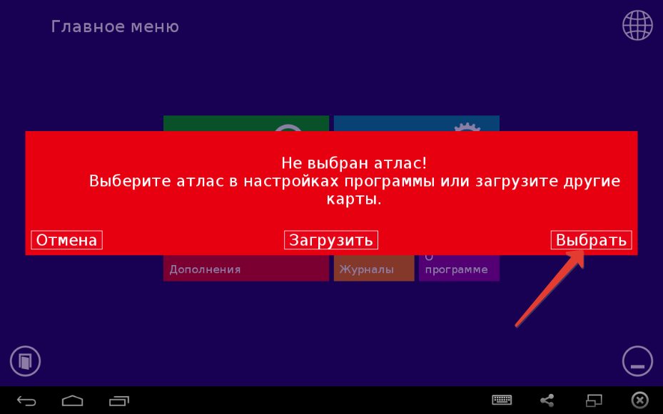

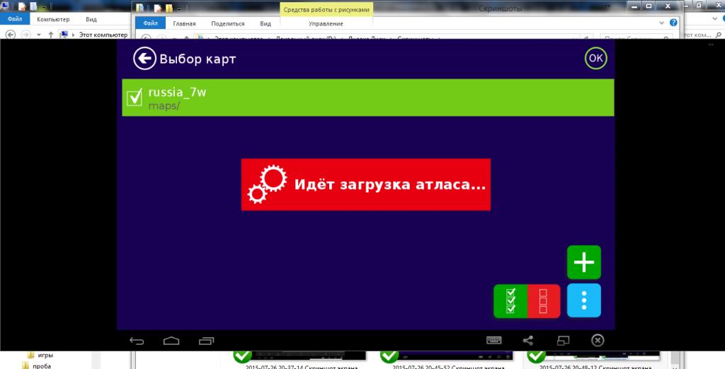

запускаем 7 дорог
Название: 2015-07-26 20-45-52 Скриншот экрана.png

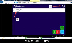

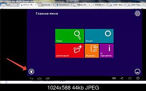

Название: 2015-07-26 20-48-12 Скриншот экрана.jpg

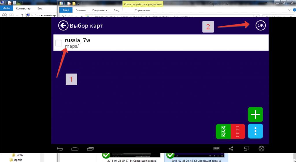

Название: 2015-07-26 20-49-18 Скриншот экрана.jpg
