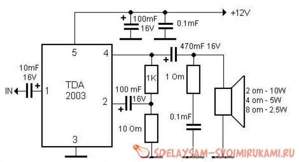

Если машина в оконечник подмешивай а если нет то TDA тебе в помощь.

Спасибо. Я так понимаю сигнал из планшета на его динамик идет уже с усилителя и уровень сигнала как я понимаю будет выше, чем на наушники.1 Нормально будет работать эта микросхема при большем входном сигнале? 2. Нехочу ставить переменный резистор. Хочу планшетом звук регулировать. Наверное нужно резистор на 22kom параллено на вход припаять, или вообще без него? 3. Питание с крен 5 от машины подойдет или нужно,что посерьезнее, боюсь шумы появятся.

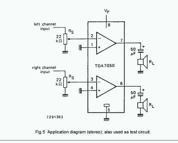

Входящие резюки нужны для ограничения по входу микросхемы. Ставь не регулировочные а подстроечные резисторы.
Ещё возьми сигнал с наушников, "Конечно, tda 7050 параметрами она не блещет. Зато в своей категории не самая дорогая (40...50 руб.).
Выпускается в двух корпусах - DIP8 и SO8, питание обычно 3...4В, работает от 1,6В до 6 В.
Малое потребление тока."
Я привёл как пример.
Есть много микрух под твои требования.
Питается усилитель от 3-12 вольт.
