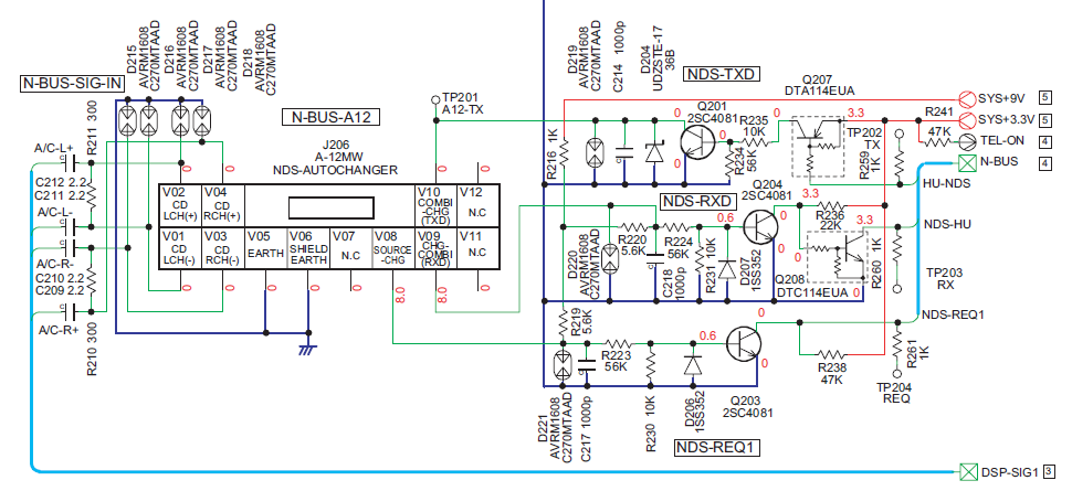

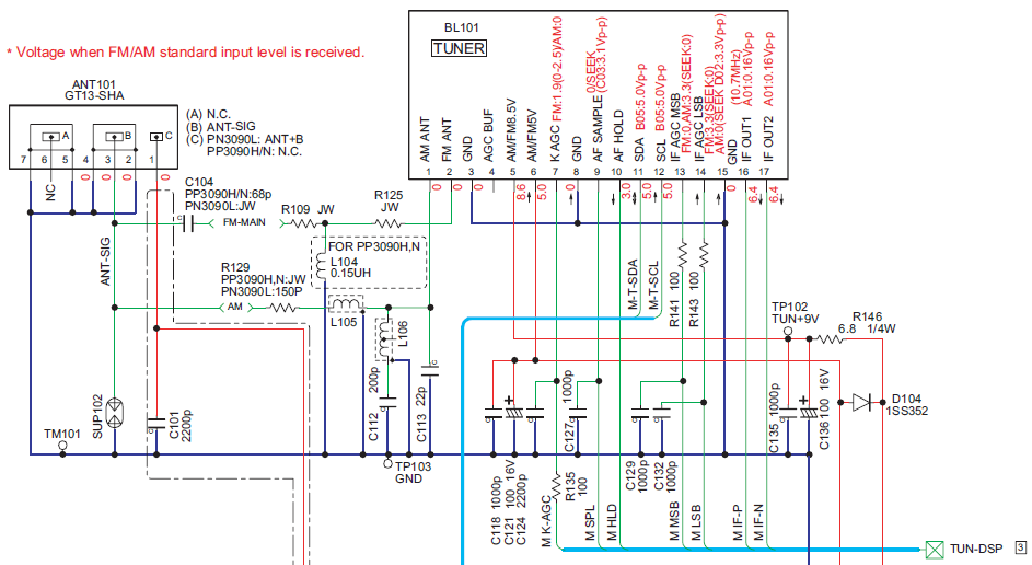

Возникла необходимость подключить PCcar к штатной балалайке в NISSAN. Называется PN-2805L про-ва CLARION. AUX`а нет. Есть CD. Есть разъем для внешнего CD-changer`a с аналоговым звуком. Думал реализовать AUX, как обычно это делают, через выход тюнера. Но тут он походу какой-то цифровой. Во всяком случае я аналога не увидел.
Со встроенного CD`шника звук идет в цифре (S/PDIF),теоретически можно на эту линию подцепиться. Взять например USB_to_SPDIF на PCM2704. Кстати, тогда наверное придется все время в приводе крутить какой-то диск?
Ну и идеальным вариантом было бы как-то активировать вход чейнджера. Есть всякие приблуды, типа YATOUR, с AUX`ом, но они нагромождены лишним для меня mp3 плеером, да и стоят не дешево. Может кто натыкался на такие поделки, где лишь аудио-вход? В описании разъема значится, что данные передаются по TX, RX. Может его можно с СОМ портом как-то подружить?
PS: заменить магнитолу не прдлагать - это слишком просто
Части схем от аналогичной магнитолы:

swao, Вы прочитали мое сообщение или только название темы? Я с радостью подцепился бы к тюнеру, только не вижу куда. В сообщении имеется фрагмент схемы с тюнером. Куда по Вашему надо подавать аналоговый звук, на какие линии?
На аналогичной магнитоле есть AUX. Набор микрух (DSP и аудиопроц) идентичны. Если физически еще можно подключить звук, то вот возможность выбора источника "aux" видимо зашита где-то в проце.

судя по схеме тюнера это не полностью тюнер, оттуда не цифра выходит, а промежуточная частота (IF) если я все правильно понимаю. ищите еще что-то на плате.
проще всего чейнджер активировать. Поищите в интернете, может где-то есть описание протокола.

DSP - SAF7730HV/317
A-CPU - M30876FJBGP
Как вариант, можно было бы избавиться от CD-привода и подавать сигнал на его SPDIF, но вот как заставить голову думать, что привод присутствует - для меня загадка А на месте привода как раз уместилась бы 3,5" материнка, прямо внутри 2din корпуса. Ах мечты-мечты...
Описание протокола чейнджера пока найти не удалось, даже намеков.
У нас на форуме встречал кулибыных, которые подключались "Ардуинкой" к шине данных в майфуне и снифали протокол, потом управляли всем этим хозяйством. Может в моем случае что-то подобное можно реализовать?
PS: Во вложении схема от подобной магнитолы (с AUX`ом). На свою даташит не нашел.

что то про твое есть здесь http://www.elektroda.pl/rtvforum/topic1342996.html да видимо у них тут тоже проблема с этим, нгу "пошарься" по ссылкам может какая то полезная инфа (например схемка) и выскочит
можно поискать схему другой модели с таким же DSP
