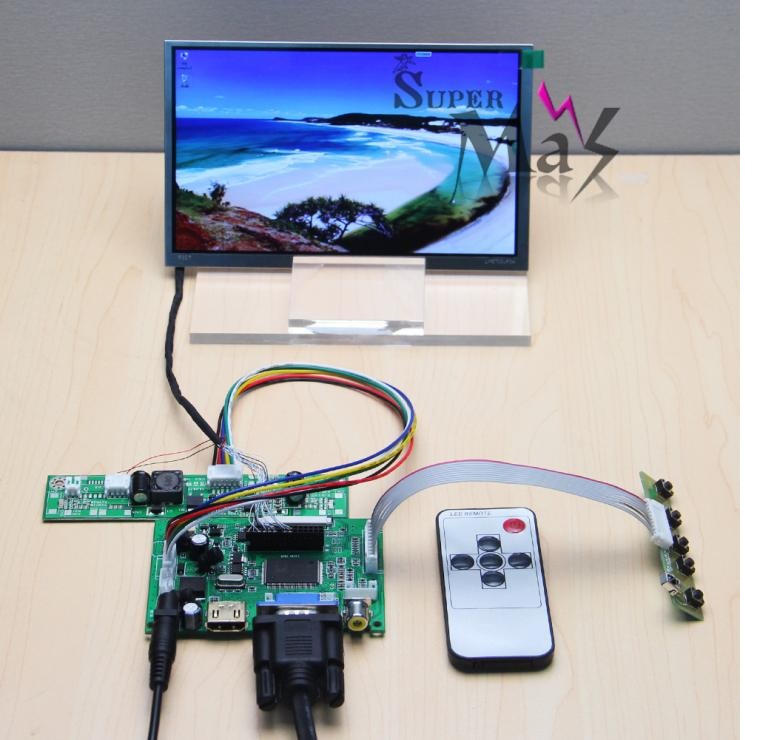

Купил у наших друзей комплект на LMS700JF04, собрал, подключил. Изображение бледное и сильно греется нижняя часть самой матрицы. Кто может подсказать куда копать?

Дополню. Дополнительная платка, как я понимаю, драйвер питания подсветки (там стоит SAQ8818). Если его от матрицы отключить, то монитор тухнет (естественно) и нету нагрева. В даташите на матрицу указано, что в ней три линейки светодиодов и каждая потребляет 25 мА (суммарно 75 мА) но не указано напряжение. Может этот драйвер дает неправильное (завышеное) напряжение, но тогда почему греется только низ матрицы? Подскажите.

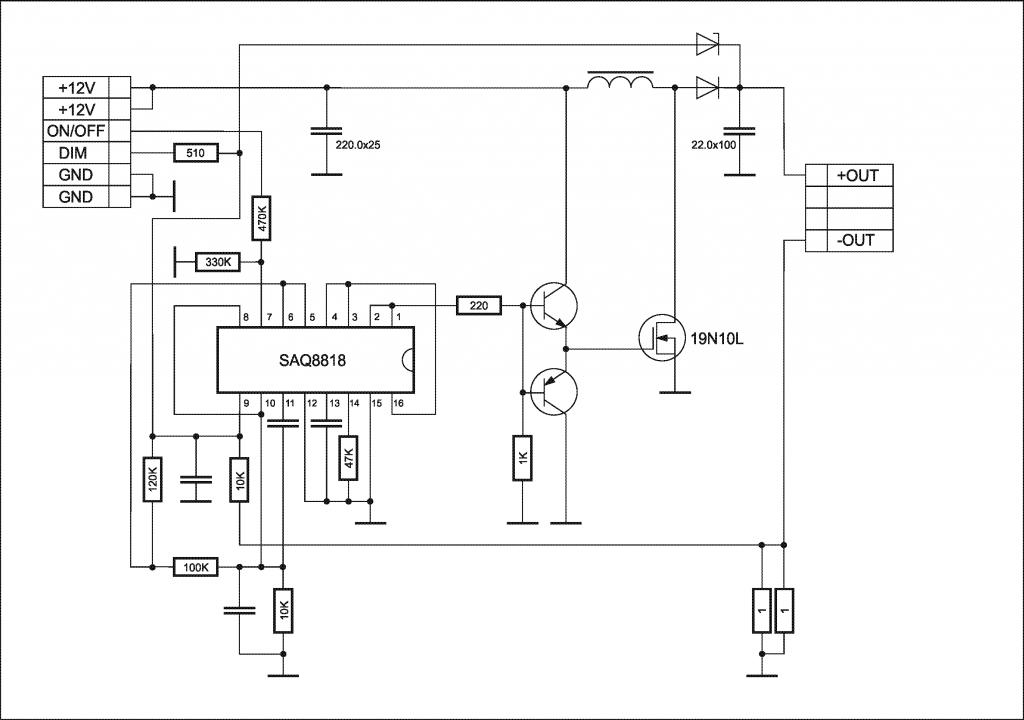

Вот, срисовал схему этого драйвера. Кто то может подсказать, на какие выходные параметры она расчитана?
