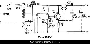

И так, дорабатываю блок управления для топливного насоса, необходима в первую очередь надёжность.
Для этих целей собрал регулятор напряжения из этой схемы, но заменил транзистор КТ947 на КТ897А:
Название: преобразователь напряжения 12-9 на 20А.jpg
Теоретически регулировка напряжения должна идти 0В-9В при входящем напряжении 12В.
Вчера подключил к прикуривателю: входящее 14В, а исходящее максимум 7,8В.
Собственно вопрос, какой резистор лучше заменить,
чтобы на выходе можно было получить максимальное напряжение до 10В?

А стабилитрон точно Д815Е стоит?
У него напряжение стабилизации 13,3...15...16,4 В
Тогда уж лучше Д815Г 9...10...11 В

Смотри стабилитрон. Если есть вольтметр, то тупо тыкни на выводы стаба и увидишь реальное напряжение стабилизации. Бери диод на 12В.

Блин стоит Д815Д не тот продали, а я не посмотрел.
Это за счет него такой эффект?

Я бы поставил что-нибудь вроде L7806ABV на 10 вольт или с резистором переменным, необходимо учесть что Ваша схема не будет работать при отрицательных температурах, указанная мной микросхема работает от -40 до +100 С, покупая необходимо смотреть на буковки в конце.

А какой элемент не позволит работать при низких температурах?
Я думал у меня на оборот проблема с отводом тепла будет.
Причина доработки топливного контроллера как раз повышение тока нагрузки:
блок питания должен спокойно выдерживать нагрузку 20А
в течении длительного времени.
Боюсь микросхема мне не поможет.
Должен заметить, что это чушь.
Так ведь автор написал для бензонасоса, а он никак 1-1,5А не жрет )))

У Д815Д 10,8...12...13,3 В ...так , что должен работать.
Раскажи как ты сделал вход питания на твою схему(где 2 диода после трансформатора)
Я бы поставил диодный мост(из 4-х диодов)
.....если у тебя 1 как на схеме, то напряжение будет пониженным как у тебя 7.8 в.
Так будет понятней как выпрямляет один диод или четыре.
(имхо...если не прав, то профи меня поправят)

по мне так либо чтото на шим мутить, либо наделать отводов от транса и вообще не заморачиватся с полупроводниками. и грется ничего не будет. а какова цель регулирования?
sirota, у него и так два полупериода, тока в извращённой форме)
линейник на такие токи имхо изврат полный.

Я надеюсь, что он из выставленной схемы трансформатор то выкинул.
