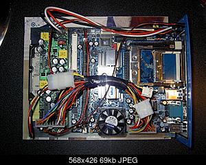

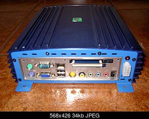

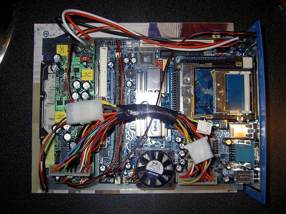

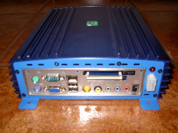

Возродилась идея случайно, когда я наткнулся на описание M1-ATX. Вот, оно, о чем так долго говорили большевики! Необходимый девайс в срочном порядке был куплен на ebay, заодно до кучи взял корпус VoomPC. Материнская плата, понятное дело VIA EPIA MII10000, прикупил 512 мозгов, запихнул HDD от ноута, в итоге получилось вот такое симпотное изделие:

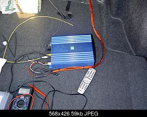

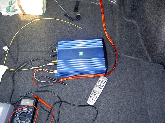

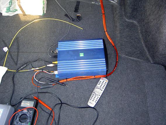

Car pc расположен в багажнике, на полу. Силовые провода (4 мм2) протянутые напрямую от аккумулятора (и + и -) в сочетании с M1-ATX обеспечивают стопроцентное отсутствие сбоев по питанию. M1-ATX настроен на режим 1, т.е. после вытаскивания ключа из зажигания через 5 секунд система впадает в hibernate, через 45 секунд питание полностью отключается.
Акустический + видео шнурок идет к TV-тюнеру, который располагается рядышком, в заднем правом крыле. Первоначально имел проблему с свистом с колонках при работающем двигателе, которая была решена единым заземлением всех компонент, через которые идет звуковой тракт в одной точке.

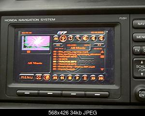

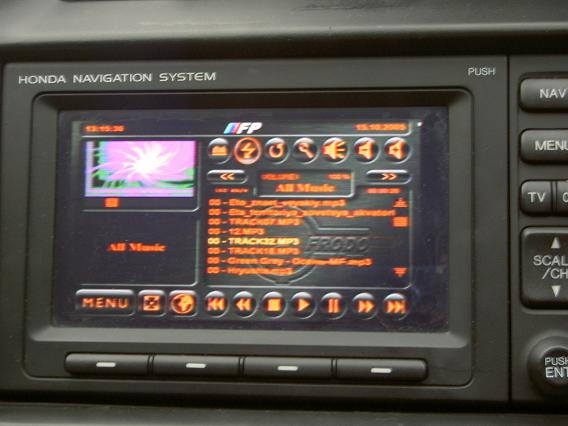

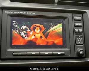

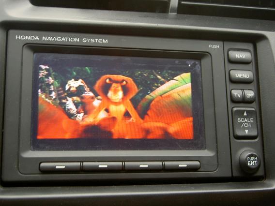

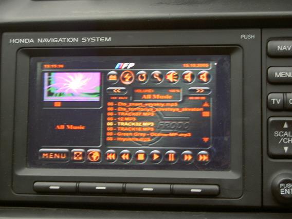

В качестве монитора использовал родную навигацию (5,7” 400х240), благо кроме нее в машине есть TV-тюнер (к сожалению NTSC, поэтому без car pc смотреть телевизор не было возможности) у которого есть композитный видео-вход. Качество композита, конечно с RGB не сравнить, но для просмотра DVD и пользования фродиком (FrodoPlayer) в общем то хватало.
Управление – пульт ДУ. В качестве софта – Girder. К сожалению, сделать управление фродиком по-умному, т.е. через посылку Girder’om виндовых сообщений окну фродика не получилось. Поэтому в итоге Girder посылает нажатия клавиш фродику, а у того на клавиши в ini файле прописаны действия. Такое решение мне, честно говоря, не особо нравится по двум причинам. Во-первых, это криво с «архитектурной» точки зрения. Во-вторых (и это главное), у фродика список горячих кнопок конечен и не такой уж большой – ну, к примеру при просмотре DVD я не могу управлять слайдером просмотра (с пульта конечно, а не мышкой ). Однако, основные функции управления есть, и главное оно РАБОТАЕТ
Кроме того, пульт эмулирует нажатие большинства управляющих кнопок (Ctrl+Esc, Alt+Tab, Enter, управление курсором и т.п.), так что в винде в 95% можно обойтись только пультом. На оставшиеся 5% в бардачке валяется мыша.
После эксплуатации в течение пары месяцев появилось желание найти в навигашке RGB вход (нави с тюнером общаются по RGB) для улучшения качества изображения. Разобрал навигашку, RGB нашел. Но, блин, после обратной установки в машину у нави «поехала крыша». Первоначально она заработала, а при вторично попытке включения зажигания «повисла». Питание на плате компа навигации есть, CD работает, на мониторе питалово тоже есть. Попытки оживить не принесли никакого успеха – такое впечатление что проблема не аппаратная, а программная (в нави есть флешка, которая запитывается от своего источника – батарейки на плате, пытался ее сбросить, но без толку).
В общем, сейчас (на 24 ноября) я являюсь счастливым обладателем не работающей штатной навигации и разработал некий план итогом которого должен стать 6,4” или 8,4” моник с матрицей 800х600, VGA входом, тачскрином ценой до $250. Думаю, это гораздо лучше, чем покупать Prolodgy PCM 700 за $360.
