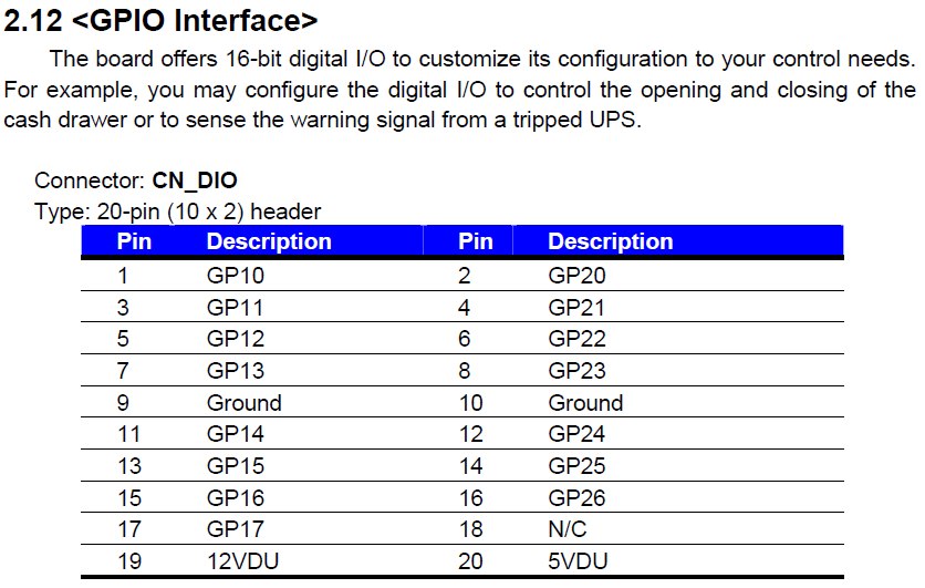

Здравствуйте!
Имеется достаточно распространенная матрица B089AW01. Подключена напрямую к материнке по LVDS. На мамке нет специального вывода для регулировки (как например на Intel DN2800MT), только вкл\выкл подсветки. Насколько хватило моих мозгов понял, что для регулировки нужен какой-то ШИМ. Где-то видел, что кто-то из наших собирал на таймере NE555, но найти не могу. На мамке есть чудесный разъем GPIO, можно ли его задействовать для этих целей?
В соседней ветке "открытая прошивка для RTD2662/2660" товарищь ancc вроде как реализовал регулировку подсветки через контроллер, значит он точно знает, как управляться с этой матрицей, поскольку заявлена ее полная поддержка. Может он что посоветует...

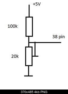

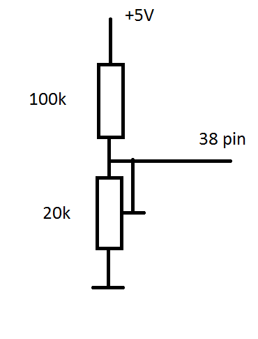

Ну а дальше все совсем просто. Значит, попробуем по Вашим словам восстановить схему:
Так?

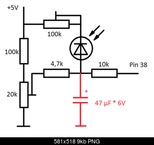

Если да, то делаете по такой схеме:
Величины всех элементов взяты чисто приблизительные и могут быть изменены в некоторых пределах. Но я постарался написать достаточно ходовые номиналы. Фотодиод - тут уж какой добудете. Я думаю, достаточно какого нибудь ширпотребовского от советских телевизоров типа ФД230, ФД263. Можно сдернуть с платы от какого нибудь импортного видака (не "глаз", а те, которые контролируют видеоленту). Можно применить фоторезистор, фототранзистор. Да все что угодно, что в "темном" состоянии уходит за многомегаомные пределы, а в ярко освещенном звонится тестером в районе 1-15 кОм. Но лучше все же импорт, чтобы его "глаз" был малогабаритным - Вам же его придется ставить напротив отверстия от камеры нетбука.
Настройка простая.
- выкрутить подстроечник 100кОм в максимальное сопротивление
- затемнить фотоэлемент (а лучше сымитировать ночь - настраивать в темноте) и отрегулировать подстроечником 20кОм комфортную яркость дисплея в темноте. Следите, чтобы подсветка матрицы не попадала на фотоэлемент.
- включить яркий свет и подстроечником 100кОм плавно уменьшать сопротивление (яркость подсветки дисплея начнет возрастать) до того момента, когда яркость перестанет возрастать (он должен наступить такой момент). Если этот момент не наступит и яркость будет возрастать во всем диапазоне регулировки, значит потом подумаем, как изменить кое какие номиналы.
И все, АРЯ готова.
Все элементы (вернее сама схема) подобрана таким образом, что даже в случае некорректных действий исключены шоковые ситуации для матрицы.
Пробуйте. Ждем результатов.
ЗЫ. Да, забыл сказать, не обязательно стремиться обеспечить слишком обширный динамический диапазон подсветки. Т.е. если от интенсивности освещенности яркость не сильно изменяется - это не страшно. Она по глазам не стегает. Главное - это комфортная яркость в темноте. Вот на нее то и все внимание.

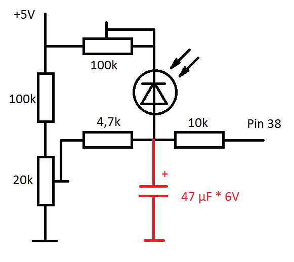

А как добавить схеме энерционности, что бы не моргала при резких изменениях освещенности?
Redbiz вне форума   Ответить с цитированием
Старый 27.09.2014, 02:21   #9
Leobor
Регистрация: 13.05.2014
Город: Воронеж
Регион: 36
Машина: Hyundai S-Fe I
Сообщений: 799
Подправил схему. Емкость ... придется поэкспериментировать. Думаю, микрофарад 47 будет уже нормально. Вольтаж - на 6-10В.
