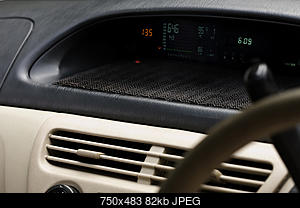

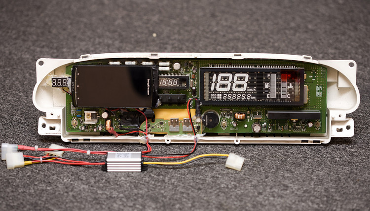

Ну, собственно, как расположен телефон. Батарейка вынута, питается аппарат напрямую от преобразователя 12-5 через диод, для понижения напряжения и вообще так культурней.

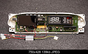

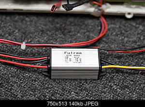

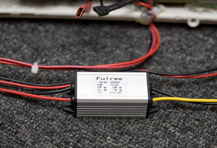

Вот такой преобразователь работает батарейкой. Куплен на ebay.

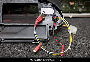

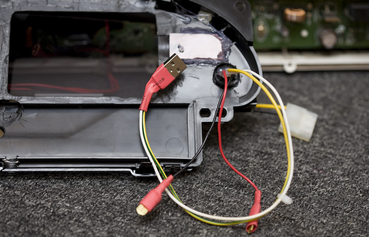

Видна аккуратная дыра для экрана телефона и подключение usb порта. Порт нужен для руления аппаратом мышкой и клавиатурой, доставть его каждый раз будет затруднительно. Питание на порт взято прямо с преобразователя, заодно чего-нибудь зарядить можно будет, запас есть.

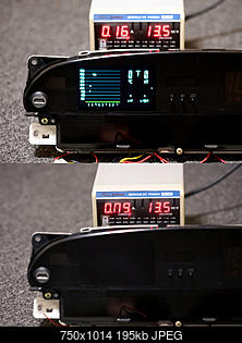

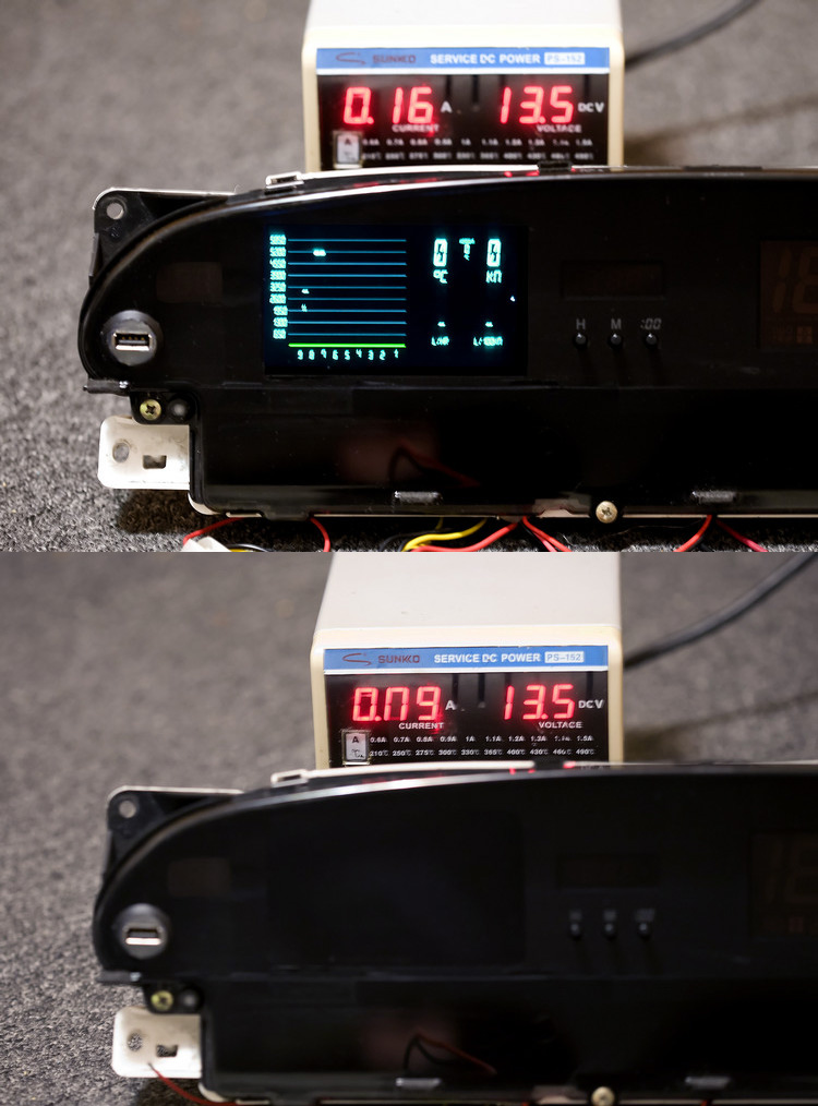

Собрано для прогона, виден аппетит устройства - 0,16-0,20А в работе и 0,05-0,09 в режиме охраны. Сама панель, кстати, жрет больше ампера.
В левом углу панели виден порт USB, линии данных подключены к хабу, питание берет напрямую с того же преобразователя, что и телефон. Преобразователь подключен на постоянные 12В, хаб - на АСС через еще один преобразователь, который уже есть в машине, кормит планшет и регистратор. Таким образом имеем постоянно включенный аппарат, который может отслеживать включение зажигания по входу зарядки. Соответственно включая экран с Torque при зажигании и выключая все, кроме телефонной части во время охраны. Рулит состояниями Tasker.

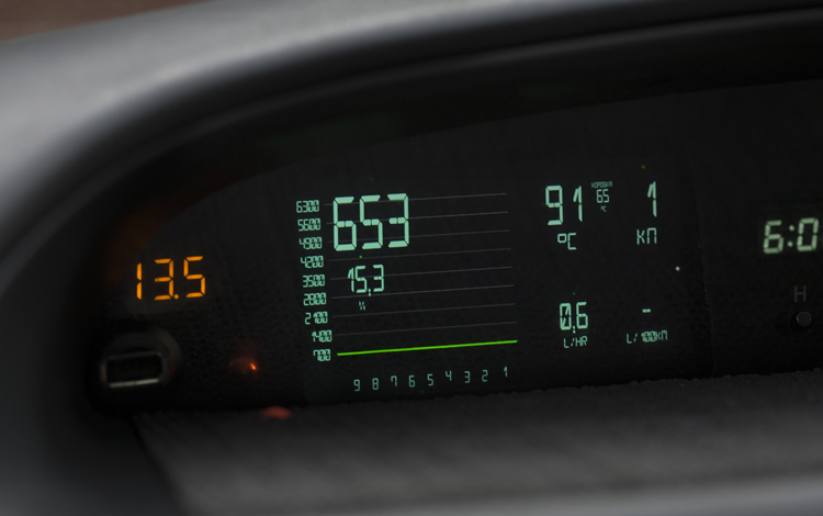

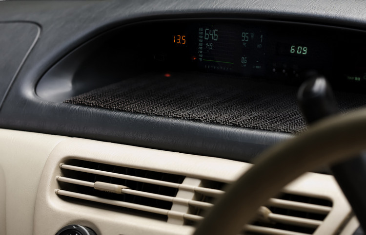

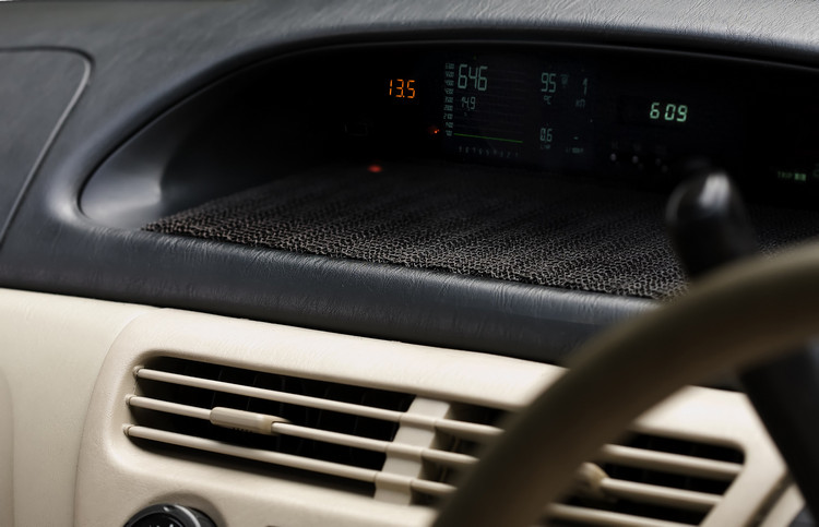

Приборы. Обороты двигателя, нагрузка, температура двигателя и коробки, номер передачи, расход в литрах на час и на сотню.

Программно - TorquePro, Tasker и сигнализация HipDriver. Также установлена программа-антирадар Стрелка, при движении мимо стационарных камер всплывает сообщение.

Подскажите, за счет чего у вас отображаются передачи, возможно в (Torque) ???
у себя не нашел !!!

Сообщение от Oleg7874 Посмотреть сообщение
у себя не нашел !!!
Ищите соответствующий своей машине набор расширенных PID. Для своей нашел на форуме виставодов, соответственно. И подключайте его в Torque.

Сообщение от usts Посмотреть сообщение
Вы меня простите, но что значит набор расширенных PID ???
Спасибо.
http://4pda.ru/forum/index.php?showt...#entry25359467
Вот тут небольшой фак по программе, про пиды тоже есть.
