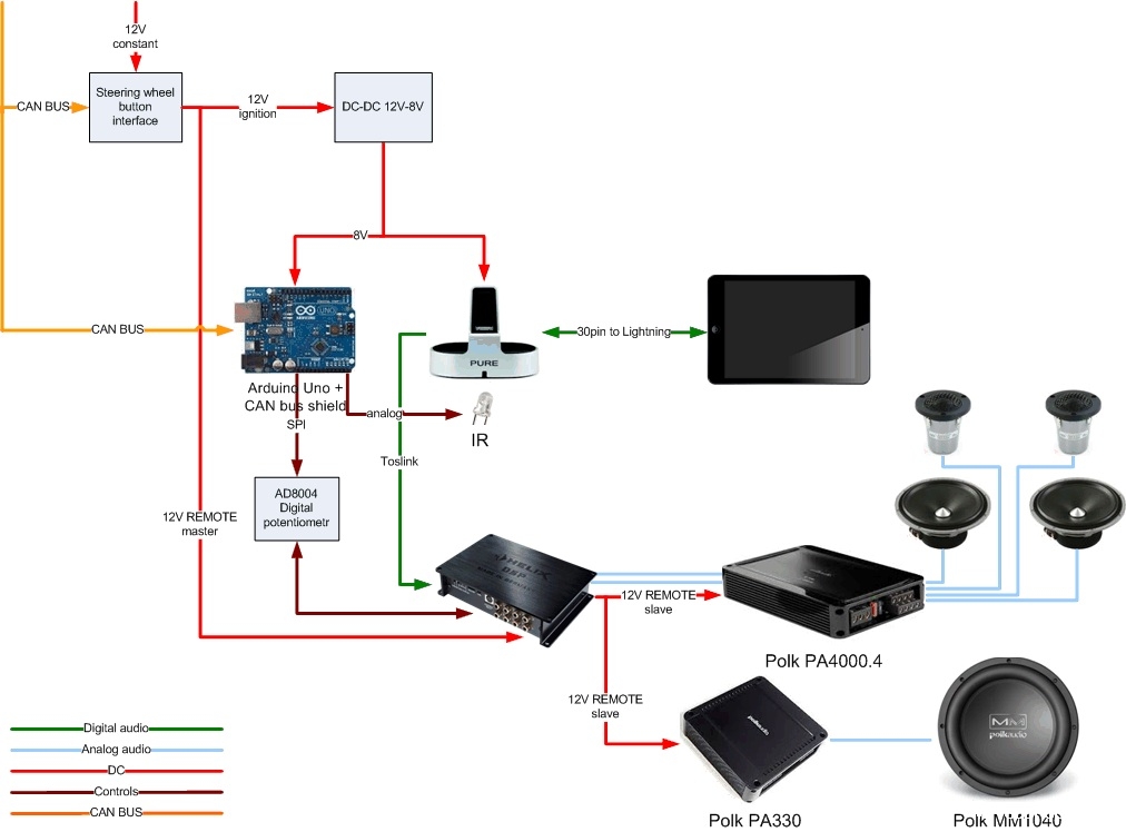

Будущая концепция выработалась следующая - по максимуму цифровой сигнал, минимум аналога.
Поскольку в жизни я уже достаточно плотно сработался с экосистемой Apple, источник был выбран единственный из возможных - iPad mini.
Близкие к 2 DIN размеры и наличие необходимого мне функционала - музыка, пробки, интернет повлияли на выбор.
Следующим этапом был изучен вопрос вывода цифрового сигнала из айпада - в последнее время появилось много устройств, лицензированных Apple, которые выводят честный цифровой сигнал без участия встроенного в iPad ЦАПа.
Я выбрал док Pure i-20.
Есть еще Onkyo DS-A5 с встроенным AirPlay и совсем экзотические (читай дорогие) варианты от Wadia и Cambridge.
Предварительно уточнял у разработчиков дока возможность работы в устройствами с разьемом Lightning (5,5C,5S,iPad mini) сказали должно работать.
Док в Москве не продается, по крайней мере я не нашел, поэтому заказал с Амазона.
 На выходе дока есть 2 варианта цифрового сигнала - оптика Toslink и электрический коаксиал.
 Выбираем оптику, как наименее подверженную влиянию других электрических сигналов (по сути вообще развязанную с ними).
Теперь, после того как получили цифровой сигнал, нужен максимально качественный девайс для преобразования цифры в аналог.
 У меня это процессор Helix DSP - немецкой машине - немецкий процессор.
http://brax.ru/index.php?sessid=1043039&prod_id=2597
Девайс очень приятный как своим звуком, так и внешним видом.
 Процессор умеет работать с оптикой, причем в отличии от Alpine оптический вход активируется автоматически при появлении на нем сигнала, это большой плюс.
Настраивается исключительно с ноутбука при подключении через USB.
Из внешних регулировок доступен опциональный проводной пульт с общей громкостью и уровнем сабового звена.

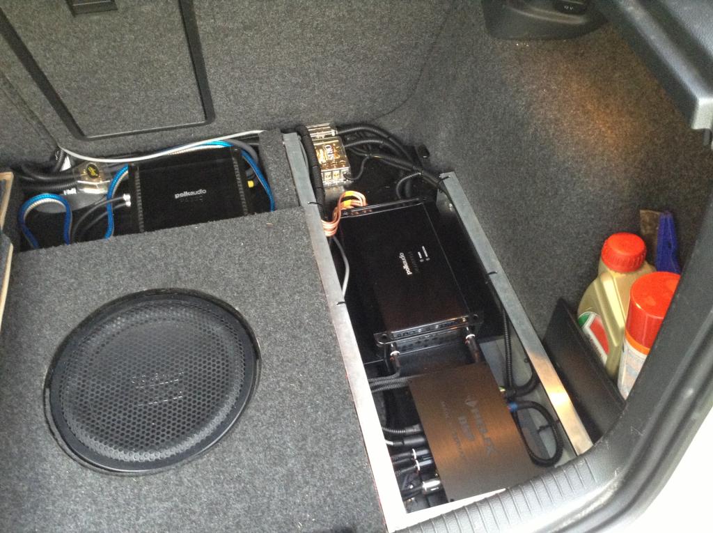

Для того чтобы навсегда (ну или хотя бы на долгое время) закрыть для себя вопрос с межблочными кабелями, из Японии были заказаны 12 разьемов Furutech http://www.allcables.ru/furutech_126(G).html
а из Магнитогорска раритетная медная моножила с серебряным припоем.
Схема уже вроде бы складывалась, но оставался вопрос управления с руля всем этим зоопарком - использовать интерфейс айпада на ходу – неудобно да и нетехнологично.
 Американские пионеры интеграции айпадов в машину http://www.soundmanca.com в своих проектах предлагают ставить целый набор устройств:
адаптер для приведения сигналов из CAN шины в формат Х
адаптер для преобразования сигнала формата Х в У
адаптер работающий с сигналом У и преобразующий его в bluetooth команды для iPad
Стоимость такой грозди адаптеров примерно 4оо$ при это возможность кастомизации отсутствует в принципе.

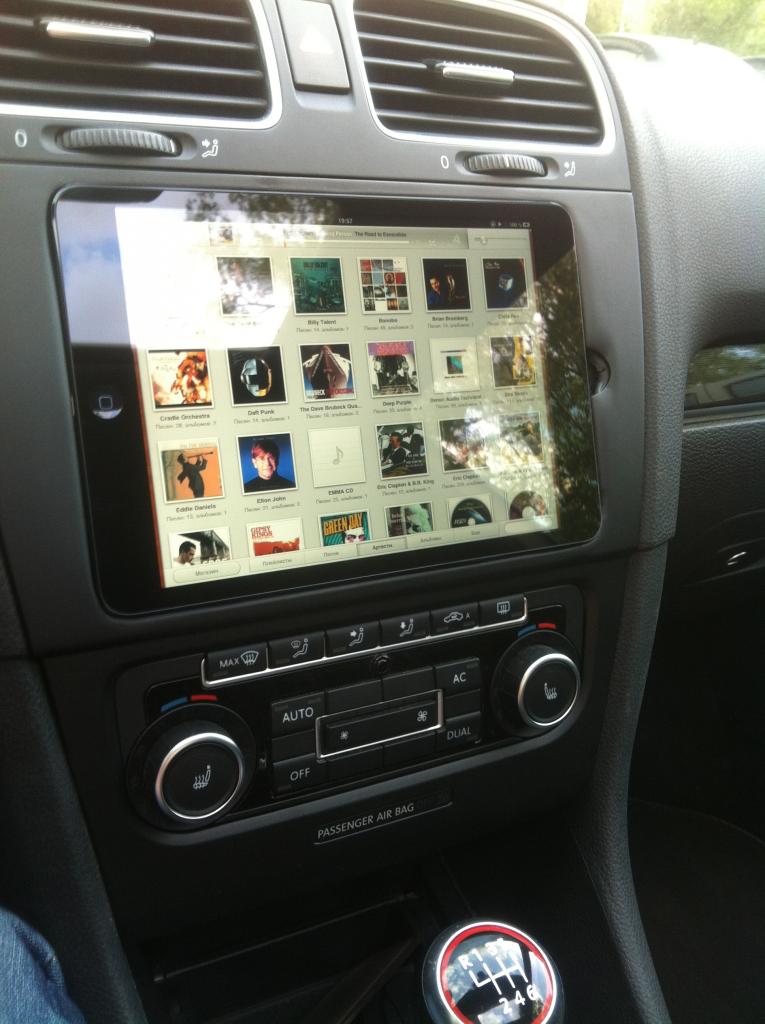

По технике все решили (пока все :::))), переходим к интерьеру.
Москва – город температурных контрастов, летом на солнце планшет очень сильно нагревается в стоящей машине, даже пару раз говорил что ему жарко и что не включится пока не охладить, зимой ночью будет мерзнуть.
Поэтому айпад будем интегрировать в центральную консоль с возможностью быстро снять/поставить.
 Изначально я планировал напечатать всю переходную рамку на 3D принтере, но после
недели вечернего моделирования в Blender понял что несколько переоценил свои ресурсы, да и модель получилась бы слишком большая для того принтера, который мне доступен.
 Поэтому на 3D принтере была напечатана лишь слегка доработанная готовая модель - бампер для айпада.
Дальше рецепт простой: дремелем срезаем лишнее с рамки, приклеиваем напечатанную на принтере часть, шпаклюем, шкурим и обтягиваем матовой пленкой снаружи, а углубление для планшета самоклеющейся алькантарой.
С тыльной стороны рамки приклеены 2 неодимовых магнита от старых HDD, на планшете ответная часть (сейчас это лезвие канцелярского ножа, буду менять на тонкие магнитные наклейки). Таким образом планшет надежно держится со стороны водителя на разьеме, с правой стороны на магнитах. Как обычно бывает, первый блин вышел немного комом, поэтому рамку буду переделывать, но как пока не решил. Может быть это будет целиком отпечатанная деталь, может быть отфрезерованная из пластика на CNC станке. В идеале конечно можно заказать у тех же www.soundmanca.com готовую “ванночку” для iPad mini (200$), останется лишь встроить ее в штатную рамку. Самое сложное (по крайней мере было для меня) сделать аккуратный переход между “ванночкой” и оригинальной рамкой.
После реализации первоначального варианта системы я покатался с ней месяц и решил переделать управление громкостью с iPad’а через док и ардуину на управление через процессор.
Правильнее всегда на источнике звука установить максимальный уровень громкости, а громкость регулировать на ЦАПе, в данном случае на процессоре. Helix имеет возможность подключения проводного пульта для управления громкостью, его схема лежит в интернете, по сути это просто переменный резистор (точнее два – таким же образом есть возможность регулировать уровень сабвуфера).
Для того чтобы управлять сопротивлением на ардуине будем использовать цифровой потенциометр.
Подключаем цифровой потенциометр вместо переменного резистора, пишем соответствующий код для управление и теперь ардуина всегда имеет возможность задать абсолютный уровень громкости, при этом на айэпаде уровень громкости всегда максимальный. При включении ардуина устанавливает дефолтный уровень громкости, хотя можно и восстанавливать последний установленный (если сохранять уровень в EEPROM), также заработал Mute (а не пауза) и в теории можно реализовать плавное изменение громкости в зависимости от скорости движения машины

Общий список компонентов (по порядку прохождения сигнала):
Источник: iPad mini
Кабель: Apple Lightning to 30pin
Док: Pure i-20
Оптический кабель: Inakustik Premium Opto 5m
Процессор: Helix DSP
Межблочные кабели: собственного производства – медная моножила + Furutech 126G
Усилитель на фронт: Polk PA 4000
Акустические кабели: Daxx S52
Твитеры: ScanSpeak 602010
Мидбасы: Eton WRS-160
Усилитель на саб: Polk PA250
Акустический кабель: Daxx S90
Саб: Polk MM1040
Питание усилителей: КГ-25 от аккумулятора
ID:	37010   Нажмите на изображение для увеличения
Название: Фото 04.09.14, 19 08 53.jpg
ID:	37011   Нажмите на изображение для увеличения

Может выключать питание усилителя (remote), при вытаскивании ключа? Тогда и шум и щелчек слышен не будет
