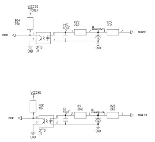

Оптрон рулит. лпт рулит. Вот две развязки. Одна для отработки сигнала одометра, вторая для сигнала заднего хода. Выдает стандартные уровни для gps-чипсета, который продолжает выдавать координаты при полной потере спутников
зы. саму оптопару обычно выпаиваю из старого 220атх бп. маркировку не смотрю

Димон! можешь как для чайника разъяснить куда подключить в этой схеме ножку ЛПТ и датчик
и ещё плохо читается картинка со схемами , можно на vavilov-dimson@rambler.ru эту картинку в более читабильной форме (рарешение больше)

к сожалению битмап делал не я, стырен из другого пдф, там видно не лучше. Не думаю что удастся поживиться каким-то буйным разнообразием оптронов. Тесты обычно делаю на первых попавшихся. ПРо ножки лпт и софт ищи мою тему "управляем громкостью", вроде 3, 4, 5 и т.п. замыкаются на 18ый. На разъемах многих подписано.
У меня получилось так , что при замыкании корпуса разъема на 10 ножку ЛПТ порта и есть наличие импульса
так вот куда в этой схеме воткнуть корпус разъема 10 ножку ЛПТ и соотвественно плюс от форсунки и массу АВТО ? я к сожалению электроникой слабо владею
и если не трудно для общего развития
для чего всхеме конденсатор , диод ?

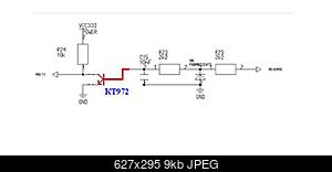

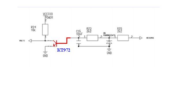

Гальваническая развязка нужна только в тех случаях, когда на одной стороне оптрона присутствует потенциал сети ( не только ). Например: управление тиристором для регулировки яркости лампы или температуры нагревателя и т.д. В вашем случае гальваническая развязка отсутствует вообще т.к. обе стороны соединяются по "земле". Имеет смысл убрать землю со стороны компа, тогда потенциал кузова авто не попадёт на корпус компа. И питание на резистор R24 взять с порта компьютера. Никакие характеристики схемы при этом не изменятся.
Если земли оставить, то можно вместо оптрона поставить обычный, а лучше составной транзистор.
