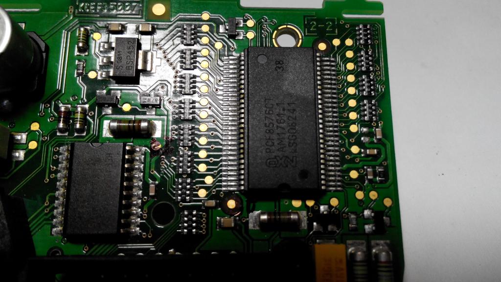

Драйвер дисплея - PCF8576CT. Его характеристики тут.

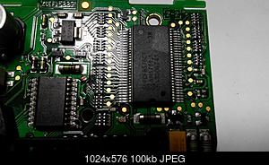

Подскажите, как именно управлять данным дисплеем через Ардуино. Или без необходимых библиотек не получится?
В принципе, думаю, что можно определить, какие контакты с самого дисплея и на какие ножки контроллера подключены, чтобы определить маску.
P.S. Подходящего однострочного дисплея не смог найти. Есть двухстрочный 1602, но плата не влезет в корпус, а резать там нет возможности.

Сообщение от Murkur Посмотреть сообщение
http://pccar.ru/showthread.php?t=19162
Старый 12.07.2014, 15:34   #3
s.m.
Регистрация: 20.07.2009
Сообщений: 1,543
угу, я раскурил саму микруху, но так как дисплей другой, то параметры инициализации и какой бит какой сегмент зажигает - это уже сами будете разбираться - это не сложно, в даташите на микруху есть вся инфа.
чтобы понять правильную строку инициализации - очень рекомендую подключить сниффер i2c к работающему блоку и записать обмен, чтобы выяснить, с каким набором данных идет инициализация, без этого ловить нечего с этой микрухой.
