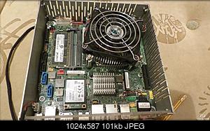

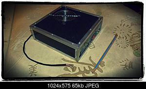

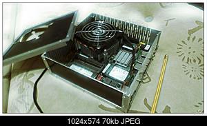

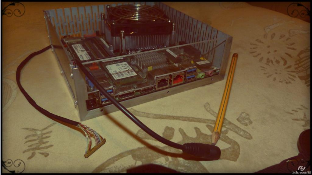

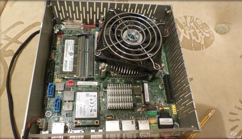

Корпус сделал из алюминия от старого магнитофона. Сборка деталей была произведена с помощью алюминиевых уголков и заклёпок. Размеры корпуса 18х18х6 см. Изначально он был немного толще, но было решено убрать лишнее, отсюда вылезли косяки с уголками. Но мне и так на вид нормально. Доступ к материнской плате довольно удобный.

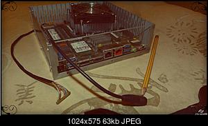

Материнская плата
intel DQ77kb
Краткое описание:
Сокет 1155, 2хDDR3 1600/1333,
> Четыре порта USB 3.0 (4 внешних порта, 2 из которых поддерживают зарядку энергоемких устройств)
> Пять портов USB 2.0 (5 через внутренний разъем)
> Четыре порта Serial ATA: 2 внутренних контроллера (6.0 Гб/с), 2 внутренних контроллера (3.0 Гб/с)
> Один разъем PCI Express* 2.0 x 4 (от процессора)
> Один мини-разъем PCI Express* полной длины (поддержка mSATA)
> Один мини-разъем PCI Express* половинной длины
SATA 3Gb/s: 2шт, SATA 6Gb/s: 2шт
Питание 19 вольт
LVDS
Выбиралась из большого количества плат такого формфактора. Рассматривались так-же овощи типа Intel Atom N2800/D2550 но мне захотелось чего-то большего.
