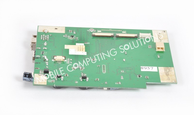

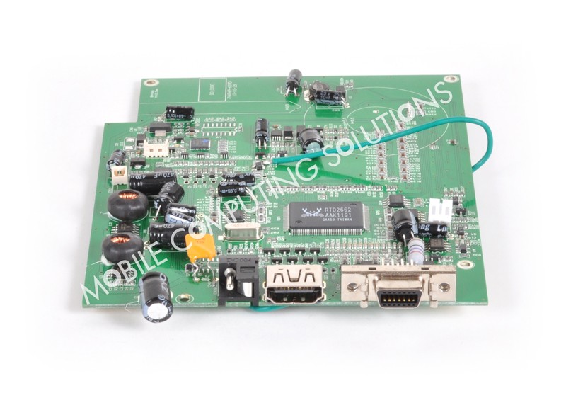

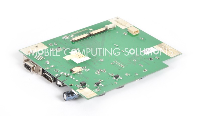

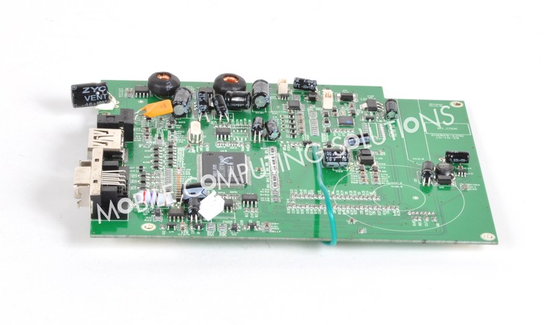

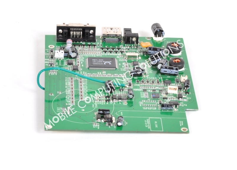

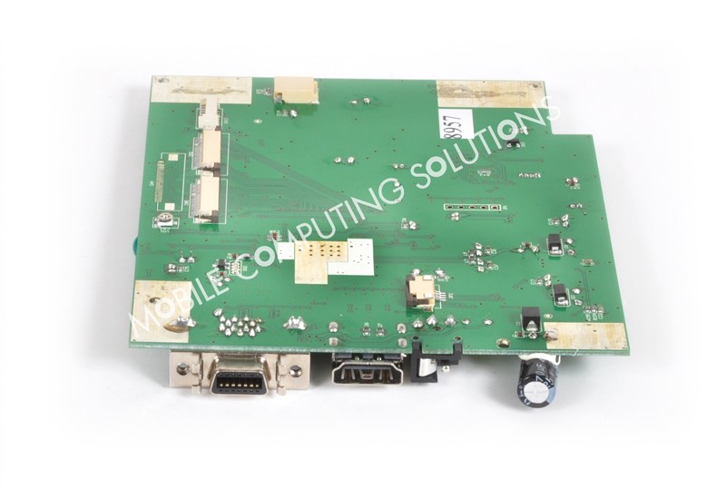

Вот нашёл...

ты лучше сфотай, у них платы абсолютно разные попадаются.

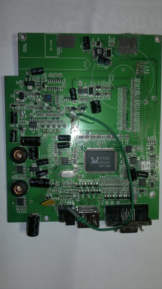

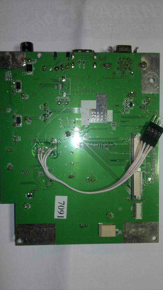

Это запросто...

http://yadi.sk/d/I-irabCIKQv7L - так лучше...

Оказывается издох ВГА порт на матери... Однако с моником тоже не всё в порядке - изображение есть, но с шумами и раздвоенное по горизонтали. Подскажите с чем это может быть связано?
