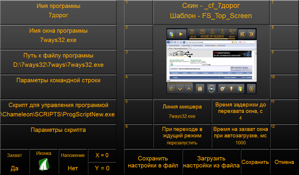

Подскажите, пожалуйста, как встроить в iCarDS навигацию «7 дорог»? Сколько ни бился ничего не получается, ни один из способов от других программ не подошел. Программа открывается на весь экран и все…
Заранее спасибо.

Спроси там...у меня встроилась замечательно пост 288 http://compcar.ru/forum/showthread.php?t=7456&page=29
Покажи скрин настроек....имя окна и.т.д.
Может без захвата делал?
Еще можно попробовать загрузить настройки готовые из файла....только проверь путь к программе (где она у тебя стоит).

Стоит в корне диска D.
Вот мой скрин: Нажмите на изображение для увеличения
Это не принципиально где стоит...у меня на С.
имя окна попробуй 7ways32 без .ехе
или так 7ways

Сообщение от sucser Посмотреть сообщение
Вот мой скрин: Вложение 34204
Имя окна программы задай 7ways , и очисти СКРИПТ ДЛЯ УПРАВЛЕНИЯ ПРОГРАММОЙ, он здесь не нужен

sirota, тоже самое. У меня подозрение что где то в программе надо прописать разрешение для открывающегося окна 7 дорог, потому что у меня открывается во весь экран она. Через батник вообще фигня получается какя то...
Вот:Нажмите на изображение для увеличения
Скрипт управления программой ничего не изменил, все тоже самое что с ним, что без него.

sucser
Привет,измени шаблон что бы нижней строчки не было

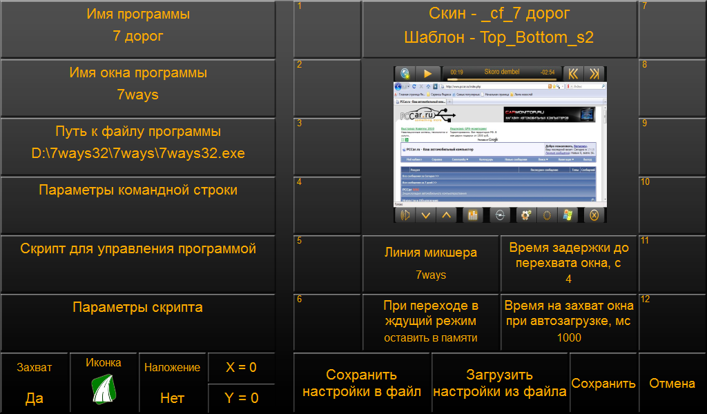

Все, получилось!
Скорее всего глюк какой то был, удалил эти настройки сделал все по новой вот так:Нажмите на изображение для увеличения
ID:	34206, подозреваю что проблема была в шаблоне
