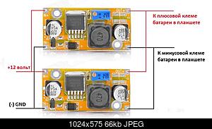

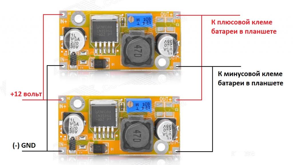

И так для настройки питания и зарядки мне понадобилось 3 таких вот стабилизатора, 2 для того чтобы питать планшет напрямую с аккумулятора машины (батарею нексуса я выкинул) и одна для имитации зарядки планшета при включении зажигания (для автоматического засыпания и просыпания планшета)
От одного стабилизатора LM 2596 планшет не включился явно мало тока было, подцепил ещё один параллельно (схема ниже) и вуаля планшет заработал без батареи.

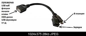

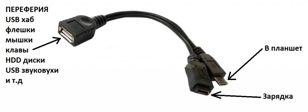

Для обеспечения автоматического засыпания и просыпания нам необходим OTG кабель (если конечно мы будем использовать периферию, если нет то он нам не понадобиться, а просто берем зарядку и втыкаем его в микро усб нексуса) подсоеденяем всё по ниже приведенной схеме.

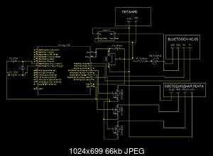

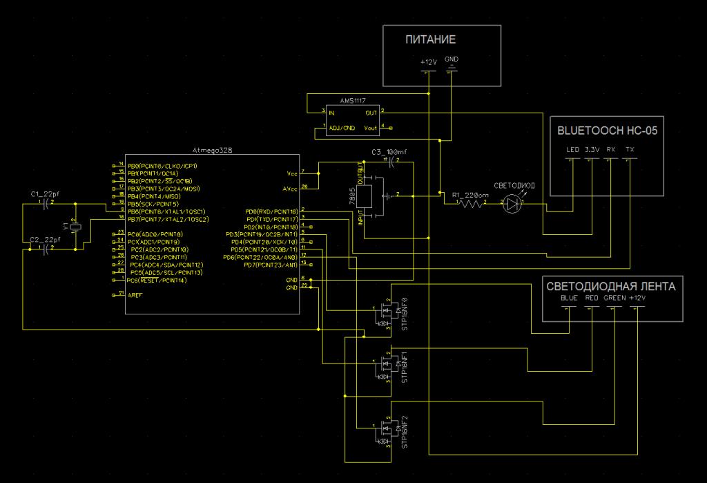

Первым делом как купили всё необходимое, нужно поменять имя Bluetooch модуля с HC-05 на LEDLamp, так как андроид приложение LEDLamp работает только с такими именами. И установить скорость обмена данными на 115200 по стандарту там 9200. PS LEDLamp это обязательня приставка за ней можно давать имена, например LEDLamp_PRIBORKA или LEDLamp_poli и т.д.
Как это сделать прекрасно объясняет Дмитрий Осипов на этом видео
Далее на Arduino микроконтроллер необходимо закачать вот этот Скетчь Как это сделать в интернете очень много примеров.
Далее необходимо собрать схему приведенную ниже и скачать к себе на телефон или планшет вот это приложение
Название: Схема управления светодиодной лентой.jpg
