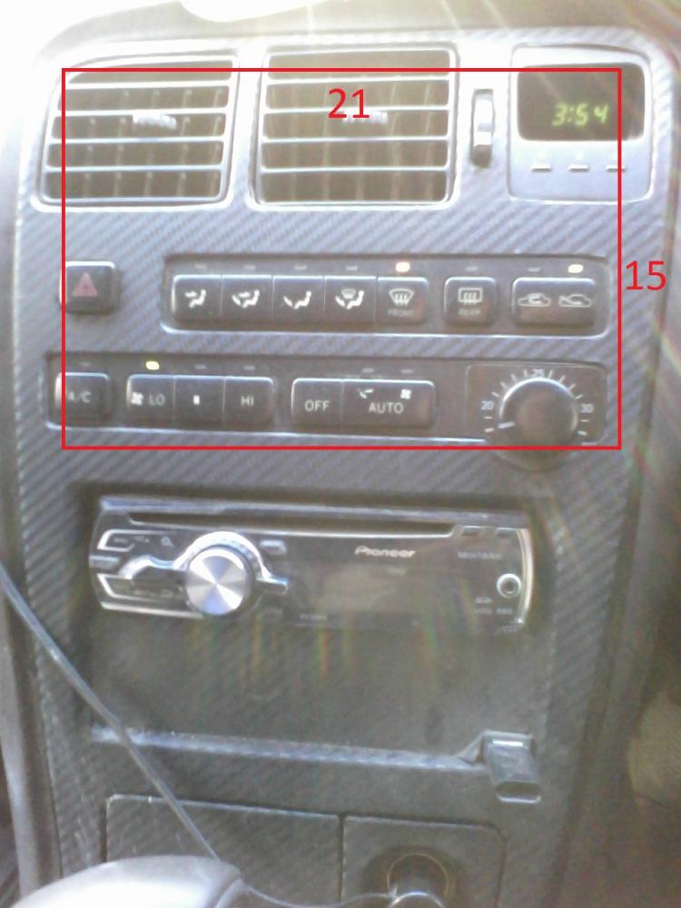

В общем решил обзавестись CarPC'ком много чего вычитал на сайте, но всё равно появились вопросы:
- у меня машина Toyota Cresta, магнитолу я решил пока оставить и звук пока остается преждним(Магнитола Pioneer deh-5450sd, Колонки 6 штук Pioneer, 2 уся Magnat (2-ух канальный и 4-ёх канальный), Саб Alpine) Для монитора есть место в Панели Шириной 20см высотой 15см, Какой диагональю брать Монитор?
- Я присмотрел Монитор и блок Питания на одних из китайских сайтов
Монитор - http://www.aliexpress.com/item/Free-...922162832.html
Блок питания M2-ITX - http://www.aliexpress.com/item/160W-.../62562914.html
Мать - Intel D945GCLF2 на базе процессора Intel Atom 330 или кто что посоветует?
Об остальном еще в задумках и чертежах)

Монитор наверное лучше вместо магнитолы крепить в 2 дин окно. А то там воздуховоды с климатом, трудоемко будет убирать все то.
Если будет комп - магнитола будет не нужна.
Да как то не удобно мне кажется будет, больно уж низко.

А в 2дин - низко очень...
От материнки D945GCLF2 остался непрятный осадочек - в свое время не смог победить фон от неё. Даже с MysteryMAD-GL. Да древняя она уж очень... Может посовременней чё поискать...
Какую посоветуешь?
ASUS AT3N7A-I, Intel D510MO
Или что то своё?
Мне слишклм крутая не нужна)

Да даже хрен его знает... Не угадаешь! Тут очень много про материнки понаписано. Вот свежая тема: http://www.pccar.ru/showthread.php?t=19760 Мне лично DN2800MT сильно понравилась, но к сожалению, она снята с производства. Раньше много проектов на D510MO попадалось, но сам не пробовал.

Мониторы все китайские, да и остальные девайсы тоже. Тут надо смотреть по размерам. В твои 8" без вопросов поместится, а может даже и 9. Кстати, отверстие 2DIN идеально совпадает с видимой областью 8".
БП для DN2800 не нужен - у неё одно питание +8...19в - напрямую от бортсети. Для интеллекта и некоторых сервисных функций удобно использовать PowerControl v.2.0
