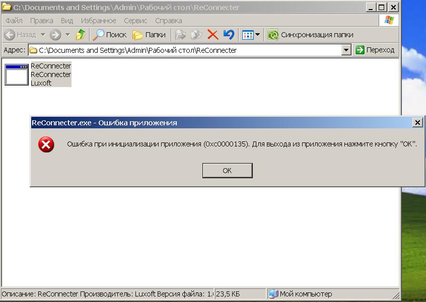

На домашнем компе софтина выдала ошибку, так и не запустившись...Правда модем не установлен, может из-за этого?

Программа требует .Net4.0 framework.
