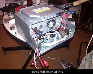

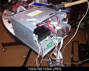

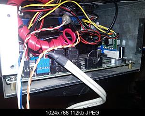

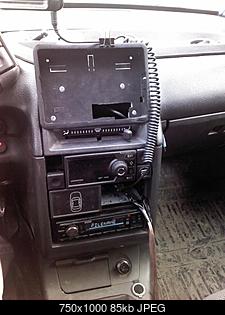

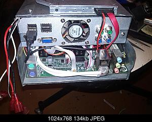

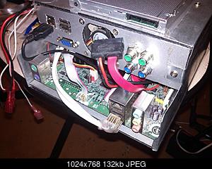

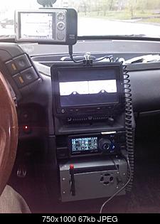

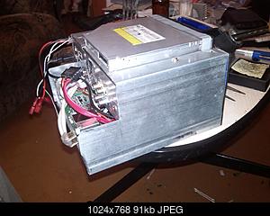

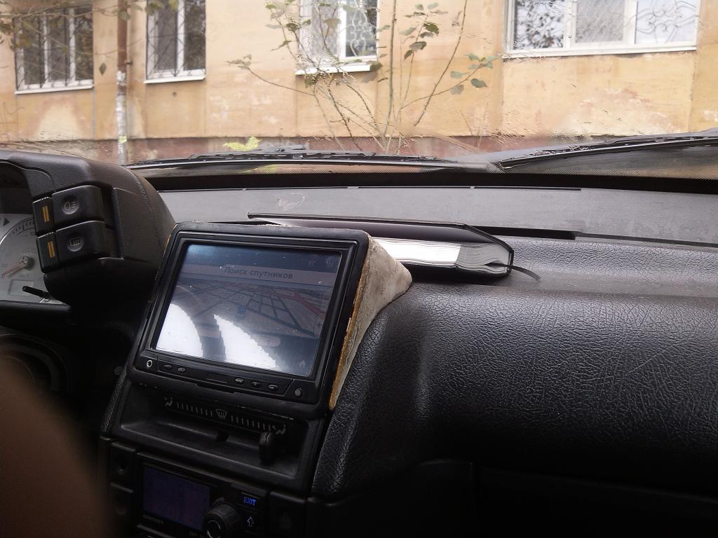

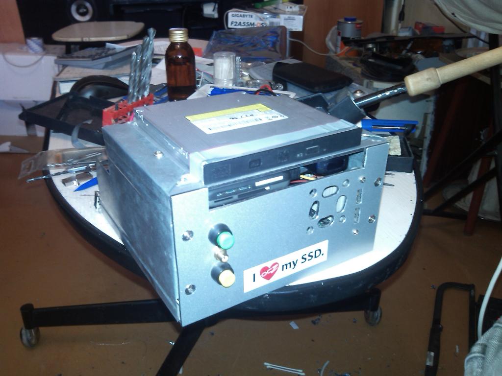

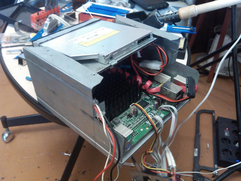

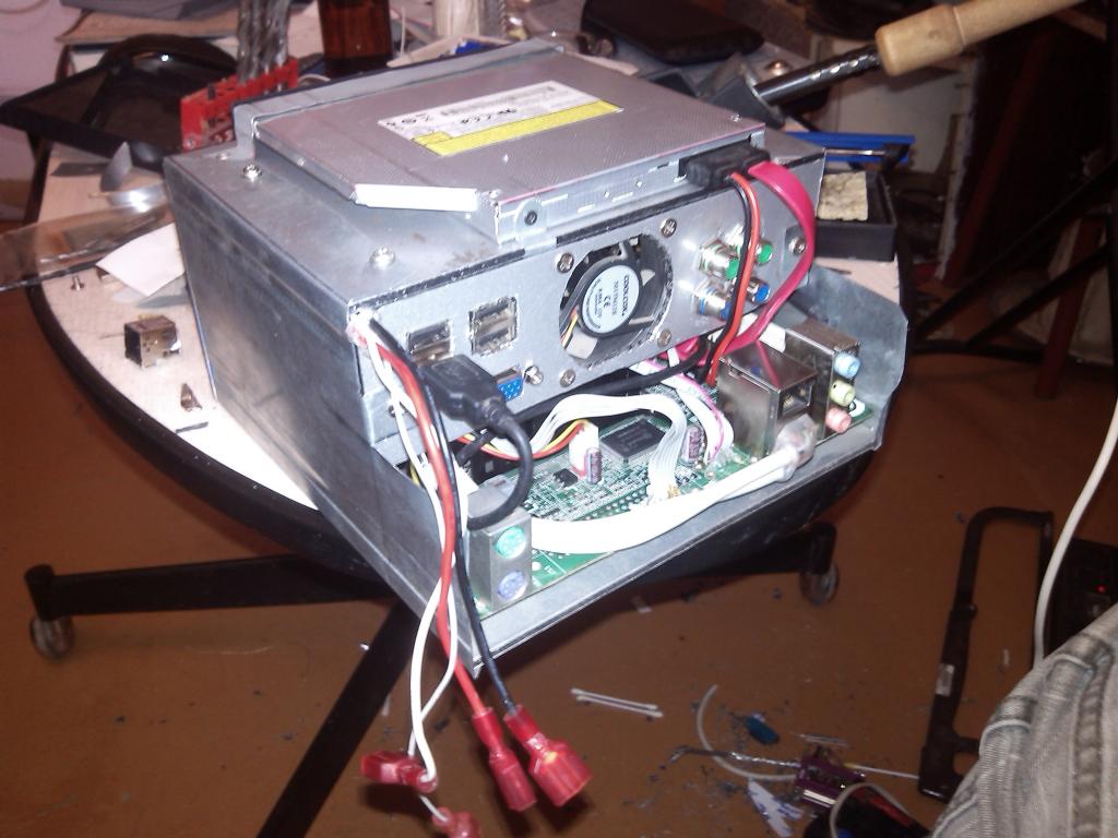

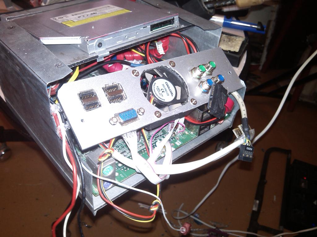

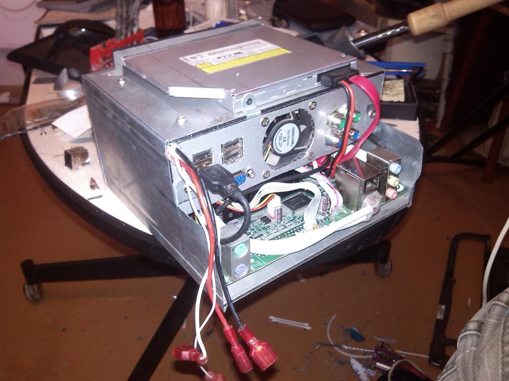

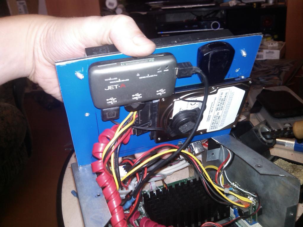

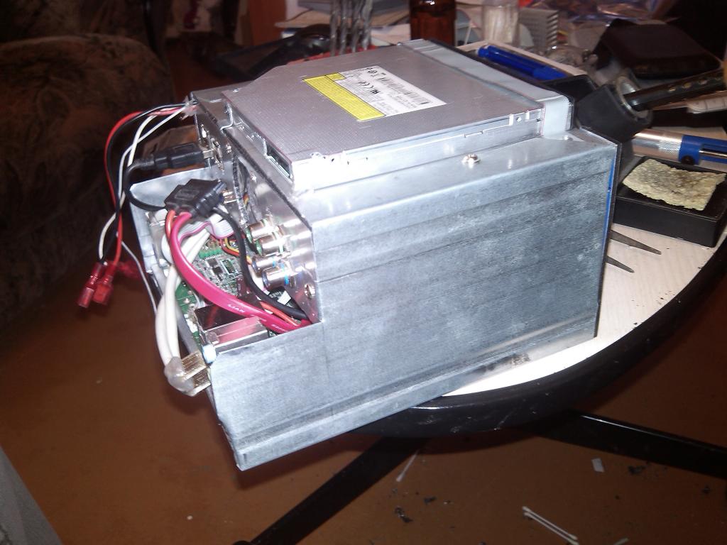

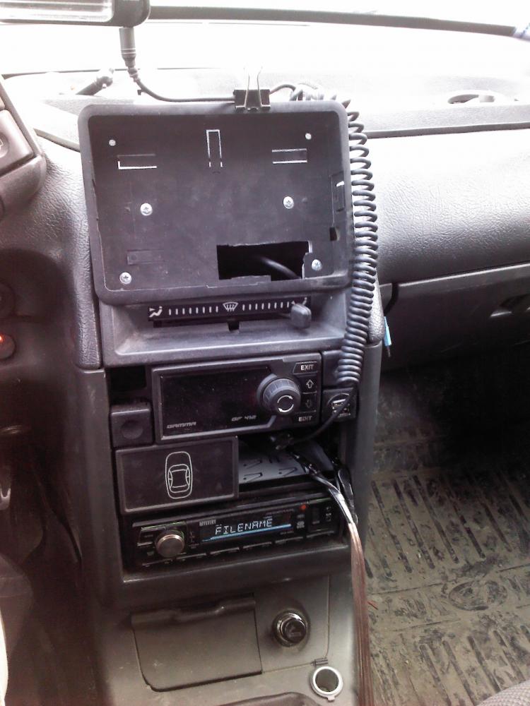

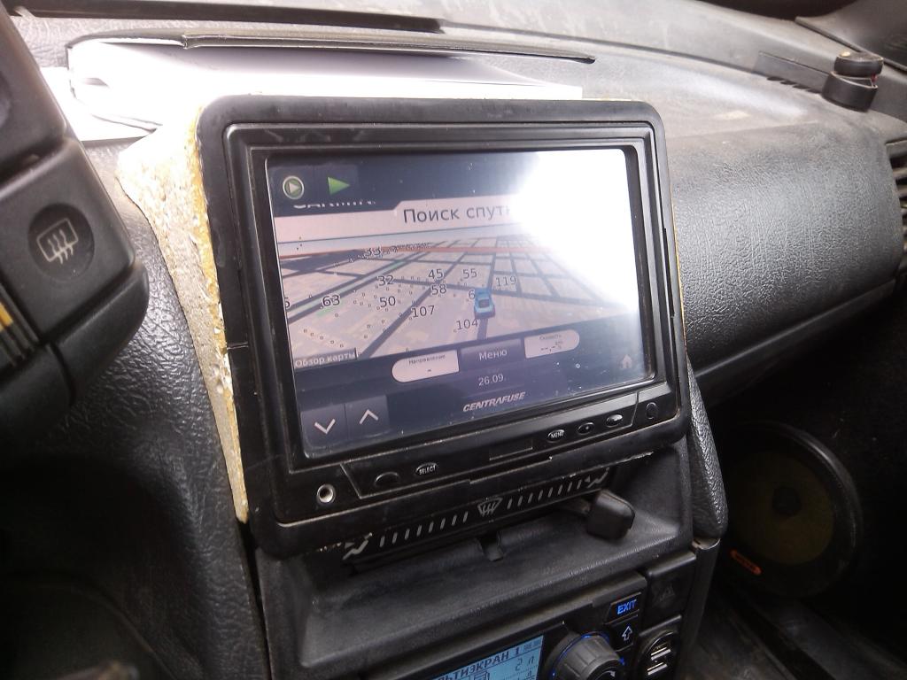

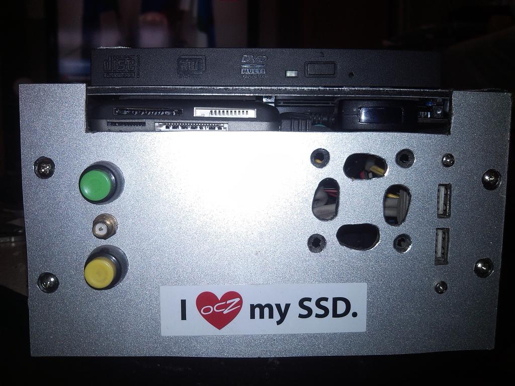

Приветствую всех участников и выставляю на обсуждение свой carpc.
Когда я только начинал внедрять свой пк в машину выглядело все примерно так:
ID:	32979 Нажмите на изображение для увеличения
ID:	32981 Нажмите на изображение для увеличения

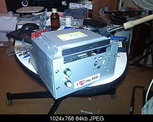

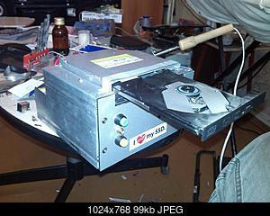

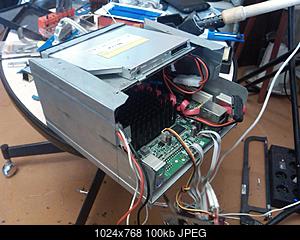

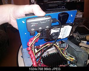

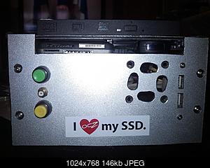

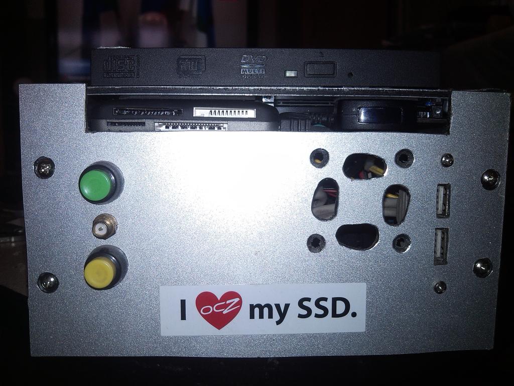

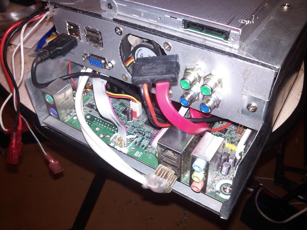

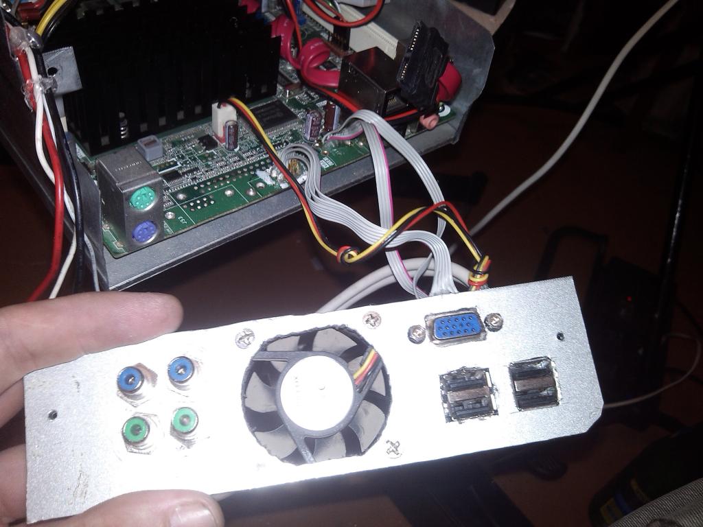

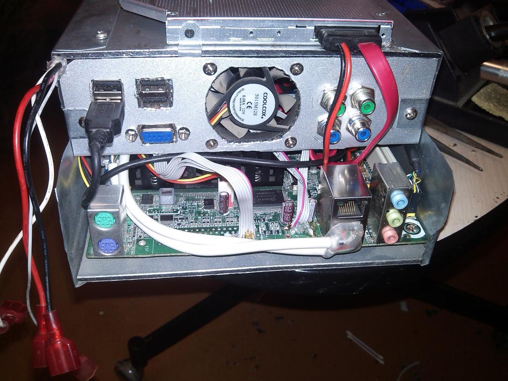

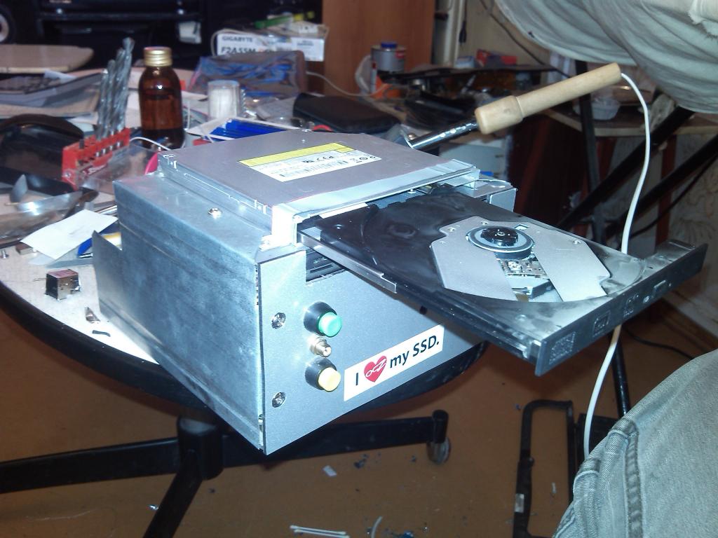

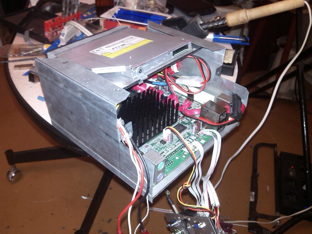

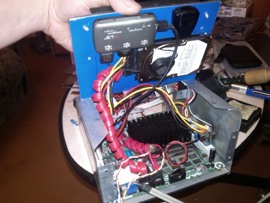

Потом мне надоело что системник торчит из панели и я его прокачал:
ID:	32983 Нажмите на изображение для увеличения
ID:	32985 Нажмите на изображение для увеличения
ID:	32987 Нажмите на изображение для увеличения
ID:	32989 Нажмите на изображение для увеличения
ID:	32991 Нажмите на изображение для увеличения
ID:	32994 Нажмите на изображение для увеличения

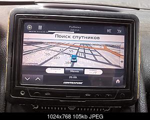

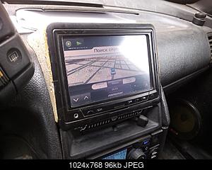

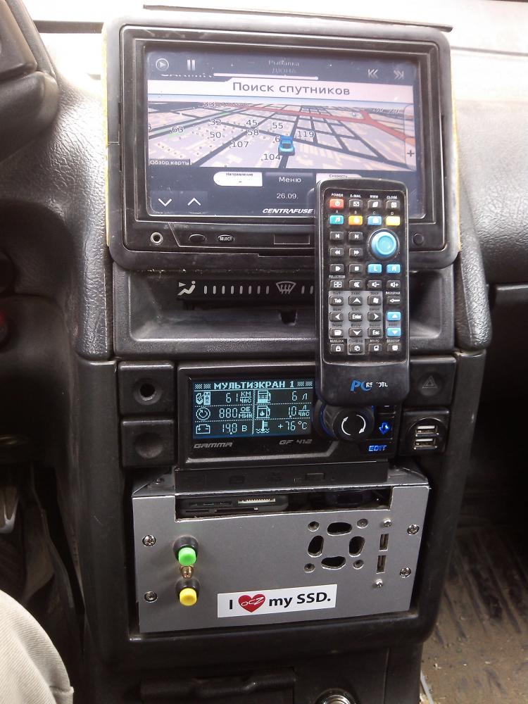

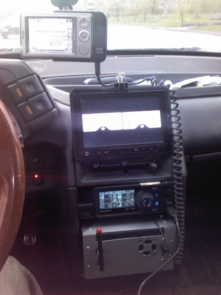

Теперь все гораздо лучше:
ID:	32993   Нажмите на изображение для увеличения

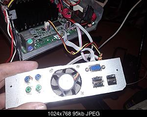

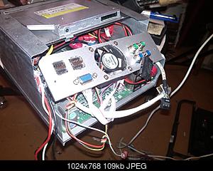

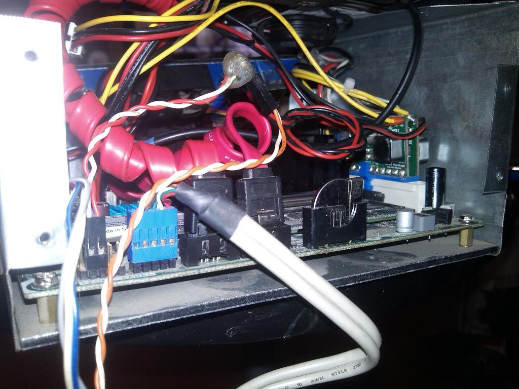

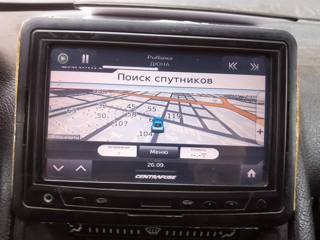

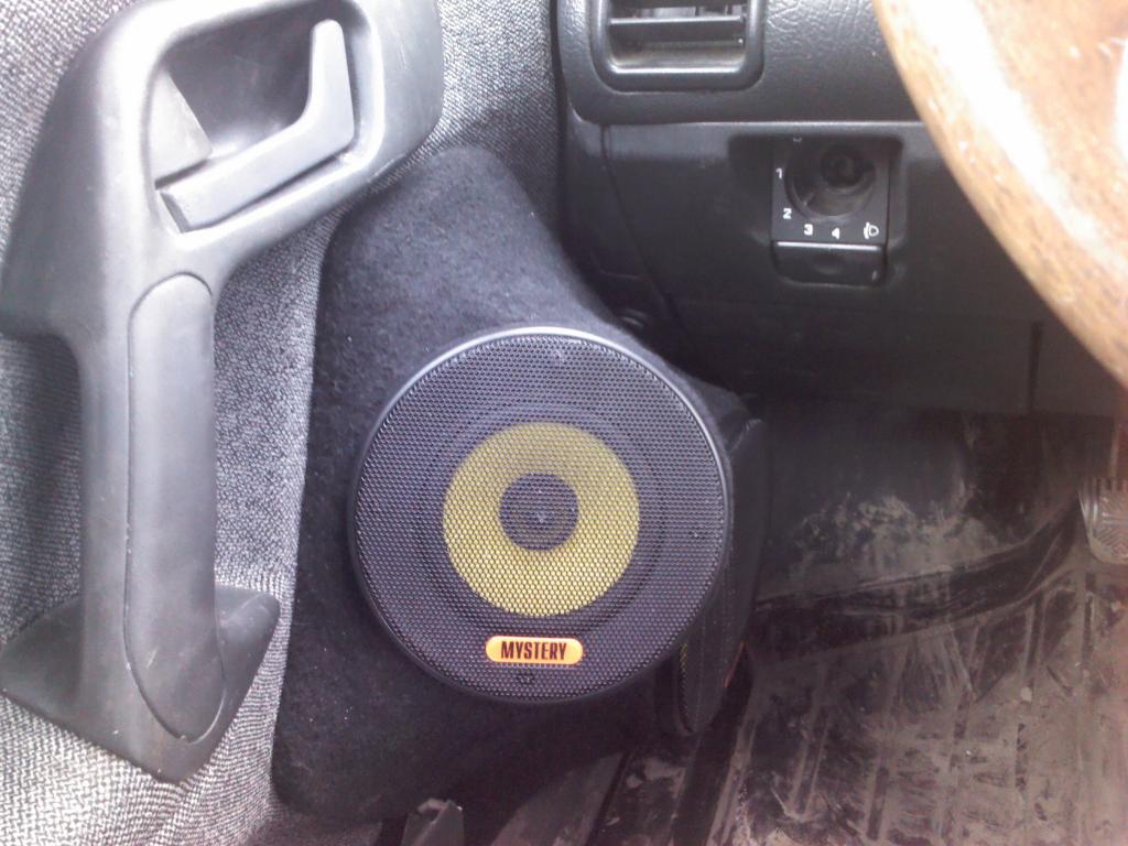

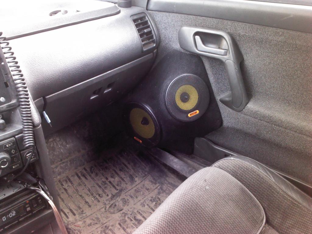

вот из чего все состоит:
пульт Digital Media Center Remote Control Wireless USB PC Laptop Computer Controller
монитор 7" Car PC Reverse Color Display 2 RCA AV VGA POS Touch Screen TFT LCD Monitor CA (сенсор от +5 и ниже глючит, пока не прогреешься)
кзв Night Vision Car Rear View Backup Camera Color 170° 12V
Б/П M3-ATX 125W 6 to 24V DC-DC Car PC Carputer Power Supply (доработать паяльником доп+12в)(если акум не совсем мертвый при стартере не выключается в ресет не падает)
кабель для слим привода 13p 7+6 p Slimline SATA Cable cord for SATA Slim DVD+/-RW Drive + 2p power cable
hdd 120gb халява (полет нормальный 1 год+ , но при -15 и ниже не раскручивается пока не прогреешься)
привод с ноутбука халява
корпус из металопрофиля и композита
MB INTEL D525MW (OEM) Atom D525 < NM10> SVGA+GbLAN SATA Mini-ITX 2DDR-III SO-DIMM (доработать паяльником: вывести USB, VGA, audio на тюльпаны)
ram Original HYUNDAI / HYNIX DDR-II SODIMM 4Gb < PC2-6400> 1.8v 200-pin(for NoteBook)
tv+fm+gps TV Tuner FM ДУ AVerMedia < AVerTV Pilot> (RTL) (USB, Analog, DVB-T, GPS) (gps - нормально garmin pc, радио криво, тв только в своей программе)
картридер

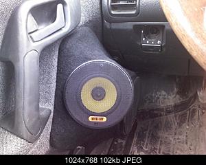

колонки Mystery (кирпичами не срать! звук за эти деньги просто 5 из 5, мне нравиться обжалованию не подлежит)
усилитель Mystery (кирпичами не срать! звук за эти деньги просто 5 из 5, мне нравиться обжалованию не подлежит)
alex1god вне форума   Ответить с цитированием
Старый 30.09.2013, 22:26   #3
Vlad-bodryi
Регистрация: 23.12.2012
Город: Самара
Машина: Forester
Сообщений: 1,166
да, нормально, всё соответствует друг другу. единственное лишнее - привод, давно это умерло....

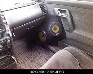

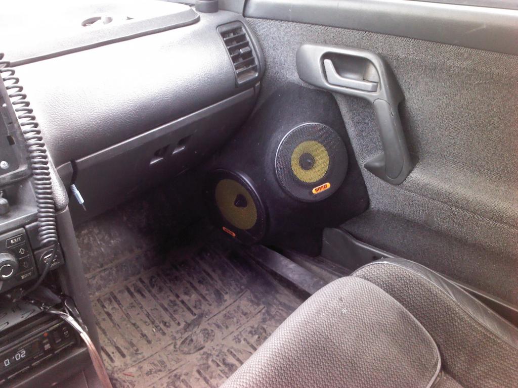

ID:	32999 Нажмите на изображение для увеличения
ID:	33000 Нажмите на изображение для увеличения
привод нужен для соревнований по автозвуку и audio CD звучит лучше чем mp3 даже на этом

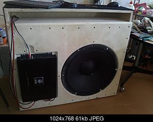

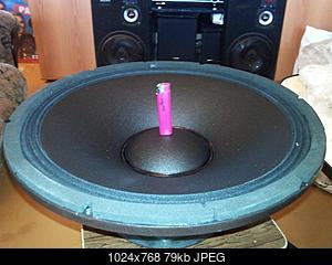

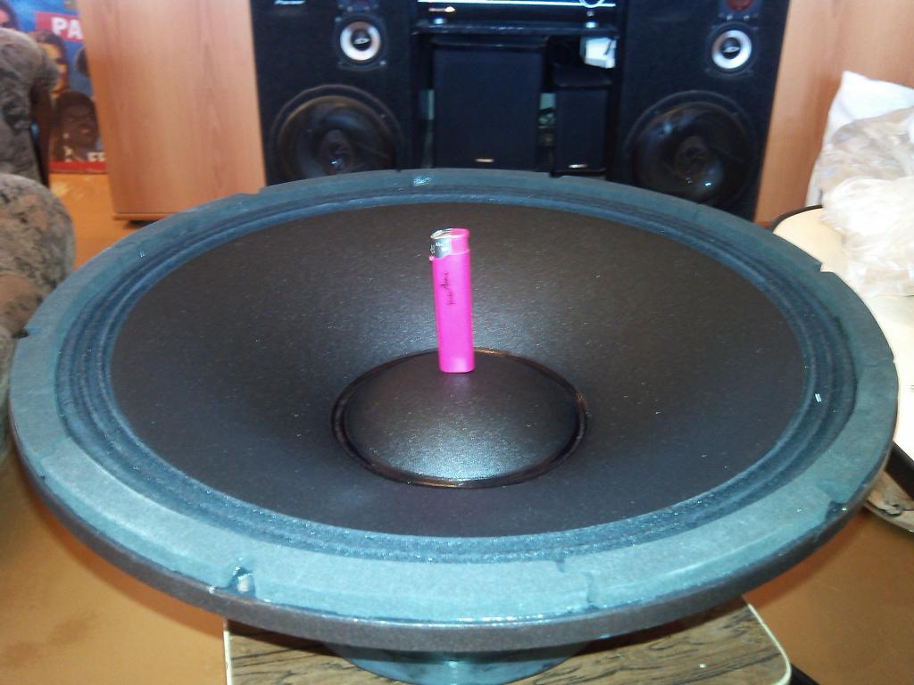

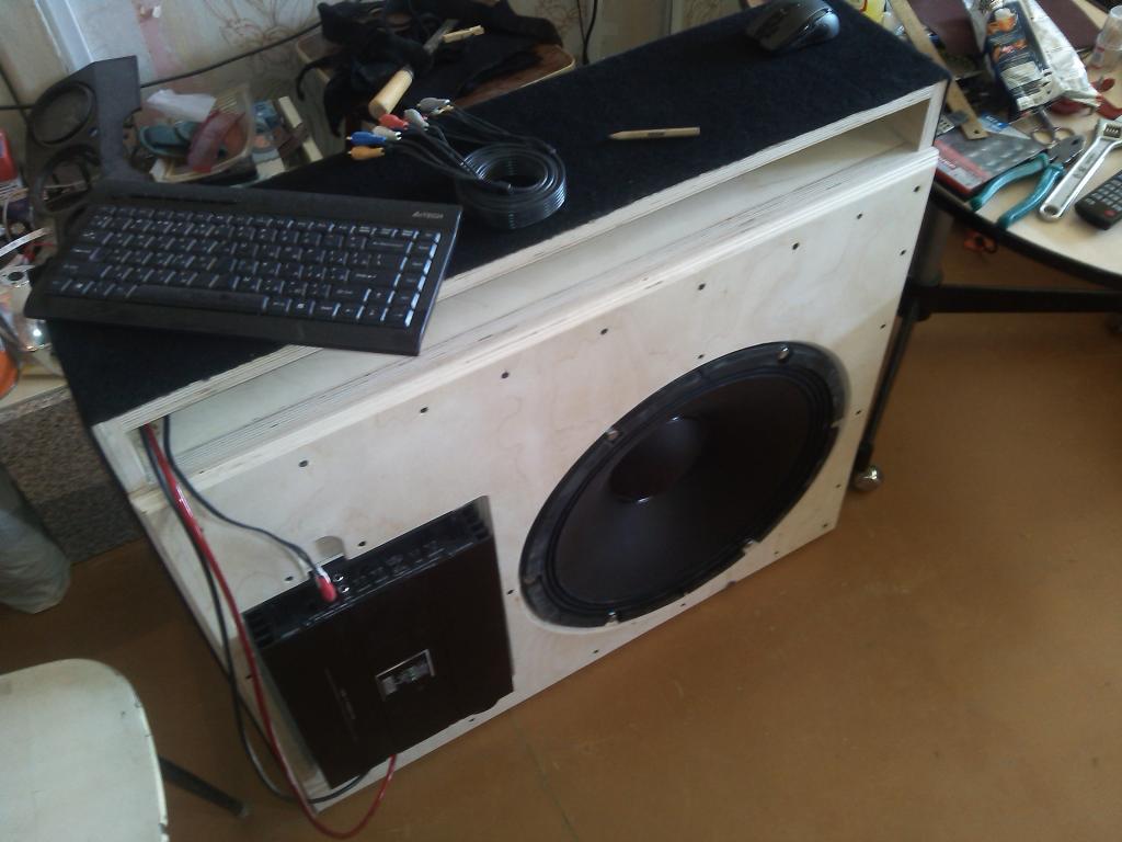

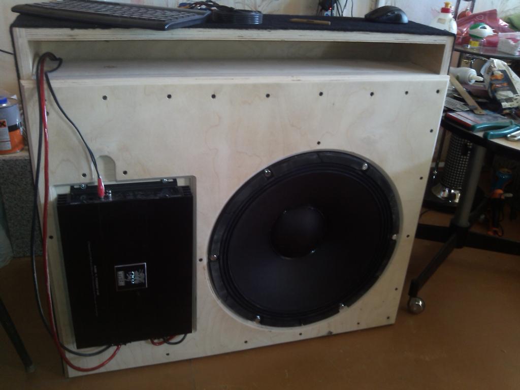

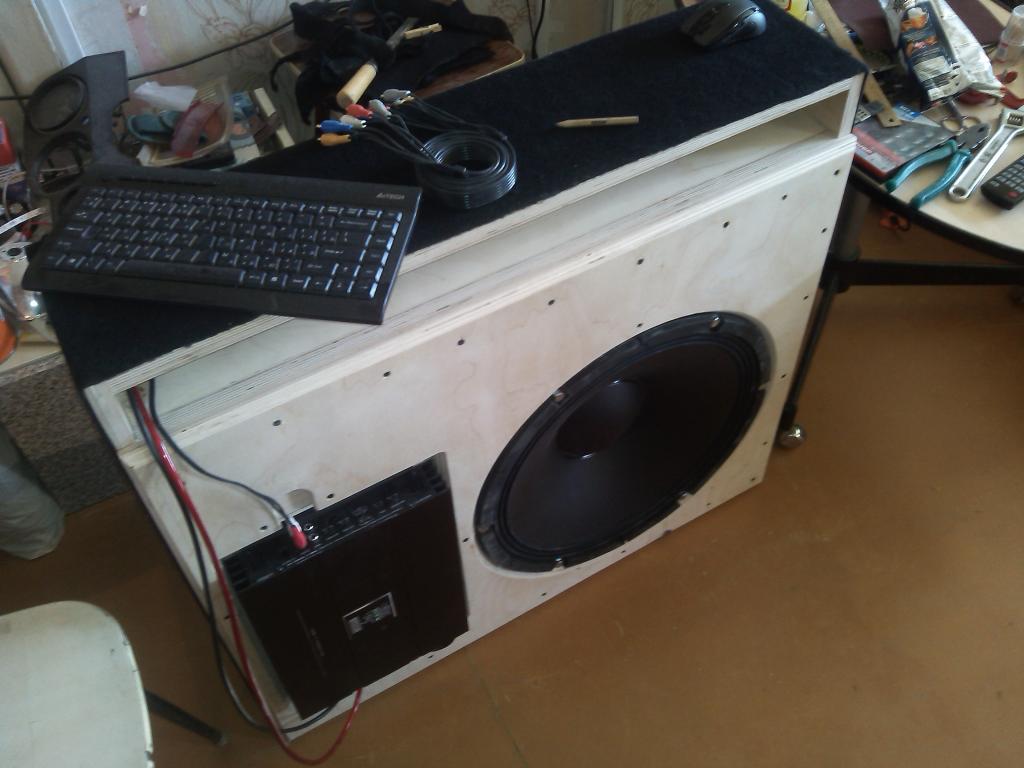

139dB на этом усе
