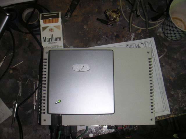

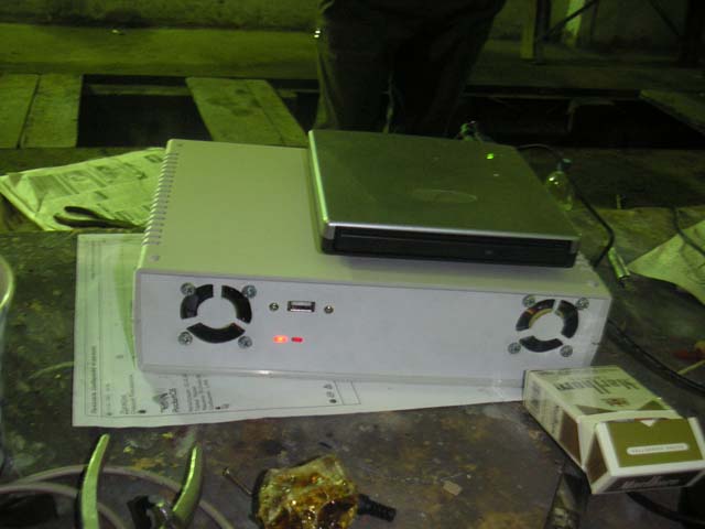

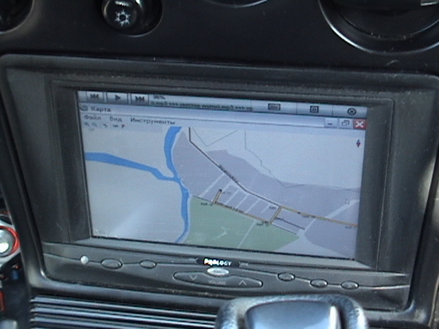

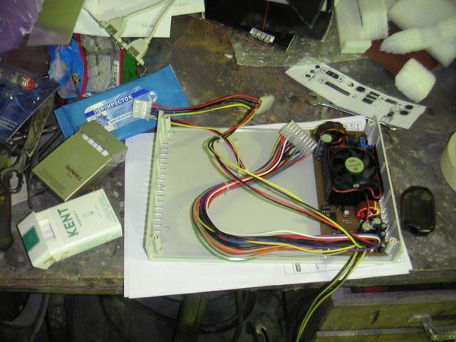

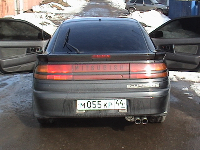

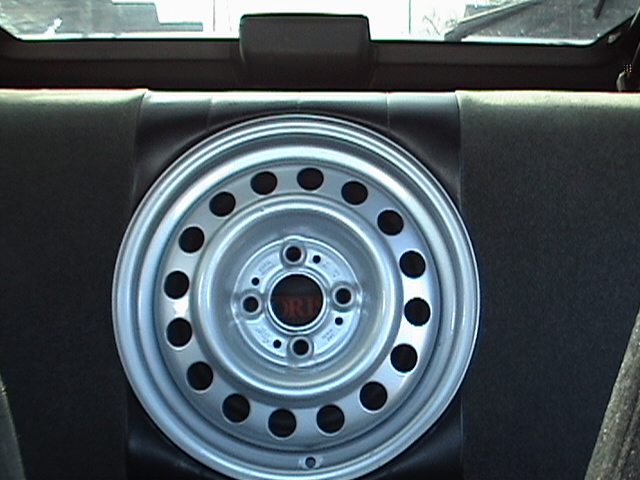

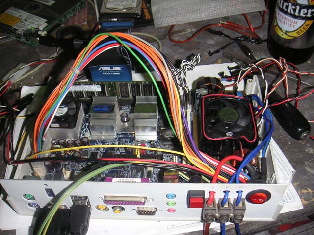

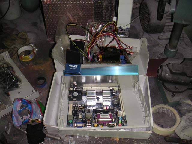

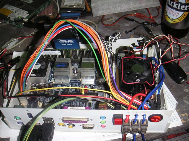

Закупив в Москве все железо(в Костроме нету ни чего кроме памяти и проводов), поехал в замечательный город Кострому облагораживать автомобиль товарища....три дня ночуя у Сергея( владельца машины) в гараже добились с ним вот такого результата:
АВТО-Mitsubishi Eclipse 1994
Железо-Корпус чипидиповский, VIA-10000, 512мв, 80gb, Global Sat BU-353, DVD-RW Sony slim(щелевой)+коробочка, Prology PCM-700, Б.П. СЕРГЕЯ ЛЕБЕДЕВА,
СОФТ-Win XP pro, InCar Terminal(Скин собственного изготовления под Eclipse), XPORT, навигация Гис Русса(т.к. в Костроме другой нету).......

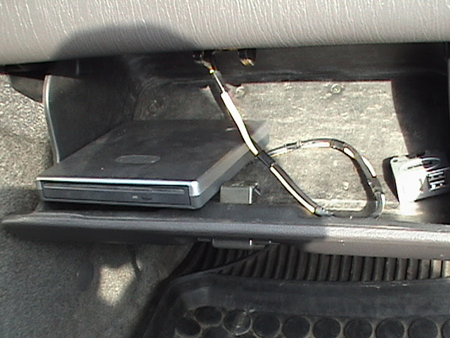

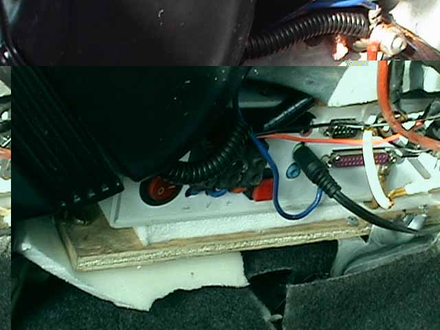

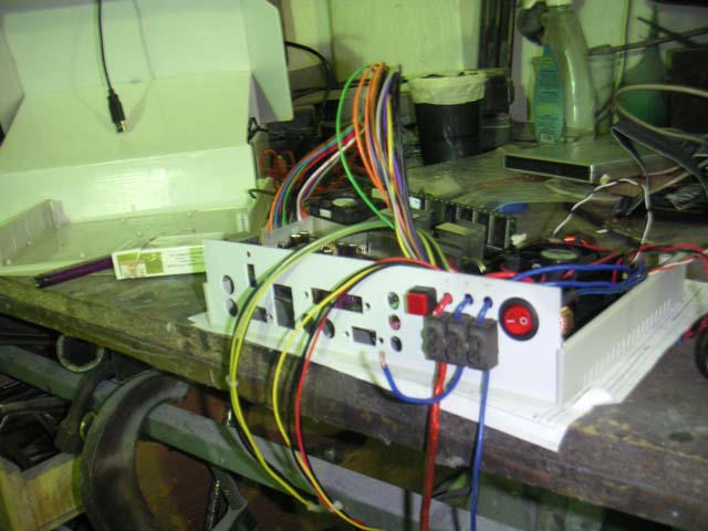

Пара вопросов:
1. Что за кнопки красные кнопки?
2. Где сам комьютер стоит?

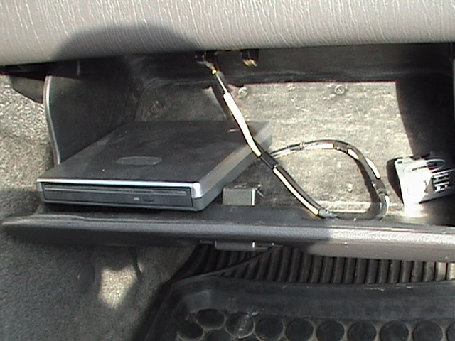

3. Не могу найти в магазинах коробочку для DVD-Rom Slimового.. не мог бы ты сказать её название официальное? уж очень мне твоя понравилась можно в Личку. спасибо заранее.

Даааа, респект. Вот так поднимаются профессиональные установочные студии так как без такого опыта они 100% превратятся в пустой звук. Такдержать. Надеюсь в афигенной авоське тоже сразу все без косяков выдет?
Красные кнопки - одна - главный рубильник, которая полность обесточивает комп, а вторая типа ресета, еще может быть повером, но обе они нужны не каждый месяц при ежедневном использовании компа.
Каробочка под слим лежит тут

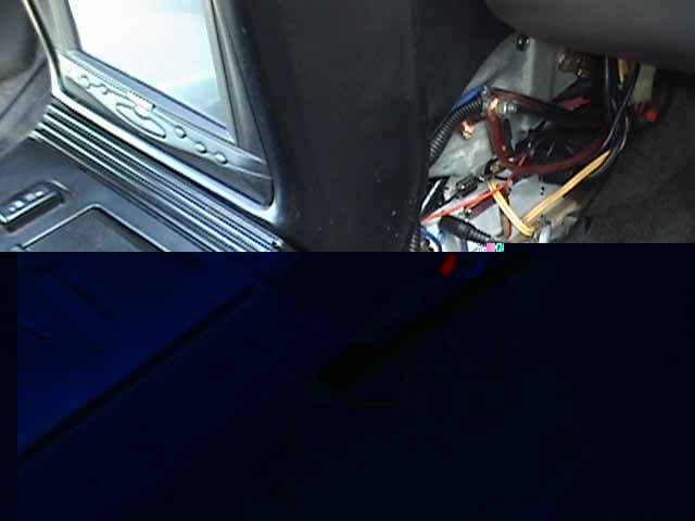

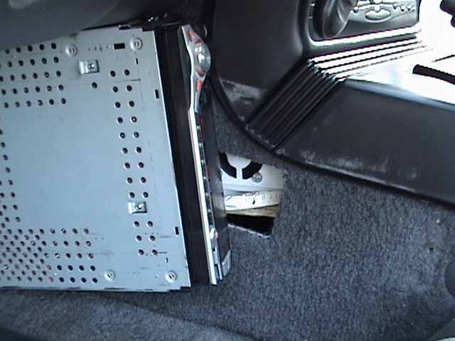

Сам комп стоит под центральной консолью перед кулисой...
DVD голову временно оставили до появления усилков...
P.S. Прошу прощения занекачественныефото, других пока нету....
