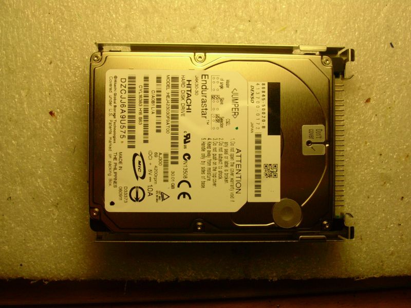

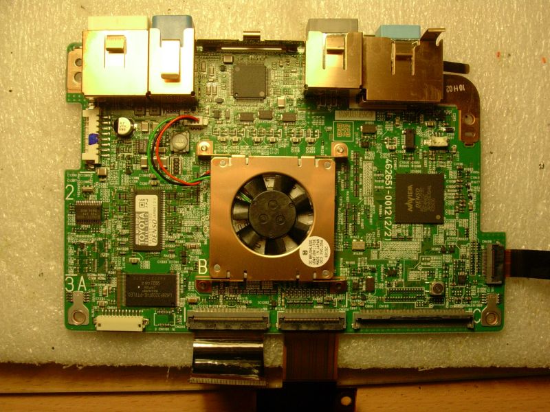

Вот разобрал голову от Lexys LS 430 07г. Стоит в нем обычный винт (ну почти) причем вставлен в карман на салазках без какойнибудь аммортизации и ничего сябя чуйствует ( это для тех кто самневается
насчет винта в машине )
Фотки винта и мамки сего чуда.

Винтик как винтик, - маленький, + морозоусточивый

Ну, ничего себе "обычный"!
Hitachi Endurastar® J4K30 and N4K30
Более чем "необычный":
* -20'C -- +85'C - рабочая температура;
* встроенный датчик удара**;
* Система управления влажности: контроль коррозии в экстримальной окражающей среде.
Вроде все. Далее - обычно:
* FDB-мотором /Fluid Dynamic Bearing/ ("ноутбучные" харды);
* толерантность к ударам (не опер. 800G/1ms и опер. 250G/2ms).
Последнее - странно. Видел датащиты к HDD Samsung. Там значения перегрузок куда больше: 1200G/1ms, 320G/2ms - соответственно.
Да. Не дурно. И, это не твердотельные накопители.

Если не секрет, что ты с этой LSкой собираешься делать?

Надо сделать доп. видео вход (RGB) и аудио вход.

Решил поискать эти винты по инету в России, ни черта не нашел. Т.е. нашел в одной вариации - для встройки в какой-то видеорекордер такой винт стоит 750 долларов.
Нашел, что в Германии Endurastar на 20 гигов стоит 136 евро.
Нашел, что Хитачи в прошедшем квартале должна была выпустить на рынок 50-гиговую Эндуру, с рабочей температурой от минус 30.
