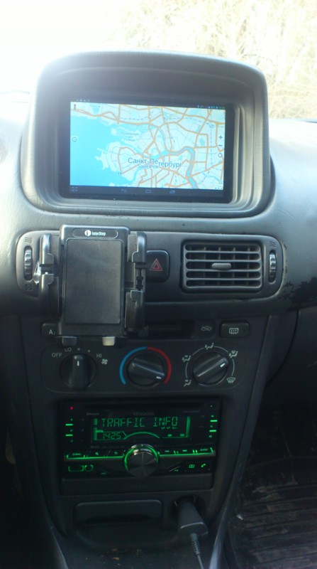

1.была заказана из японии башня 2din взамен штатной. т.к. башня предназначалась для праворульной модификации, на леворульную торпеду встает с зазорами. не смертельно, но все-таки хочется как-то их ликвидировать.
2.основное устройство - планшет ZXC Z7, на процессоре MTK8377, ОС Android 4.1

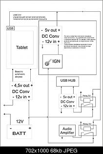

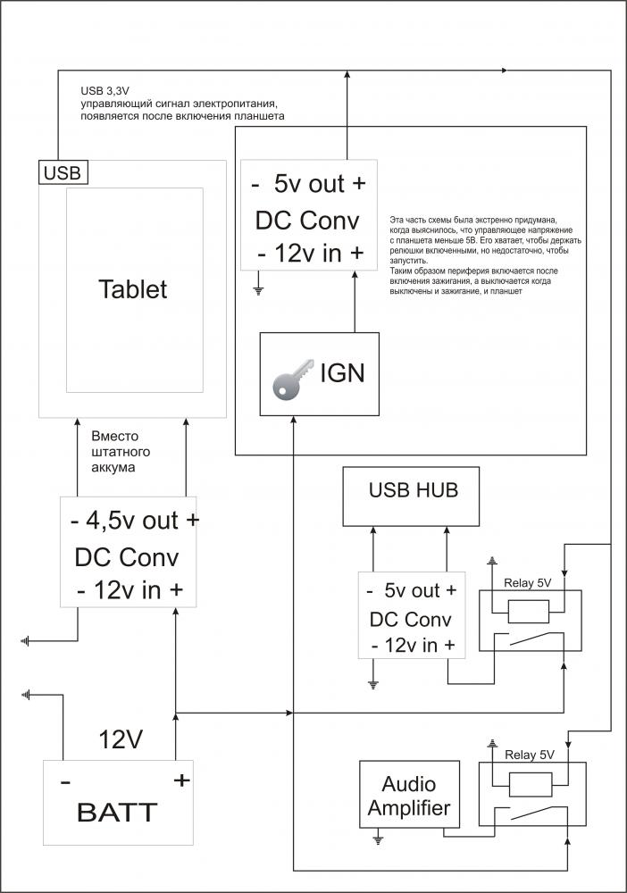

идеологически схема такая:
БП планшета подключен к постоянной линии +12В. в выключенном состоянии потребление минимально. после включения планшета в линии USB появляется +5В, это активирует релюшки, которые в свою очередь включают усилитель и хаб.
полевые испытания показали, что от планшета исходит где-то 3,5В. этого достаточно для поддержания релюшек включенными, но мало для их активации. наспех было принято решение поставить третий адаптер, запитанный через линию замка зажигания и используемый для активации релюшек.
таким образом, периферия не включится без включения зажигания, но продолжает работать после выключения. после выключения и зажигания, и планшета - отключается полностью.
решение вероятно не слишком изящное, но вполне удобно в пользовании.

интерфейс в процессе доработки, но функционально я думаю не претерпит больших изменений. собираюсь добавить кнопки яркости, mute и pwrOff, ну и причесать все под какой-то более строгий стиль. навигаторы использую все три, для разных задач.
ланчер - ss
для внешнего джойстика - multilanguage keymap redefiner

Ненайдя ничего подобного по подключению усилителей
Прошу если не сложно описать и расказать саму реализацию включения усилителей при включении планшета.

повторюсь, сам считаю реализованную схему питания несколько корявой, но раз есть спрос, постараюсь накидать в ближайшие дни удобную для восприятия картинку

кто просил схему по электропитанию, получите
