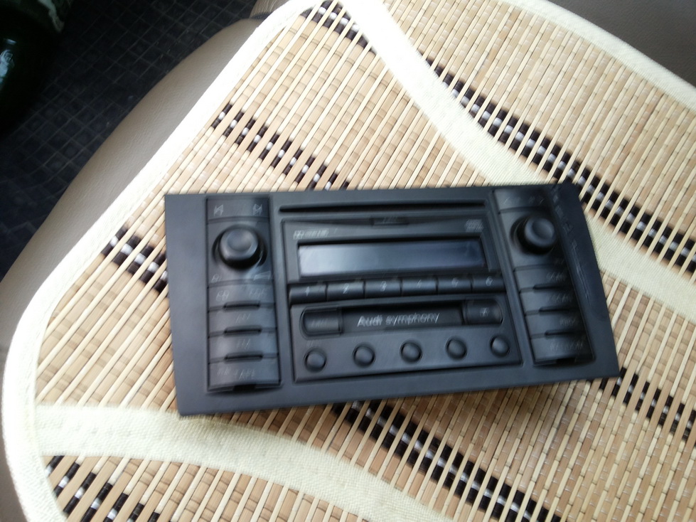

Идея такова
есть авто Ауди А6(С5) в ней установлена Symphony + усилитель + саб, всё это чудо имеет особенность по питанию
если магнитолла была выключена при включении зажигания она не включится но если она была включена до выключения зажигания то включится. Так же если зажигание выключено и магнитола выключена можно нажать на кнопку включения и она будет работать (при бездействии через 30 минут выключится).
сама магнитолла работает только на передние динамики на зад и саб идет доп. усилок который работает по принципу станби.
Магнитоллу я выкидываю, на ее место ставлю Нексус7 (на днях под заказ сделают мне рамку) на перед уже найден очень хороший усилитель у него тоже есть станби.
Как научить нексус понимать положение ключа зажигания понятно, но хочется чтобы звук на усилки шел еще и без зажигания, т.е. научить нексус подавать сигнал станби на усилки.
