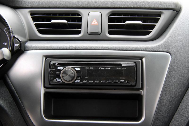

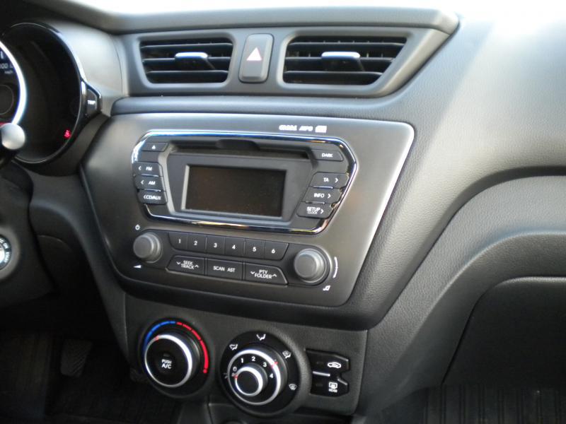

Итак, наш подопытный и штатная балалайка:

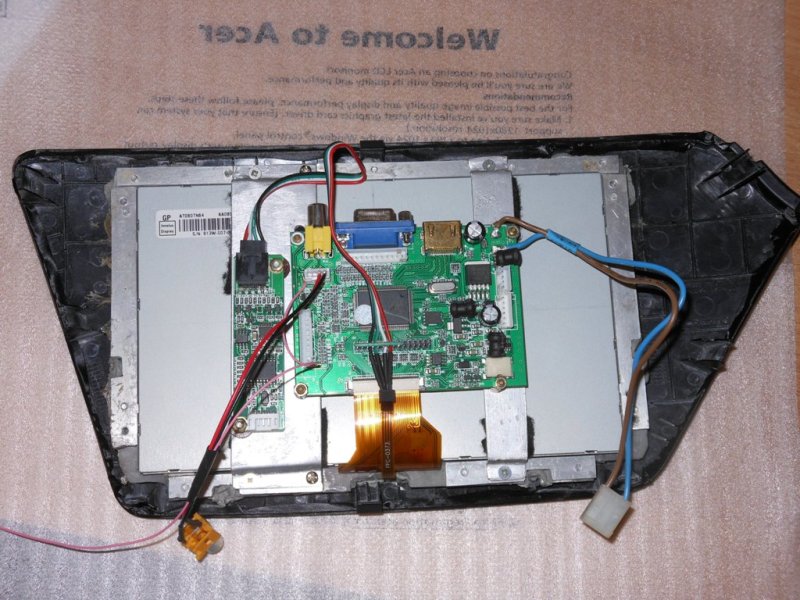

Для начала была заказана у китайцев ЖК матрица AT080TN64 с контроллером, 8" 16:9
разрешением 800х480. Товар был благополучно получен и протестирован (за бугром заказывал тоже впервые)

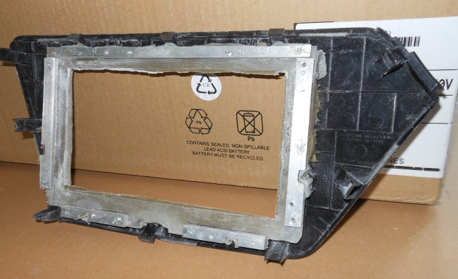

затем на форуме риаводов была приобретена б/у 2 дин рамка от начальной комплектации и начались работы по совмещению матрицы и рамки

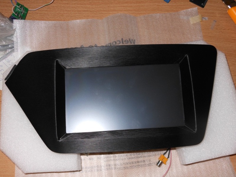

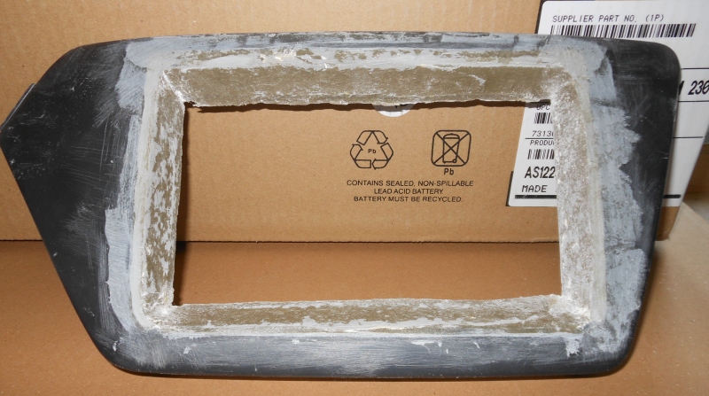

К сожалению лазерной резки и станков с ЧПУ у нас нет и все делалось «на коленке» ножовкой, зубилом и напильником. Сначала вырезал из пластика рамку по размеру рабочего экрана, к ней прикрепил алюминиевые планки 4 мм, чтобы дисплей не смещался и было куда закрепить удерживающие пластины с тыльной стороны. Ну а далее шпатлевка со стекловолокном, зашкуривание, финишная шпатлевка и опять гладить.
Пока не определился, но скорее всего обтяну винилом цвета полированный алюминий, чтоб не выделялся в интерьере.

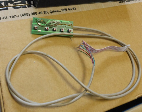

Удлинил шлейф, для платы управления монитора. Кнопки с платой взял с другого устройства, ибо для штатной платы нужно было бы еще заморочиться над изготовлением самих кнопок.Все это, вмете с кнопкой включения ПК и регулятором громкости будет размещено на отдельной панели под ручками управления климатом в салоне

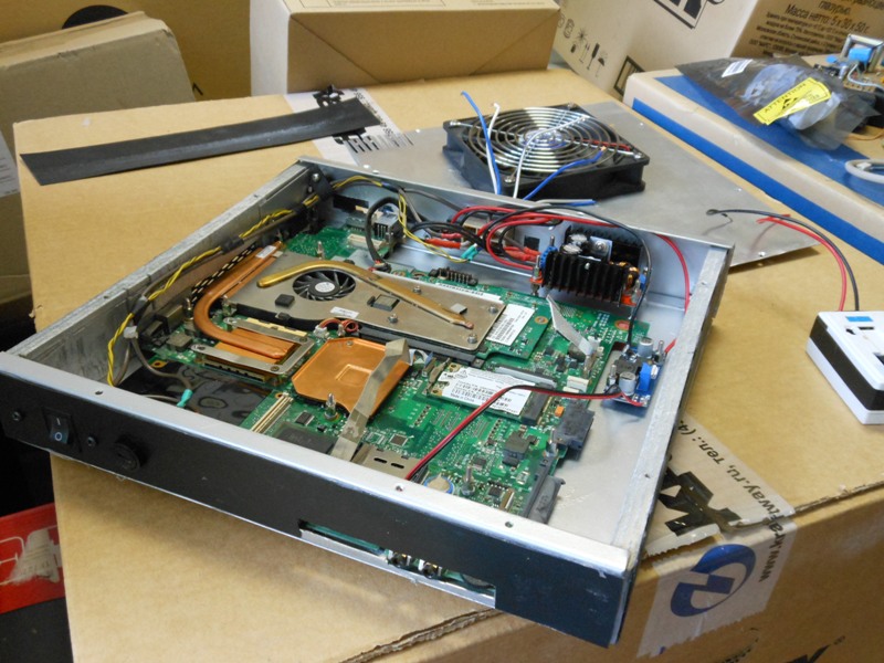

Параллельно приступил к изготовлению корпуса для «мозгов» всей системы. Ноутбук был безжалостно разобран, все извлек, выкинул лишнее и начал думать из чего делать корпус. Под руку попалась старенькая система видеонаблюдения в металлическом корпусе размеров в 40х50х5 см - как раз подходит. Отрезал лишние сантиметры, и начал подгонять все: сделал отверстия под разъемы VGA, USB и прочее, разместил мамку, стабилизаторы питания и т.д.
Питается бывший ноутбук от повышающего стабилизатора, думаю что этого будет достаточно. Для монитора также использую стабилизатор от китайцев, включается через реле, при подаче АСС, т.е монитор у меня работает всегда, когда включено зажигание. Питающие и управляющие провода аккуратно подсоединил к разъему, для удобства монтажа и демонтажа системника. В итоге корпус полчился 26 на 26 см и высотой в 5 см, с вентилятором 7 см, его использование тоже пока под вопросом.

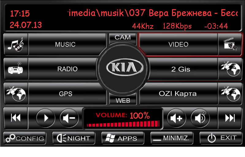

Немного слов об оболочек. Установил Windows ХР , Ride runner, переделал немного скин под себя.

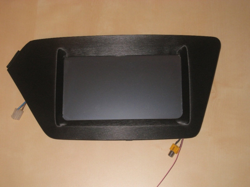

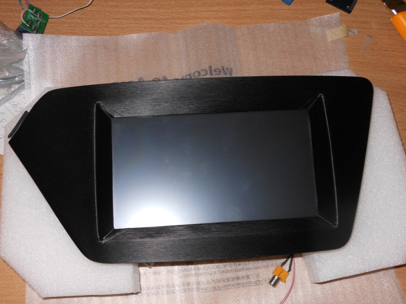

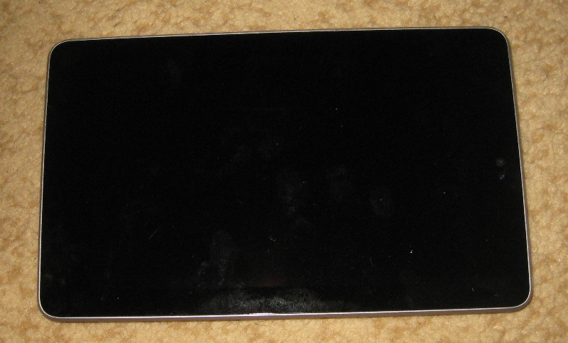

Вот такая рамка у меня получилась на первоначальном этапе:
Углы никак нельзя было сделать поострее, в итоге пришлось немного их скгруглить, да и этого оказалось мало, винил все равно начал отклеиваться. Закругленные углы никак не радуют глаз, (хоть и говорят, что со временем привыкается) и поездив неделю с такой рамкой, пришел к выводу, что надо переделать. Решено, в один прекрасный день снял все это добро и понес дорабатывать, заодно, думал, немного снять правый угол рамки, т.к. загораживал обзор переднему пассажиру.
Такой результат после переделки:
Задняя часть с платой:
