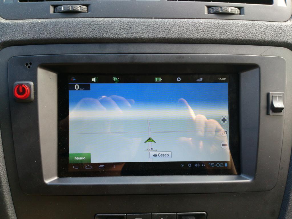

Представляю свой проект Car Pc на основе планшета Digma iDn7-3G (спасибо bbaalluu за идею) для Шкода Октавия А5.
Сразу хочу сказать, что проект зрел очень долго (по моим меркам)- 5 месяцев. Правда, в этот срок вошло ожидание нового тачскрина из Китая.
По техническим характеристикам, планшет средненький и насколько его хватит – вопрос времени. Однако работать в качестве навигатора (Navitel) и воспроизводить музыку (Power Amp) может весьма сносно. В любом случае в моем проекте есть возможность заменить планшет.
В теме уважаемого bbaalluu достаточно подробно описано, что и главное как нужно сделать с планшетом. Сразу хочу оговориться, что у меня в качестве усилителя, да и не только, используется магнитола SONY DSX-A50BTE.

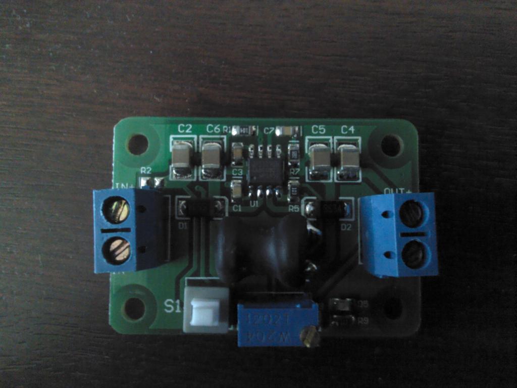

Из планшета удалена батарея и устройство питается от регулируемого DC-DC преобразователя (заказывал из Китая, как я понял – аналог KIS)
Напряжение на выходе выставлено 4.2 вольта и провода припаены непосредственно к плате планшета. В процессе обкатки было выяснено, что процессор MTK 6575 как то контролирует наличие батареи и поэтому при стабильном напряжении после DC-DC индикация заряда показывает, что он разряжается. Поднимал тему здесь, но решения найти не смог. Заряд «снижается» до 15%, появляется надпись «Батарея разряжена» и далее эти 15% не меняются сколь угодно долго. Несколько напрягает голосовое сообщение в Навителе – батарея разряжена, да и то не критично, т.к. звучит 1 раз при запуске.

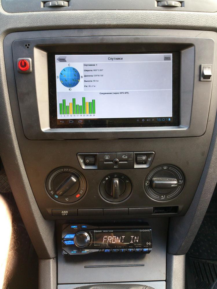

Поскольку 2din место по высоте занимается планшетом, магнитолу ставить некуда! Бардачок однозначно не рассматривается. Тупик!? Не фига! Решил разделить тушку магнитолы с панелькой! 2 дня тр..а (мучений) и 16 проводов, через самопальный разъем, соединяют панельку с тушкой!
Далее все понеслось очень быстро. Был приобретена б/у 2 din магнитола (300 р.). Потроха выкинуты. Вместо передней панели – 5 мм оргстекло, к которому 4 болтиками прикручен планшет. Внутри корпуса разместился DC-DC, плата аудио развязки ( от bbaalluu), ну и собственно само тело магнитолы. Панелька удобно разместилась на крышке пепельницы и приклеена пока на 2х сторонний скотч. Вобщем вот, что получилось
В процессе монтажа выяснил, что преобразователь питания планшета дает наводку на радио.Надо попробывать проложить провода по Фен-Шую. Радио работает нормально где то до 50-70 км от Питера (меня вполне устраивает). При воспроизведении музыки через Power Amp и соответственно через AUX посторонних шумов нет.
При включенном радио звуки планшета воспроизводятся внутренним динамиком, который соответственно оставлен. А для переключения между внутренним динамиком и наружными колонками и используется выключатель от выхода на микрофон.
Вобщем получился аналог китайской магнитолы для Шкоды за исключением, как мне кажется, более качественных компонентов.
Может быть и мой проект кого нибуть толкнет на создание своего шедевра.
И огромное СПАСИБО ВСЕМ, кто пишет программы, обсуждает, помогает, критикует все что мы творим!!!
